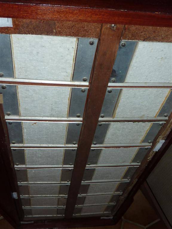

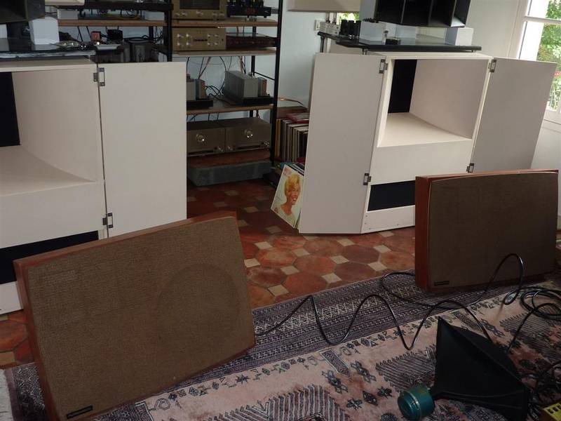

Voici quelques vues des deux systèmes Orthophase.....
Le premier est opérationnel...... le second pas vraiment.....
Les panneaux curvilignes OR6 T120 sont équipés des premiers modèles de cellule Orthophase..... les membranes polystyrène avaient une suspension mousse sur ces premiers modèles..... au bout de prés de 50 ans, elles n' existent plus :( ..... je ne désespère pas trouver quelqu' un qui sera à même de fournir ou fabriquer des suspensions tissus de substitution... ;)
Les deux dernières vues représentent les OR6 T120 sans les grilles en aluminium extrudé...
