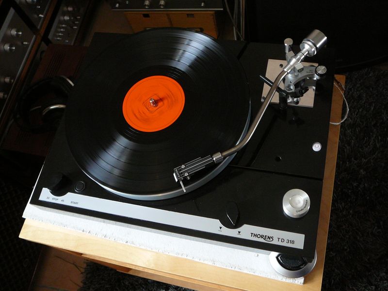

Montage là aussi sur une planche sans la plinthe, le tout sur un meuble Yquéah sur roulette pour essais à l'arrache sur l'ensemble Sony de Nico et mon 3200 F.
Et bien je suis content de mon montage, si si, content!!!
La hauteur du bras est correct sans autre mesure, la platine support fait 5 mm, j'ai eu peur qu'elle soit trop épaisse.
Surtout pour changer les cellules
Maintenant il reste à faire encore des trucs genre réglage fin et nettoyage des traces de doigts un peu partout.
Ensuite j’approfondirai le CR, mais déjà les réglages sont beaucoup plus faciles, ce bras accepte des cellules assez lourdes.
En tut cas le CP est précis, j'ai 1,98 grammes à ma balance pour deux affiché au repère du bras.
Un autre bon point non évoqué avant, le couvre plateau n'est pas très épais 3/4 mm mais il respire la qualité.
La première écoute laisse augurer de bonne chose, silence de fonctionnement, pas de rumble, la suspension réglée à nouveau (le poids du bras différent) est super efficace même en tapant sur la platine sur la partie fixe

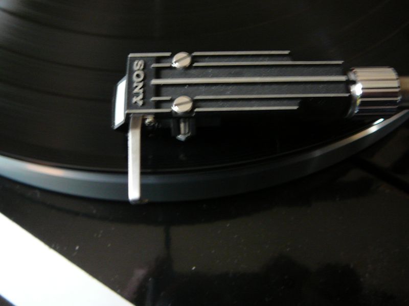

Réglage de l'overhang du bras, 15 mm.
Peaufinage de la suspension et horizontalité du plateau et de la platine suspendu par comparaison avec la partie fixe parfaitement horizontal avec les pieds Audiotechnica.
Réglage horizontalité du porte cellule, essai de rotation OK.
Réglage force d'appuis avec la balance à 1,8 g, on branche sur ce petit ensemble.....à roulette
