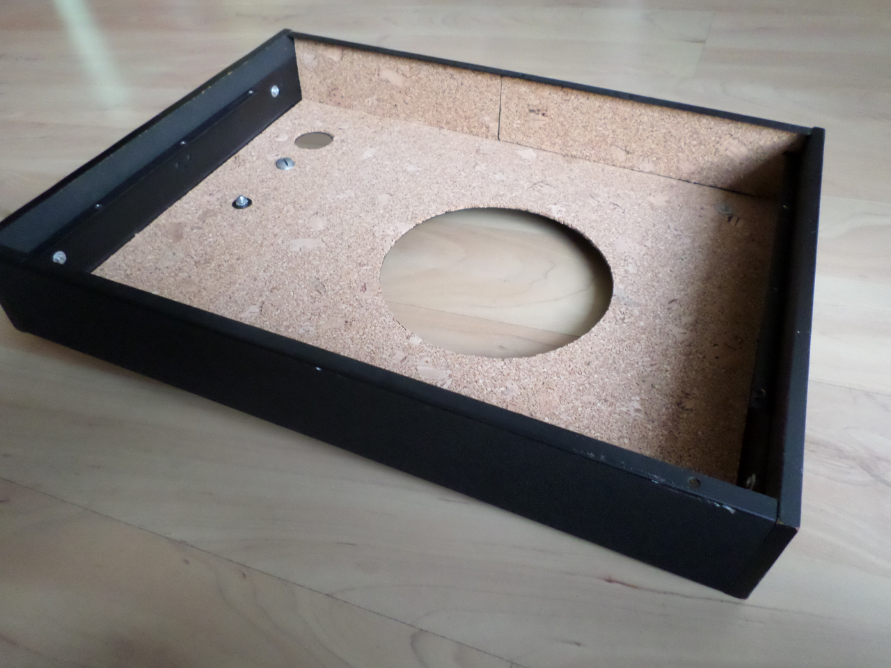

Habillage très classe avec feuille de liège sensé rendre la caisse métallique moins résonante.

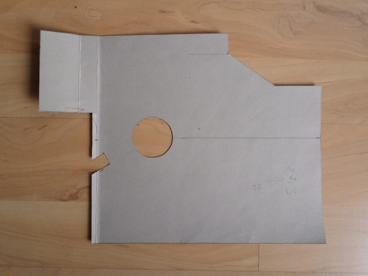

Le gabarit pour la confection de la plaque de bitumineux  pour le fond de platine. (A la disposition de celui que cela intéresse.)

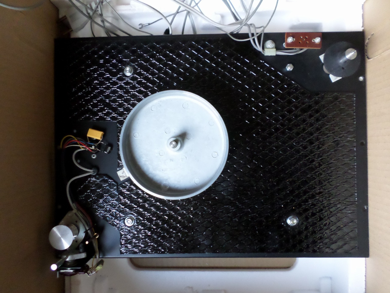

La plaque de fond avec le bitumineux
Le bitumineux posé sur la plaque de fond, sensé la rendre plus inerte.

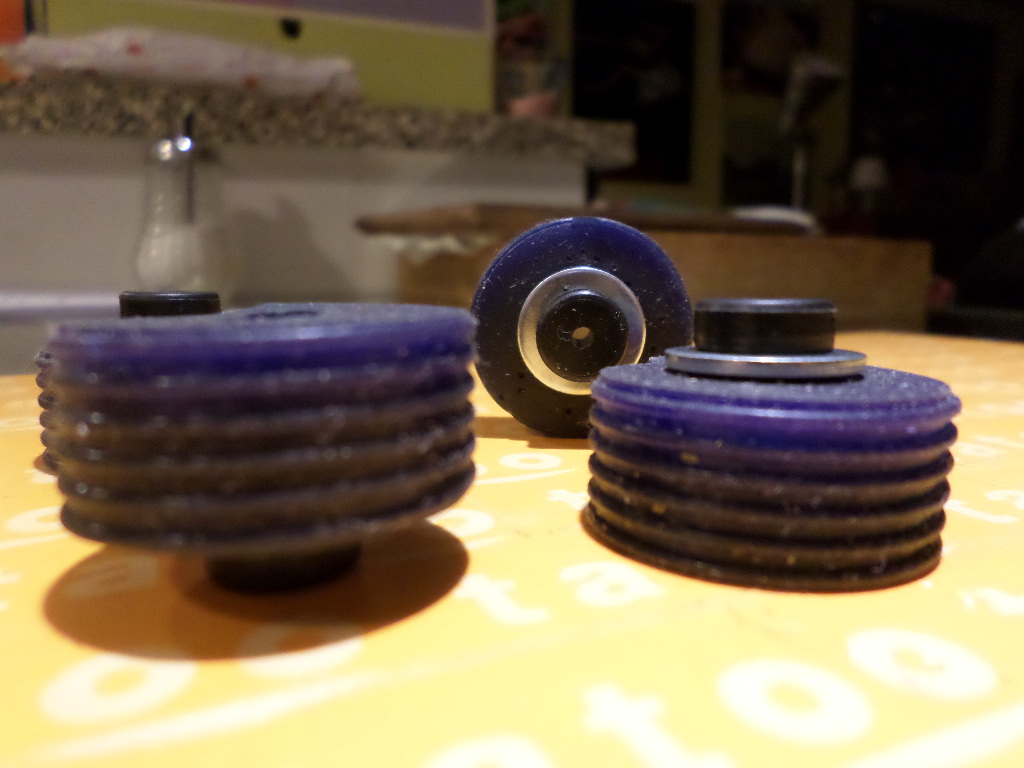

Les prochaines photos seront les pieds en remplacement des tampons en mousse dont il m'en manquait un. Au faite Personne n'a pesé son petit pois?? A vos balances
mes pieds sont fait avec des galets d'entrainement d'enveloppe d'une machine à courrier que j'ai récupéré au travail. Elles sont dans une matière très molle qui j'espère filtrera parfaitement les vibrations.
