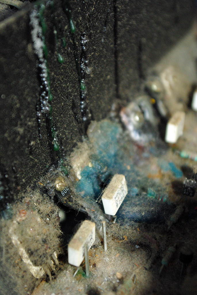

Bonjour, j'ai récupéré un Kenwood KA-3700, mais il a subi quelques outrages. J'imagine que lors d'une soirée romantique, quelqu'un a posé des bougies dessus, et la cire a coulé jusqu'aux tréfonds de la machine. Je vous laisse juge :
Au moins un fusible a grillé. Je vais méditer sur la conduite à tenir en pareil cas ( souflette pour les poussière + sèche-cheveux pour faire fondre la cire + alcool pour finir le nettoyage... ? )

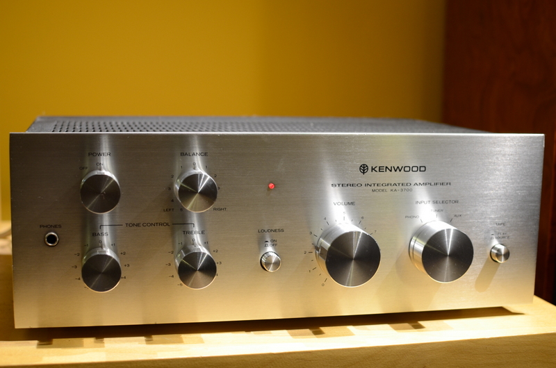

premier post sur ce forum pour vous présenter ma dernière acquisition faite cette après midi dans une brocante. Le vendeur m'a affirmé qu'il fonctionnait et j'ai pris le risque car son aspect extérieur était déjà relativement bon. Je dégaine donc 15€ et me voilà rentré avec la bête sous le bras!

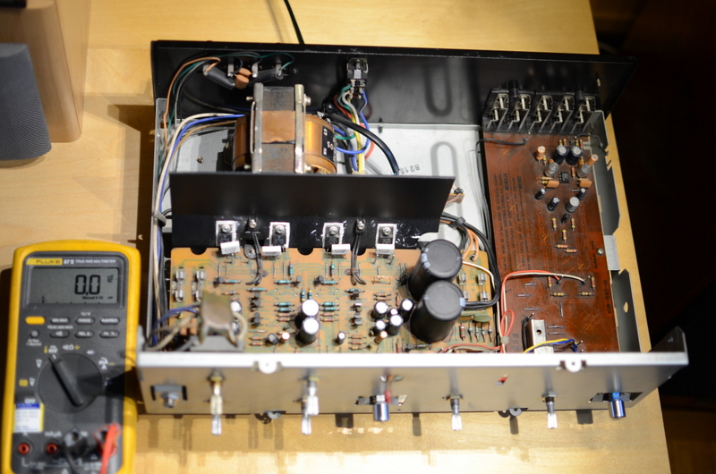

après un bon petit nettoyage, ça devient plus sympa...
Avant de brancher les enceintes, j'ai mesuré 40mV sur une voie et 50mV sur l'autre, pas idéal mais ça devrait le faire et il n'y a pas de potar de réglage sur ce petit ampli
A l'écoute, il fonctionne nickel, juste un petit coup de bombe Kontact60 sur tout les potars et hop! Le son est très fin, j'ai été surpris par les détails bien retranscrits. Il faut juste éviter de vouloir trop le pousser mais pour une écoute à volume restreint, il est super !

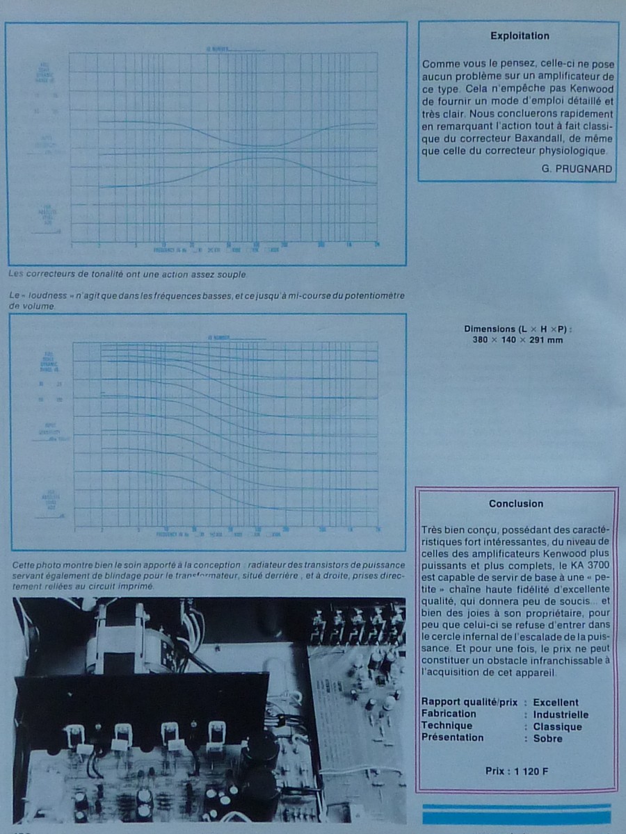

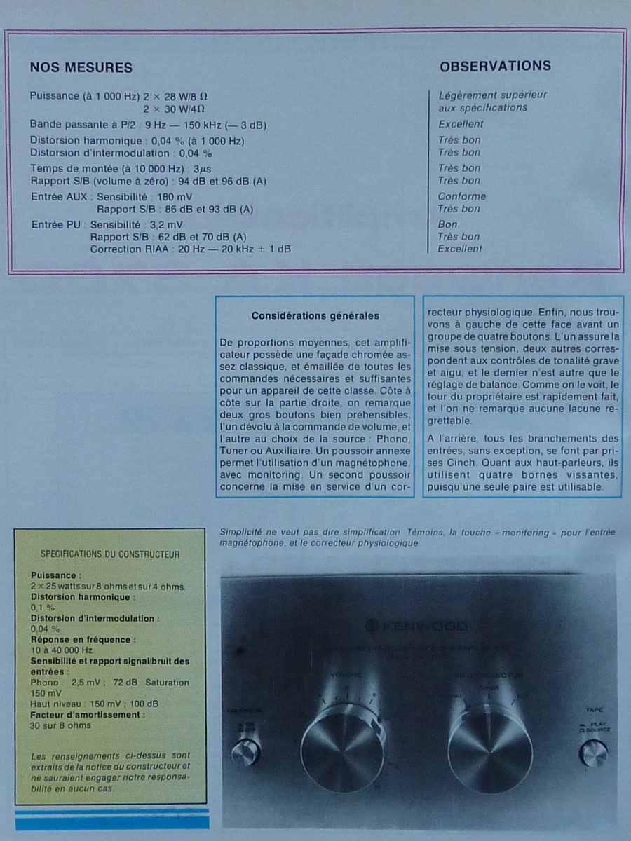

P1150102 (Copier).JPG (213.6 Kio) Vu 4105 fois
P1150103 (Copier).JPG (257.93 Kio) Vu 4105 fois
P1150104 (Copier).JPG (315.54 Kio) Vu 4105 fois
P1150105 (Copier).JPG (253.79 Kio) Vu 4105 fois

Frédéric : 2 x 30 Watts (RMS)
