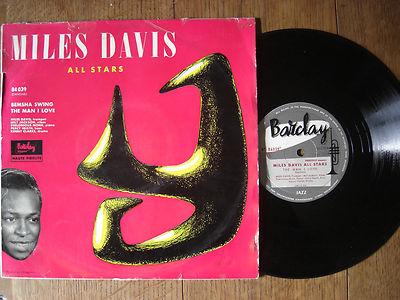

Le stylet est enfiché au taquet. Je vérifierai s'il est bien centré. J'étais à 4-5g sur des disques mono 25cm exemple en photo.
