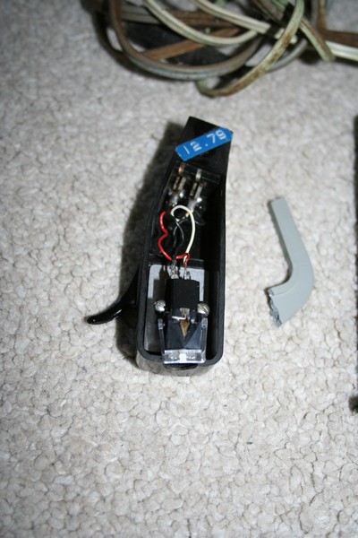

J'ai reçu la B51, la poste n'y est pas allée avec le dos de la cuillère...
Bras, un peu cassé...
cantilver un peu tordu....
le gallet, je ne sais pas si il est d'origine, la caoutchouc semble en bonne état.
Petite accessoire sympas !
Vue de l'ensemble
Vue de l'ensemble

pour le bras dommage mais y a mieux à mettre dessus en bricolant un peu surement mais .., elle devait pas etre super emballé
si tu veux absolument remettre un bras d'origine je crois que j'en ai un à trainer par là
les rondelle sous les visses du palier de plateau c'est mauvaise idée , il faut un contact bien rigide du palier au châssis

Merci pour le lien, très belle pièce. ça donne envie. Pour le moment je suis en réfléxion, mais je vais faire ,plus tard, un post de ce projet dans le DIY. Le bras, c'est pas grave, j'ai effectivement prévu de mettre bien autre chose.... et d’ailleurs deux bras. mais ça me chagrine qu'il soit cassé, il aurait pu intéresser quelqu’un. Les "rondelles" sont le bricolage de l'ancien proprio. Ce sont des rondelles en carton !
En tout cas, une bonne base, tout fonctionne. sauf la lecture, vu l'état du bras, et du cantliver :whistle:

J'ai déjà une personne du forum qui m'as demande des pièces, et même un échange. Elles semblent être très prisé ces B51....
Il y a une cellule philips 400 II sur le porte cellule. ça semble pas être une cellule top. Je vais nettoyer la platine un peu et faire des belles photos pour alimenter cette présentation.
Pour le bras, je suis le premier déçu, même si je n'avais pas l'intention de l'utiliser.
