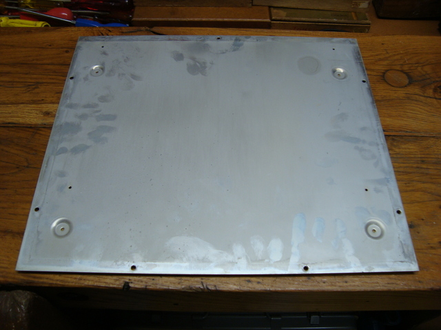

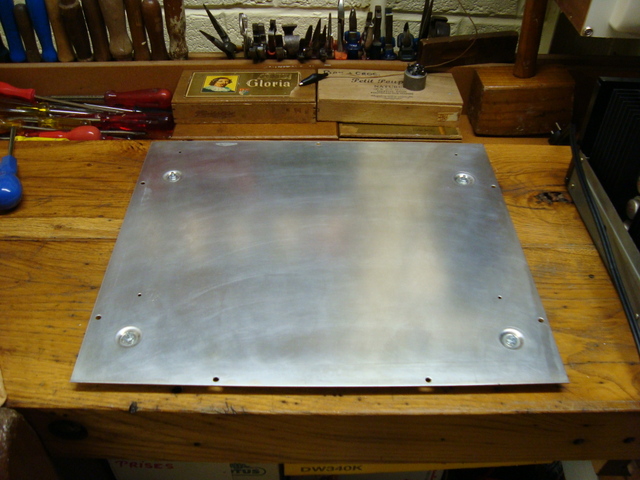

Suite et fin des travaux sur le tuner de Patrick.
Les travaux effectués :
1) réglage de la stéréo (le trimmer avais bougé sur le décodeur).
2) remplacement de l'ampoule du témoin (12V)
3) démontage des deux potars (STEREO/MUTING) pour nettoyage.
4) injection de produit dans tous les commutateurs.
5) nettoyage façade.
6) nettoyage de la plaque de fond (traces de doigts+oxydation).
7) mise en place de quatre nouveaux pieds.
8) remplacement des vis de la plaque de fond (abimées)
9) le coffret est abimé, il faudrai une nouvelle peinture, mais bon.
Quelques dernières photos ! ! !
