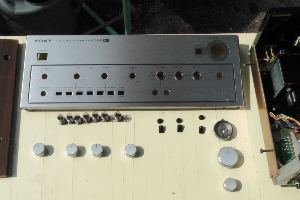

pas bien propre ! le monsieur! :vomi:

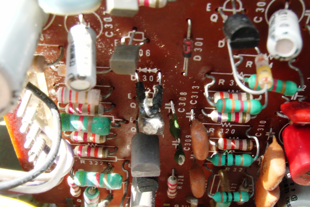

et dedans c'est pas mieux....il y tout pleins de "moutons" manque plus que le berger et le chien! :whistle:

J'ai déjà vu des poubelles mais là c'est le pompon ! bon sang ! qu'est-ce qu'il devait respirer comme poussières chez lui !! il y a du matos solide quand même ....
Quel irrespect , il ne méritait pas cet appareil ce cochon :cfou:

bon passons au nettoyage
d'abord un bon coup d'aspirateur
puis nettoyage de tout les éléments de commande, des boutons, clefs et de la facade.
déoxydation des prises cinch à l'arrière
Nettoyage des contacts intérieurs au disolvant pour éliminer les traces d'oxyde d'argent sur les contacteurs rotatifs
mais pour le moment aucun essais avec du courrant électrique...j'attends je ne sais pas trop quoi...je n'ai pas de variac...donc je pense d'abord faire quelques mesures des composants passifs , changer les fameuses doubles diodes et les résistances atenantes comme précisé sur la notice SONY.

je ne suis pas "mister clean" mais je cherche à être simplement un de ses diciples :lol:
j'ai même poussé le vice en passant au miror les contacts en cuivres des condensateurs de filtrage de l'alimentation sur les circuits imprimés!
