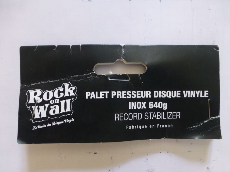

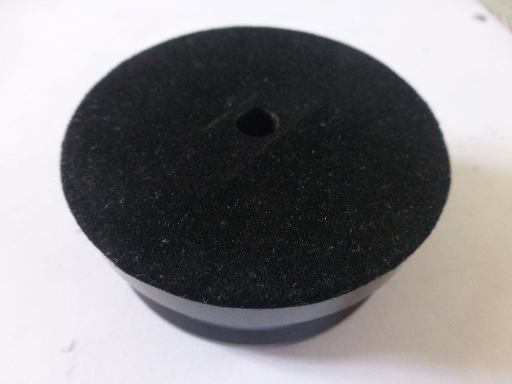

Ayant remis mon couvre plateau qui était sur ma Sony TTS 3000 quand je l'ai reçu, il est très épais et mon clamp Nagaoka ne fonctionne plus car l'axe central est trop court.
Je me suis donc mis en quête de palet presseur, qui de part sa masse fait office juste posé simplement sur le vinyle.
Le challenge est d'y mettre le moins cher possible, je ne voit pas l'intérêt de mettre un prix exorbitant dans ce genre d’accessoire.
Je cherchais un assez lourd soit plus de 500gr.
J'ai trouvé celui ci chez Cultura, fabriqué en France.
Tout simple avec une feutrine pour ne pas abimer l'étiquette du disque. Pas trop large non plus. Dimensions vérifiées:
Diamètre 64 mm
Hauteur 29 mm
Poids 640 gr vérifié
Idéal pour la Sony, aucune incidence sur la vitesse de rotation que je le pose ou pas sur le vinyle, on peut même le manipuler platine en marche.
Les disques sont bien plaqués sur le CP.
Trop lourd sur les platines suspendues bien sur.
Il m'a couté moins de 11€ livré, pour info il coute jusqu'à 50 € sur d'autres sites

Hello,
640 g quand même ! Avec le poids de l'ensemble ça fait combien à supporter pour la petite bille au fond de l'arbre de rotation ?
Ramené en kg/cm² le chiffre va être impressionnant si on considère au mieux que la surface de contact de la bille est < 1 mm² !

Je suis d'accord sur le fait que ce poids est conséquent, c'était un choix rationnel car l'axe supérieur est court et un clamp ne fonctionne pas et que le pivot de la TTS 3000 n'est pas affublé d'une bille en fond de palier et baigne dans l'huile.
Sans perdre de vue que j'augmente substantiellement la masse globale j'ai pris en compte que le plateau de la TTS fait "que" 1,5Kg, l'ensemble atteint donc 2,140 gr.
J'estime que le poids encore acceptable sachant que de nombre de plateaux dépassent le deux Kg sur pas mal de platine.
