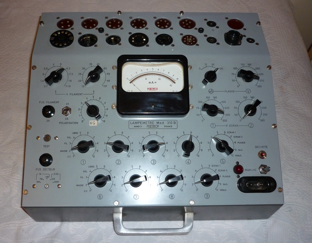

Mon Metrix 310B, avec la housse d'origine s'il vous plaît :jap:
Faut que je démonte le galva pour recoller le joint..

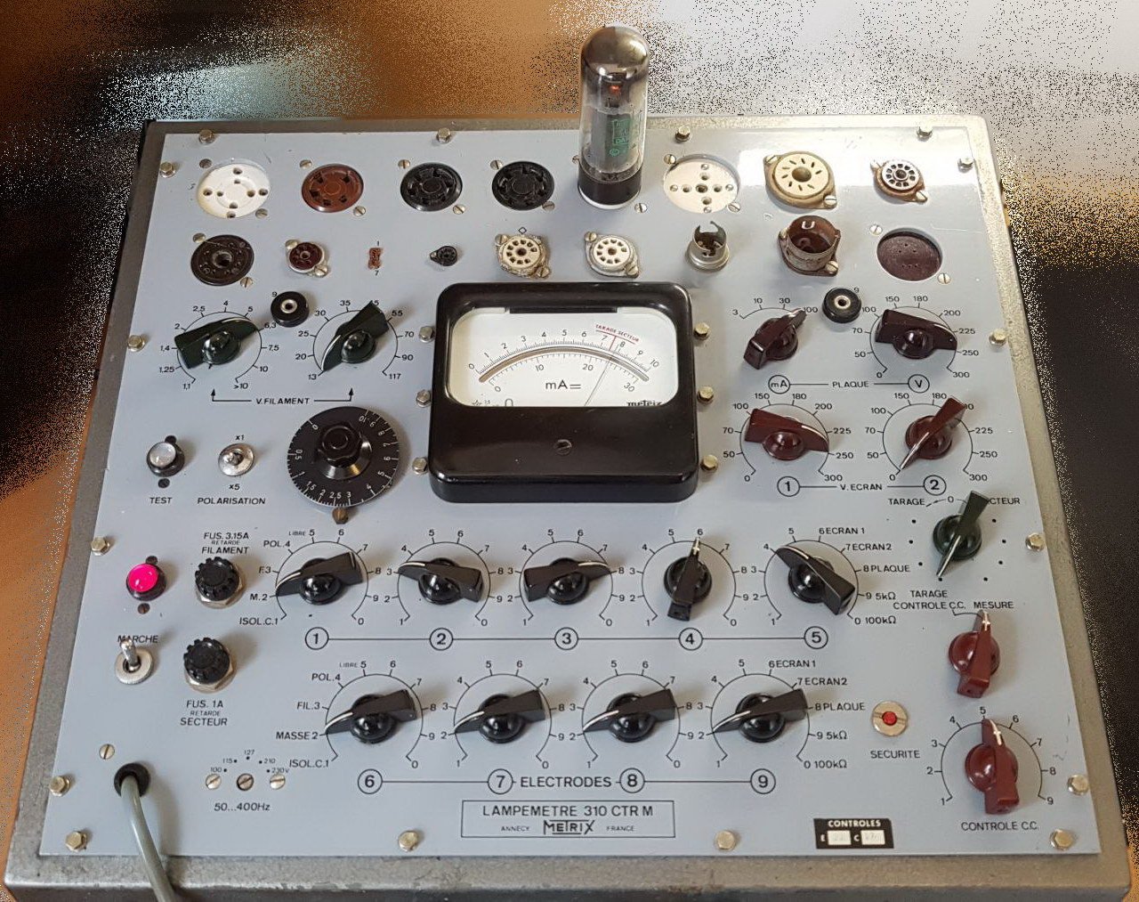

Vendredi dernier, je suis allé acheté un lampemètre Metrix 310 CTR M pour un ami, Manu (ColtSeavers).
C'est un modèle assez récent (1973).
Le montage est similaire à mon exemplaire 310BM ( https://www.audiovintage.fr/leforum/vie ... 45#p395945 ), la différence la plus flagrante est que les plaques des commutateurs ne sont plus bakélite mais en plastique bleu (plus "modernes").
Modèle avec tarage secteur, mais réglage quand même limite avec un tension secteur forte (+ de 240V), il faut prévoir de l'utiliser avec un variac réglé à 230V, pour avoir des mesures au plus juste.
Sa réfection a été facile :
- Mise en place de fusibles de bonnes valeurs
- changement de 2 embases de tubes : octal (type EL34), une noval type (ECC8x)
- Remplacement du seul condensateur 0,1µF/ 630v
- un bon nettoyage extérieur.
