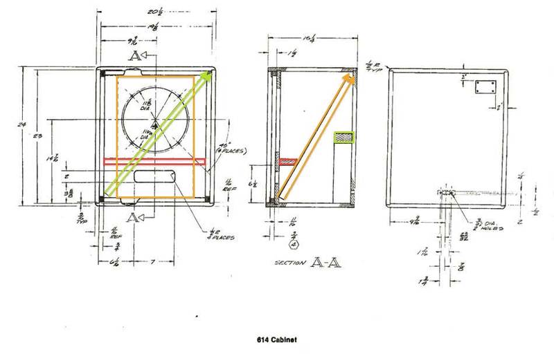

pour ceux qui se posent encore des questions sur les caisses pour 414
le plan est bon
la chose à comprendre , le fond a une planche collé sur chant sur une de ses diagonales
pareil pour chaque flanc
la façade a une planche collée sur chant entre l'évent et le Hp

:cow: Tu fais très bien d'y revenir. Je me pose pas mal de questions à son sujet.

Notamment sur la planche "orange". Elle parait juste insérée sans fixation, comme "flottante", cela ne me plait beaucoup.
Je compte faire une accès (vis) par en dessous. Ne pas oublier que le 414 est fixé par l'intérieur.

michel29 a écrit :pour ceux qui se posent encore des questions sur les caisses pour 414
le plan est bon
Ah, j'ai compris. La planche "orange", c'est en fait deux planches.
:merci:
:cow:

Oui, en effet c'est moi qui me suis planté :oops:
