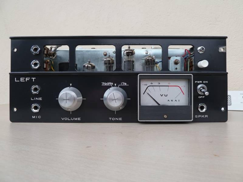

alors j'ai un peu avancé sur le m-8. Jusque là rien de bien sorcier:
j'ai désolidarisé les deux amplis, retiré les lampes pour un nettoyage de l'ensemble, passé les potars à la bombe contact. Prochaine étape, remplacer les prises secteur par des cordons classiques afin que chaque ampli puisse fonctionner indépendamment.
