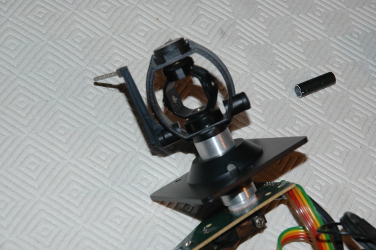

Oui je sais, c'était simplement pour montrer la modif du TP 16 III en IV, peut-être avec celle-ci on peut voir qu'il n'y a pas de roulement, si non j'en referai une plus tard:

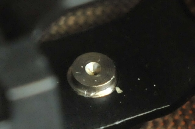

Tu ne nous montres toujours pas ce sur quoi viennent prendre appui les pointeaux
Oui, on s' est surtout tous laissé avoir par des produits qui, au lieu de faire avancer la technique, la faisait reculer.
En d' autres termes, c' est de la me.de dans l' air du temps.
Mais tout ceci n' explique pas comment ils faisaient pour avoir moins de 15mg de frottement sans roulements à billes
A ma connaissance, les crapaudines ne fonctionnent que sur des axes verticaux ... Non ?

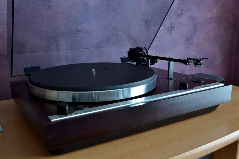

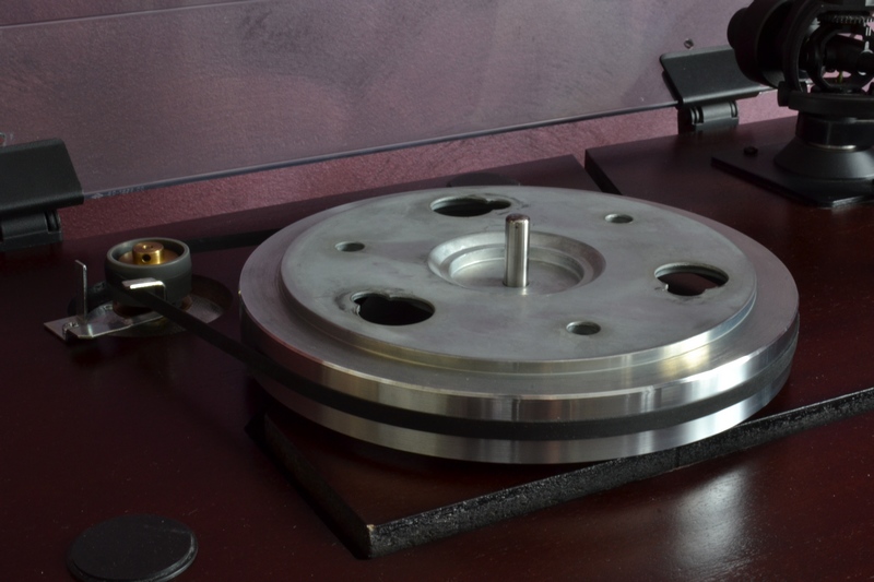

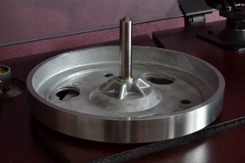

En attendant la réponse d'EMT938 sur les appuis des pivots, j'ai passé un peu de temps à rendre plus belle ma nouvelle et unique platine.
Voici quelques photos pour illustrer mes propos.
A coté de ça, j'ai repris le réglage de la force d'appui en mettant l'anti-skating à zéro comme préconisé précédemment. J'ai positionné le contre-poids afin que la pointe de lecture se situe à hauteur de la surface du disque, comme indiqué dans la notice Thorens. Le bras étant équipé d'une cellule DUAL DN251S j'ai réglé la force d'appui à 20 nN dans un premier temps et l'anti-stacking à la même valeur car c'est que je crois qu'il faut faire, en tenant compte que la lecture se fait à sec et avec une pointe ronde.
Si je me suis trompé, n'hésitez pas à me reprendre.
En écoutant quelques 33 tours j'ai finalement augmenté de 0.25g la force d'appui et l'anti-stacking d'autant. J'ai lu qu'il valait mieux que la force d'appui soit importante, plutôt que l'inverse.
Tout n'est pas encore au top coté position de la cellule. J'ai ajusté la verticalité de l'aiguille de lecture à l'oeil. Sa hauteur n'est peut-être pas la bonne, mais en fait je n'en sais fichtre rien.
Voilà.

Heifetz:
Tu es pressé pour la photo, patience, je n'ai que deux bras, et un peu radical tout de même, même si je comprends ton raisonnement poussé à l’extrême de mon point de vue.
La contre platine suspendue est une solution adéquat pour obtenir une bonne filtration mécanique et acoustique et ne demande que peu d'investissement pour un produit grand public.
Ceci dit, l'on peu débattre tout un fil de forum et ne jamais tomber d'accord sur tous les points de conception, comme tu le sais aussi bien que moi, rien n'est parfait et heureusement, si non quelle tristesse!
La photo donc qui montre bien que les roulements ont joué la fille de l'air au profit de crapaudines, c'est bien dommage en fait tout cela car ce bras est de belle conception, de mon point de vue, surtout vu son âge:

maxastro:
Tu t'es bien débrouillé et tes réglages devraient bien convenir.
Ta platine est un beau modèle et qui peut être équipée d'un bras plus performant que celui d'origine, tel qu'un REGA RB251 ou, mieux me concernant, un JELCO 750D qui reste encore très abordable sous cette marque, celle d'origine donc, car sous d'autres latitudes, Ortofon par exemple, les prix s'envolent!
Tu devrais prendre du plaisir avec elle, je n'en doute pas.

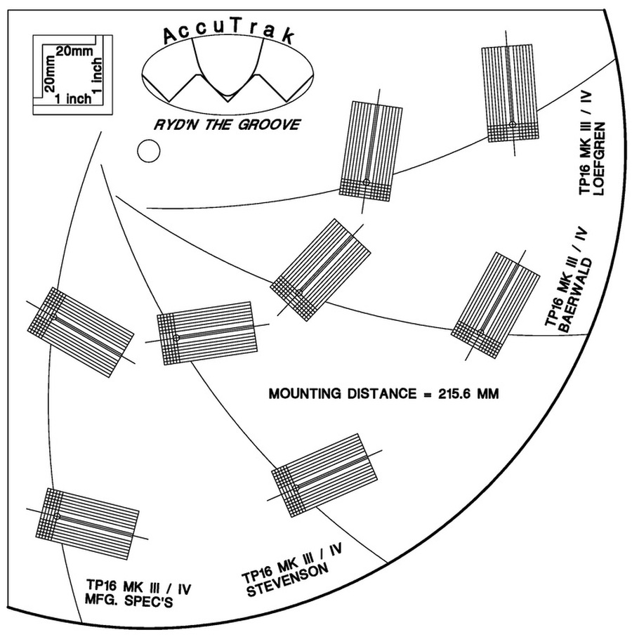

Merci EMT938. Comme je l'ai écrit je ne suis pas encore certain du réglage de la pointe de lecture. La notice montre un gabarit mais que vaut-il puisque le document est un imprimé issu d'un .pdf. Qui pourrait me donner la côte entre la pointe et le porte-cellule lorsqu'il est posé à l'envers sur une table ?
Et puis il y aussi le réglage de la cellule avec le gabarit qu'il faut centrer sur l'axe du plateau et qui sert à positionner correctement la cellule et la pointe.

Alors, personne pour me donner la côte demandée dans mon précédent message ?

T'as une échelle graphique pour ajuster l'impression au haut à gauche...
