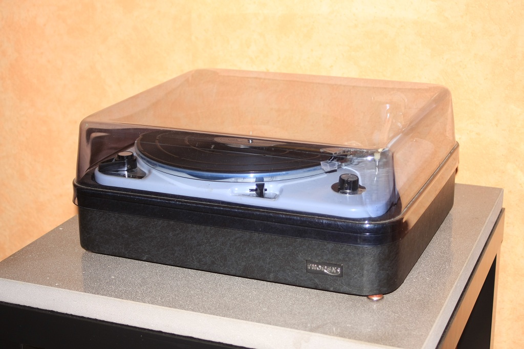

Le capot, qui repose juste sur la TD est en fait le même que sur les 135.

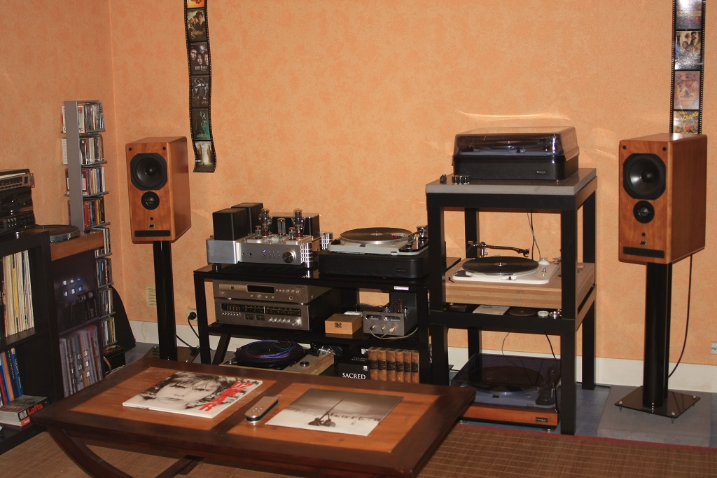

Comble du bonheur, la voisine de palier de ma 124 est une 135 MkII :ange:
Du coup, quand la 124 est en route, c'est la 135 qui héberge le capot :cool:
La différence de taille entre les 2 socles est minime, et si sur la 124 le capot est posé, il s'emboîte sur la 135.
Il est en parfait état.

hello lilian
à vérifier mais je crois que c'est une des seules photos de thorens avec capot jamais vue - et désormais recensée par google! mrci pour le cadeau!
premier voeu de l'année: j'aimerai bien en "trouver" un en aussi bel état en 2012!

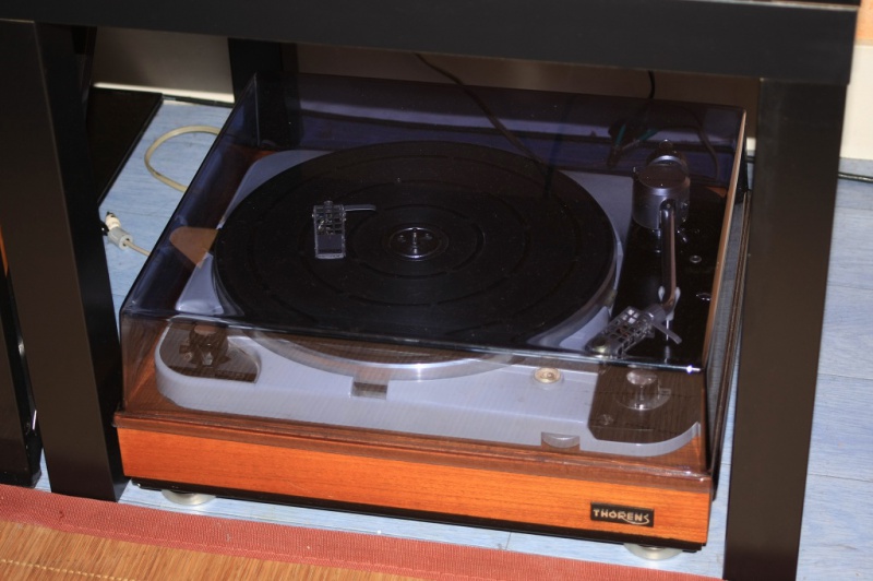

La 124MkII se rencontre plus souvent avec le socle rectangulaire en bois plaqué.
J'en ai d'ailleurs une en pension pour relivraison visible en bas à droite :
Edit : j'ai retrouvé une photo de la belle :
