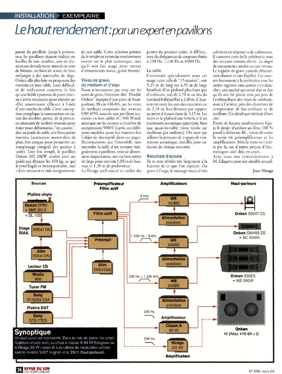

Berurier a écrit :Lo,
Il doit juste y avoir une petite coquille sur le fréquence de coupure du haut médium (1,8khz ??)
Le Onken 255, c'est un 2 pouces ? A 180 Hz, ce sont des valeurs extrêmes ou bien descendre si bas avec ce type de moteur est assez classique ?
Oui, on peut faire fonctionner le 255 avec une coupure basse entre 170Hz et 300Hz, mais il est plus généralement coupé aux environs de 220/250Hz.
En passe-haut, la plage de fréquence de coupure s'étend de 600Hz à 1,8kHz, mais la très grande majorité coupe vers 1kHz.
Pour mon compte, je le coupe entre 220Hz et 1,150kHz. Mais ça peut changer au grès des modifications du système, comme par exemple en ce moment avec mes tests d'amplis.
Mais il y a d'autres variables qui agissent sur ces fréquences, comme le placement respectif de chacun des pavillons, l'acoustique de la pièce, et bien sûr le type de filtrage utilisé...

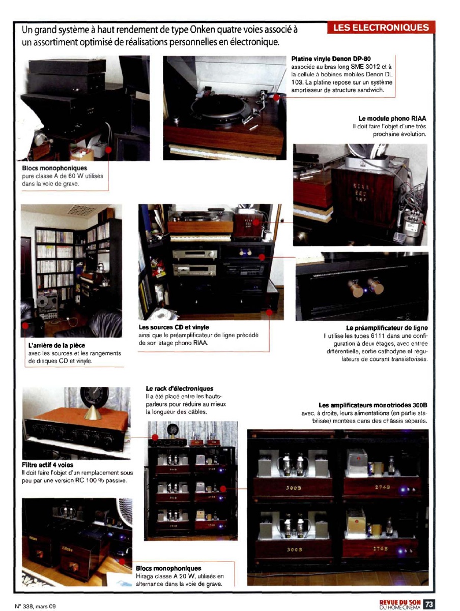

Pour Rémi (Sidsmith)
P1150215 (Copier).JPG (280.61 Kio) Vu 4074 fois
P1150216 (Copier).JPG (299.79 Kio) Vu 4074 fois
P1150217 (Copier).JPG (337.13 Kio) Vu 4074 fois
P1150218 (Copier).JPG (338.73 Kio) Vu 4074 fois
SidSmith
Messages : 2032
Localisation : Laval, Québec
Re: Systèmes à Haut-Rendements
Message par SidSmith »
Impressionnant ! Chauvin de Technics (National), on peut dire qu'il n'y a pas été dans la demi-mesure pour rendre son système à son goût, qui est d'ailleurs variables dans le temps comme dans les circonstances !

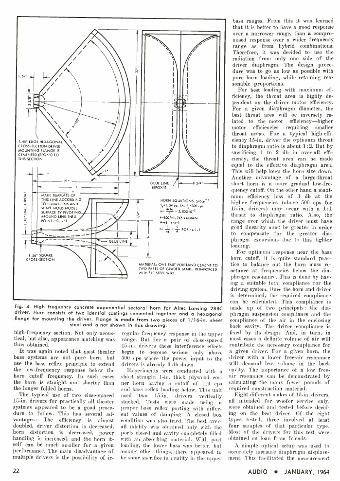

En fouillant pour chercher des infos sur les moteur Altec 288 et les pavillons associés, je suis tombé sur cet article.
On y détaille la démarche complète de la construction d'une paire d'enceintes haut rendement, avec des explications détaillées dans le choix des haut-parleurs et des composantes du coffret et matériaux amortissant. La phase d'optimisation est également très intéressante pour quelqu'un comme moi qui construit petit à petit son installation. Une approche que je trouve assez rigoureuse, mais garante de succès.
Bonne lecture !
