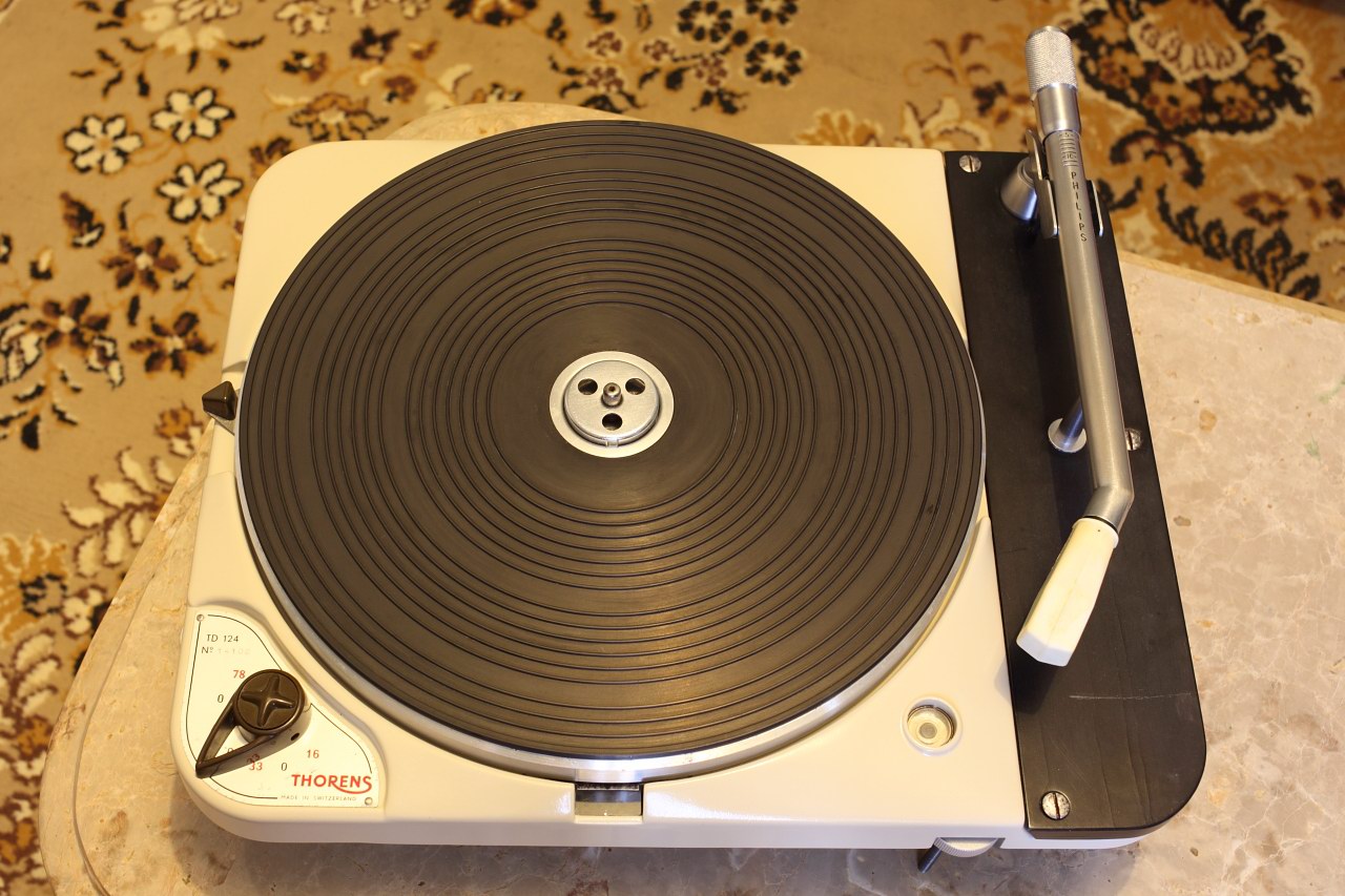

Le gros de la réfection est terminé ; manque :
- le niveau à bulle à remettre en place,
- remplacer le condo (10nF / 300v / X2)
- récupérer un petit miroir de maquillage pour remplacer celui du stroboscope dont la couche argentée est sévèrement piquée.
Le reste, c'est juste de la maintenance :
- nettoyage du moteur et graissage des paliers,
- changement des silent-blocks du moteur (peut-être même changement des entretoises afin de doubler ces derniers),
- changement de courroie.

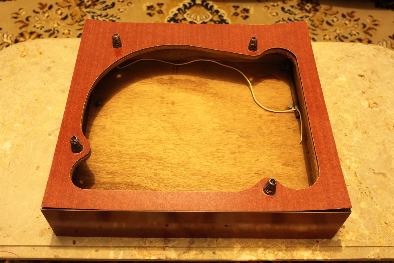

La plinthe de la platine était un tiroir d'un meuble hifi.
Ce socle est assez lourd ; bien plus que l'original Thorens que j'ai sous ma mk2.
Je compte donc le conserver, mais je devrais le plaquer de nouveau car le placage existant est incomplet et en partie décollé.

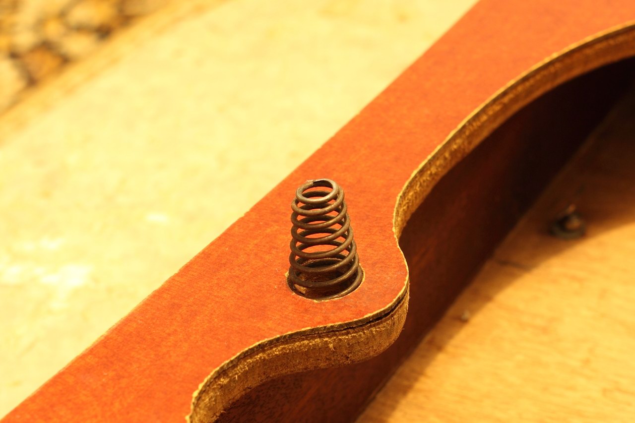

Mais ce qu'il y a de particulier sur cette plinthe est le système de suspension du châssis.
ici, point de mushroom ; de bons gros ressorts ont pris leurs places.
Resgate_14
Resgate_14
Resgate_15
Resgate_15
Mission "Resgate" réussie ? :whistle:
