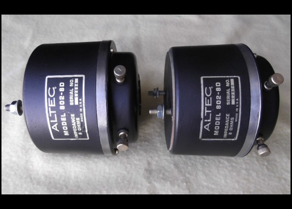

:helloman: Exact, achat annulé. La paire a été reconstituée. Le vendeur n'est pas plus explicite que ça sur les diaphragmes. A éviter !
Par contre j'ai craqué et je fais venir une paire de 802-8D des USA. Les diaphragmes sont d'origine en Aluminium.
Avec l'arrivée des blocs Film&Radio sur les 414A, ça va faire du changement.

:helloman: Si ce sont ceux de la photo, ils ont l' air dans un état superbe Valère
Excellent achat

:helloman: Oui en effet ce sont ceux-là.
http://cgi.ebay.fr/ws/eBayISAPI.dll?Vie ... 1497.l2649
Petit craquage qui devenait nécessaire pour accompagner dignement mes 414A. Cela fait quelques semaines que je travaille à nouveau donc quelques soussous sous la main.
Je n'ai trouvé qu'une version 8 ohms. Cela va me compliquer grandement l'utilisation est passif et c'est tant mieux ! (selon certains
). Les 16 ohms se vendent bien plus cher.

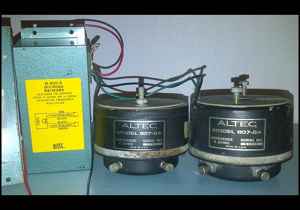

Mes anciens moteurs et diaphragmes seront donc rapidement à vendre (pour peu que les nouveaux soient mieux :cpasmoi!: ). Ce sera a un petit pour quelqu'un qui veut commencer avec le HR chez Altec.
Je rappelle que j'avais détecté une petite frisse sur certains instruments que j'ai réglé par un vissage moins appuyé du diaphragme en question.
Ce seraient des 804/806 ou 807. Diaphragmes non d'origine, je le rappelle. Ce seraient des titanes selon le vendeur. Ils ont été achetés il y a un moment dans une boutique parisienne sérieuse et pas sur la baie.
Ils montent très haut. Pas besoin de tweeter avec un 811.
