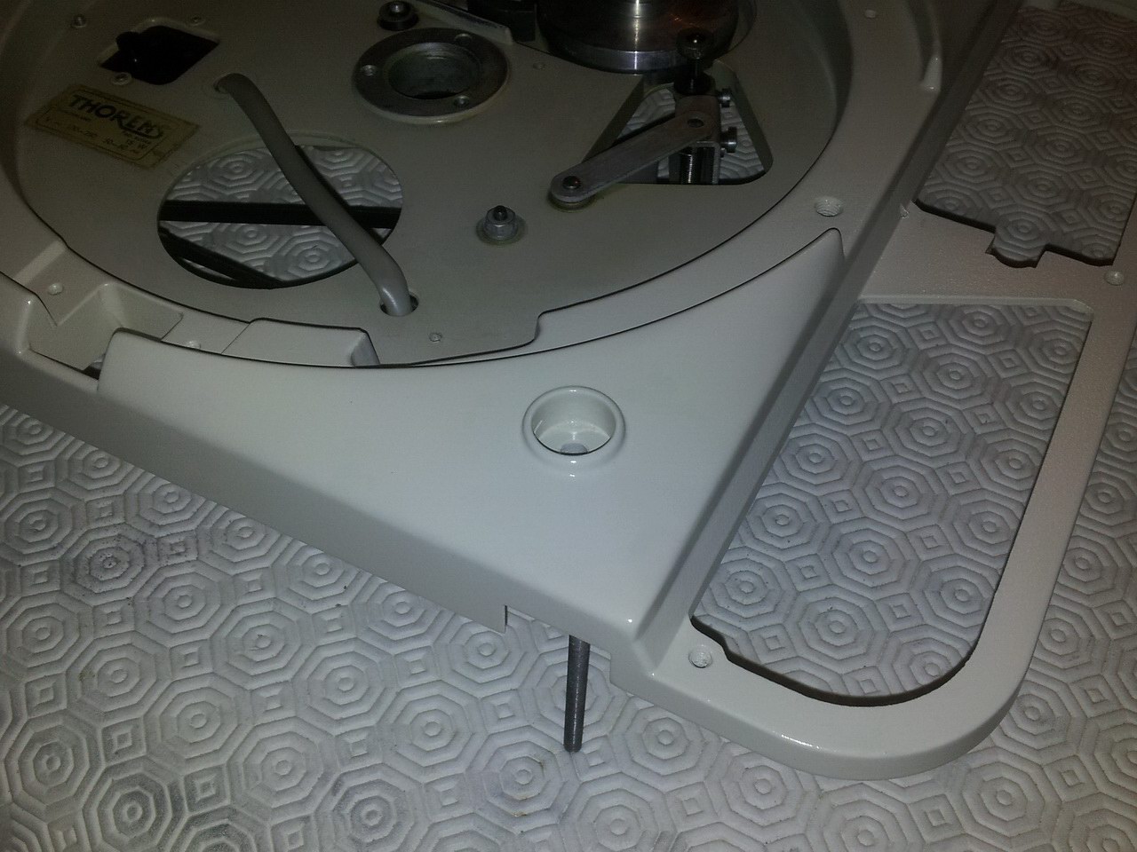

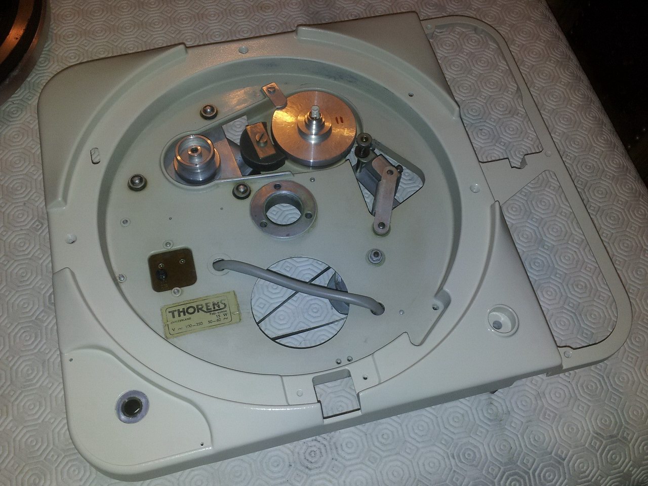

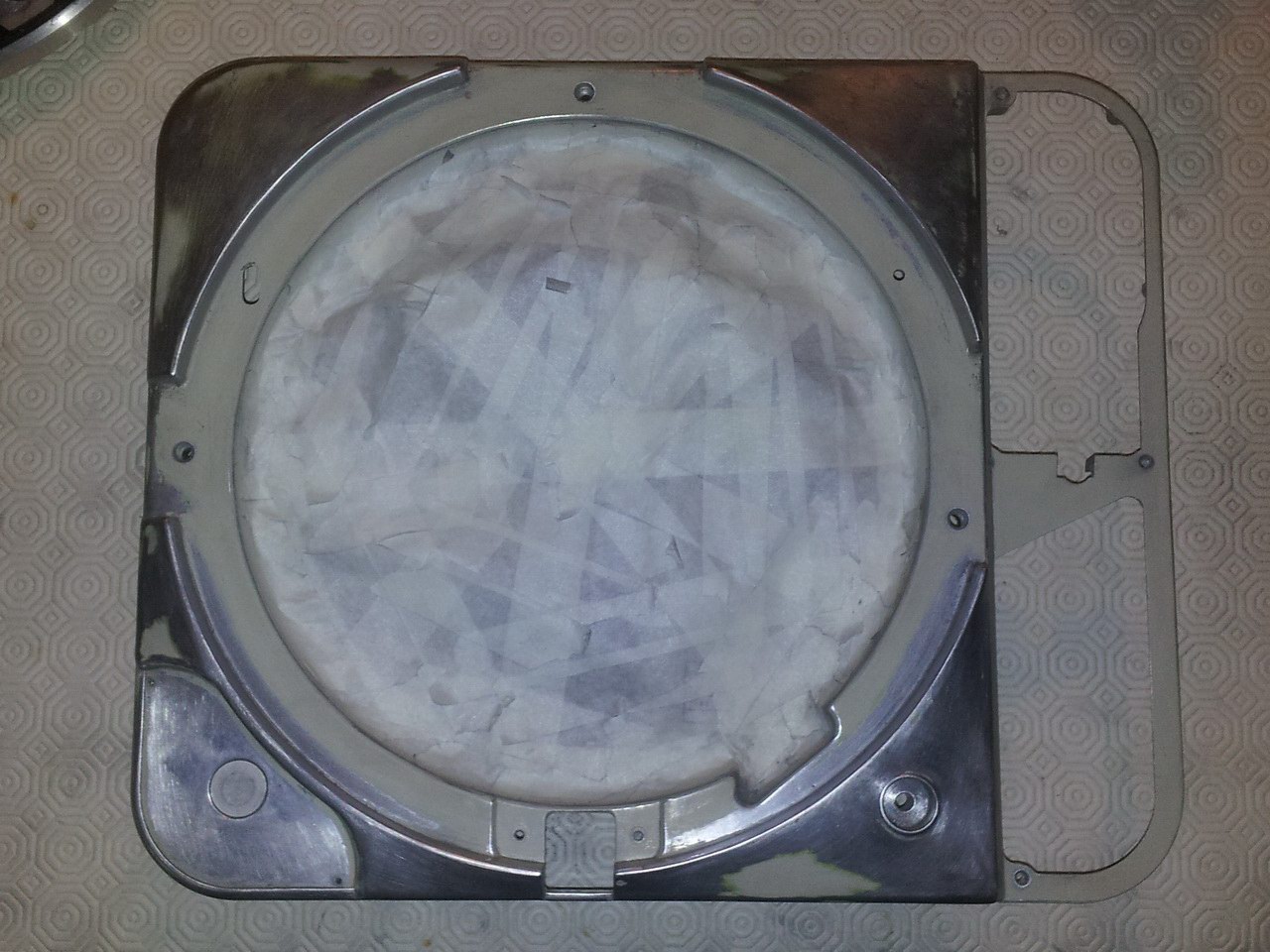

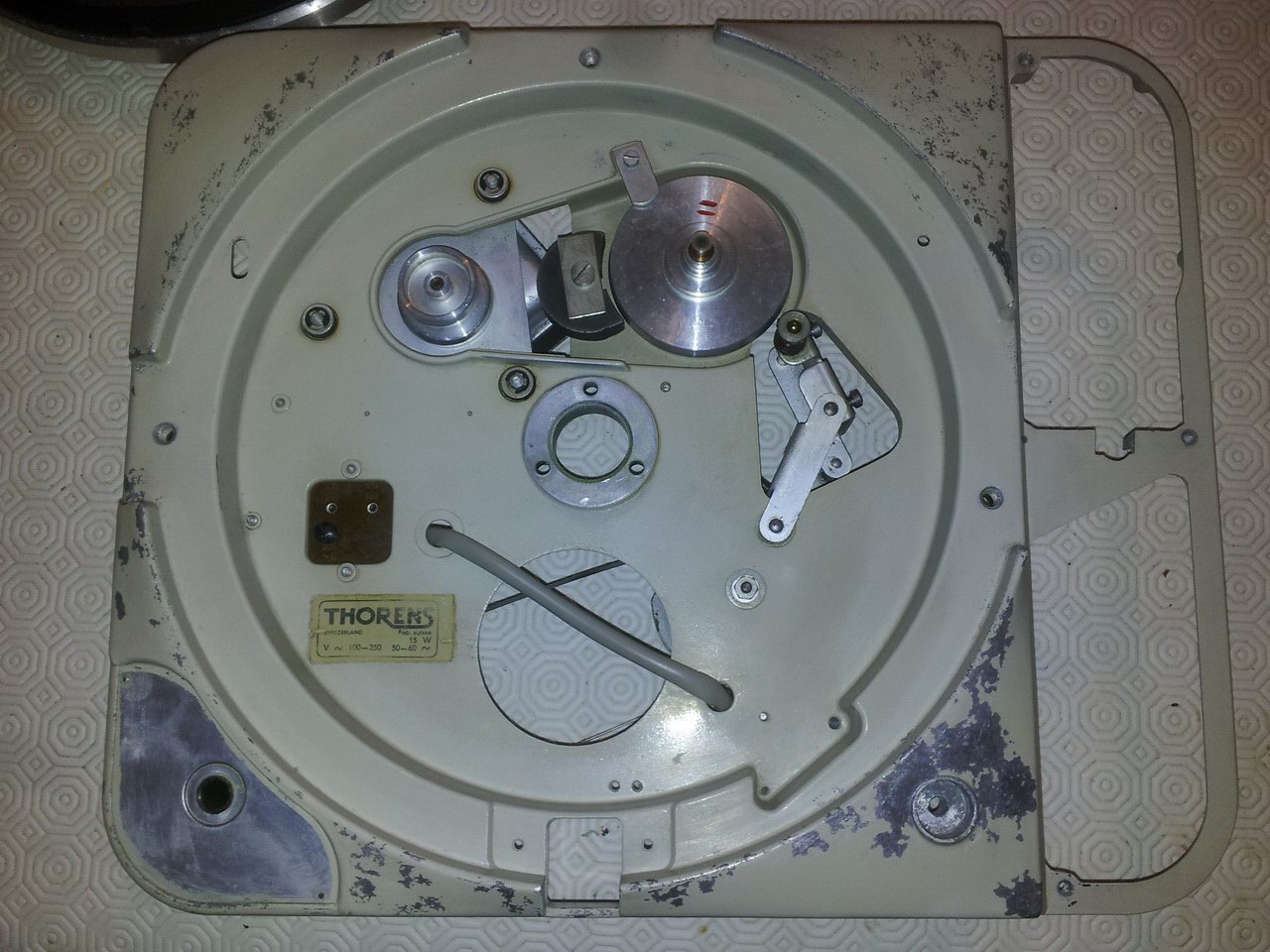

Pour rappel, je l'ai trouvé comme ça :
On a d'abord gratté avec un petit tournevis,
La peinture sous le plateau n'étant pas attaquée, j'ai décidé de ne pas repeindre la partie creuse du châssis.
On a donc protégé la mécanique restant en place, puis on poncé (320/600/1200).
Puis, on a peint à la bombe de peinture,
On a obtenu un résultat satisfaisant,
Ce qui va dans cet emplacement est déjà commandé.

"- Hey, mais tu l'as repeint en blanc ?"
"- Mais non, c'est le flash qui donne cette impression. Regarde ! "

Oui. Aucun carrossier n'a voulu me le faire, je me suis donc lancé, en prenant conseil auprès de bart65 (el blue a écrit :Tu as fait une peinture à la bombe?...
Ce fut d'ailleurs long et fastidieux.
Entre les temps de séchage et ponçage entre chaque couche, quelques reprises où il m'a fallu poncé de nouveau jusqu'au châssis, cela m'a pris une journée et demie.

c'est du boulot la peinture, surtout pour ce qui est de la préparation et des entres-couches, bravo pour le résultat. Un beau sauvetage !
(le carrossier, tu peux le virer, c'est un minable
Donc attention au remontage, c'est une peinture plus "sensible". Et aussi dans le futur : ne pas employer de produit de nettoyage un peu fort.
Bon remontage
PS : elle est belle ta courroie d'origine, elle a des belles vagues, pas courant d'en trouver des comme cela
Bon remontage
