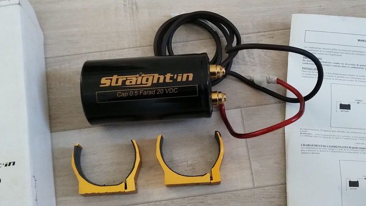

Ce matin, je repensai aux condensateurs de couplage et la façon d'augmenter leur capacitance.
Il existe pour les sonos de voiture des condensateurs de 1 Farad et 0,5 Farad, souvent en 20Vdc.Ils sont facilement trouvable et pour pas trop cher.
En mettant 2 en série, on pourrait atteindre un capacitance de 250.000 µF et 500.000µF.
Pensez-vous que ce soit une piste valable à suivre ?

Nan, je prendrai pas ceux de chez Ali. :D
Les prix sont dans les même ordre que les vishay voir plus mais ils se trouvent d'occasion.
Les fans de tuning, sont tout le temps en train de changer de matos. :D
Pas de 35V, du 20Vdc uniquement car c'est destiné au 12Vdc des voitures.

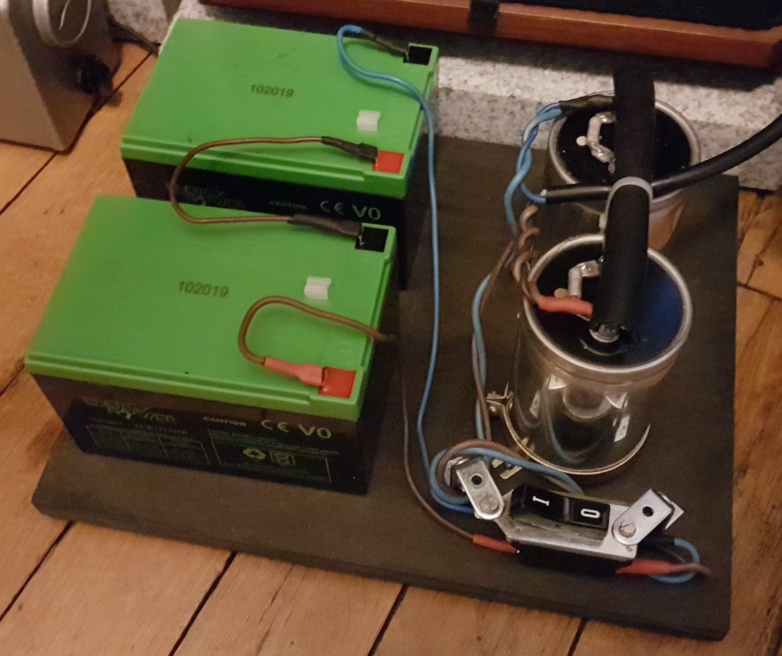

Deuxième session d'écoutes en cours. :)
Les batteries 12Ah apportent plus d'air et de vivacité par rapport à l'écoute avec les 7Ah, c'est assez flagrant.

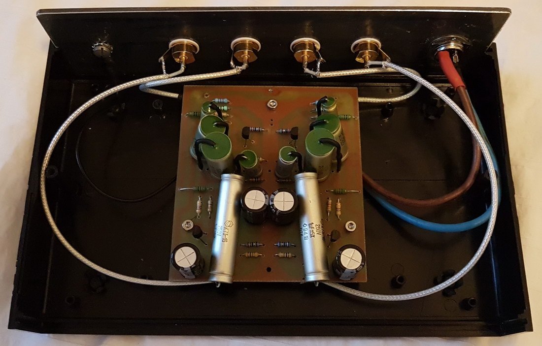

De plus je remplacerai bien le 1µF noname rectangulaire par un K73-16 pour essayer.
Unic
Messages : 4381
Re: Pré-ampli RIAA "Le Pacific" 2SK170
Message par Unic »
Unic a écrit : mar. 19 mai 2020 17:13De plus je remplacerai bien le 1µF noname rectangulaire par un K73-16 pour essayer.
Hop, j'ai mis en place les deux 1µF/200v K73-16, cela a changé radicalement l'écoute, en beaucoup mieux. :mossieurpropre:
Avec les 12Ah en batteries, l'écoute est très très bien. Je retombe sur mes habitudes d'écoutes ; mieux ou pas que le PAS-3, difficile à dire, cela demande quelques approfondissements.

Photos de l'upgrade du jour.
