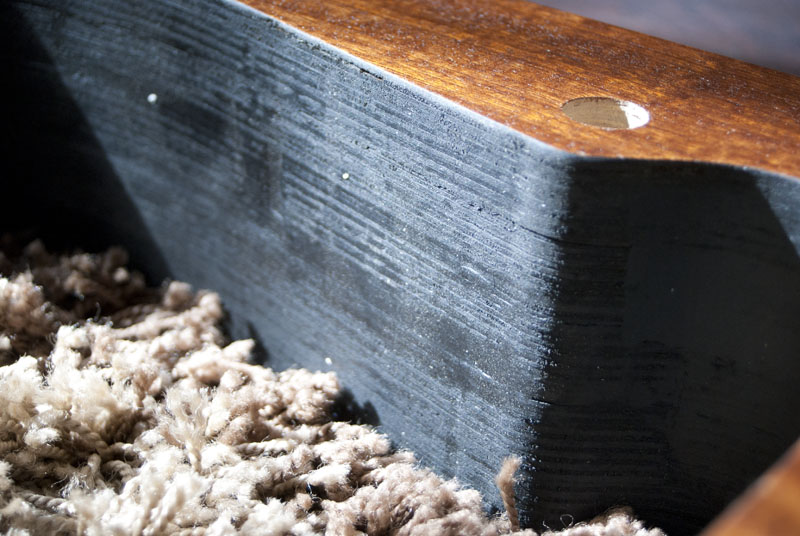

C'est vrai que je n'ai pas posté de photo du nouveau socle :
Lourd, bonne finition, prix "raisonnable". Trouvable sur Ebay, en Moldavie.

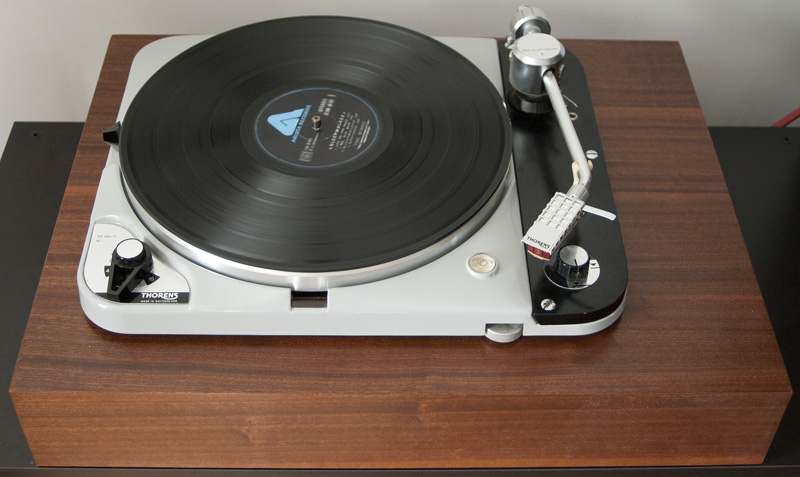

je voudrais apporter une précision concernant la motorisation de la TD124. Il faut noter que Thorens a fini par remplacer le moteur électrique par un moteur Paps ce qui a permis d'apporter une réelle amélioration au niveau des vibrations induites par la motorisation de première monte.
Clavette a écrit :@ Jean Yves 44
Belle platine, quel est le deuxième bras utilisé ?
Je n'ai pas la marque du bras. C'est un montage personnel qui utilise comme embase la partie d'un GROS disque dur provenant d'un serveur informatique des années 1980.
En résumé, ce que vous apercevez est réalisé à partir de l'embase qui supporte les stylets d'écriture des disques.
J'ai retenue ce montage car la précision d'ajustage compte tenu de sa précédente application et des matériaux employés répondent tout a fait à mes besoins et au cahier des charges que je me suis fixé . Ce bras me sert uniquement pour le nettoyage de mes disques, il était au départ destiné à la lecture mais le temps me manque pour en finaliser le projet.
