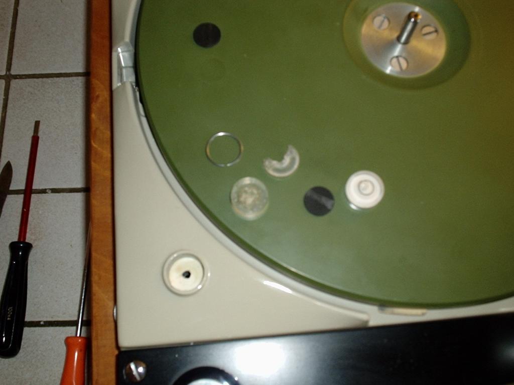

il faut que je decouvre comment retirer le niveau à bulle et la plaque des vitesse pour faire peindre le châssis. Si vous avez des infos, je suis preneur. ;-)

salut Pedro, chouette projet de restauration. Quelle couleur tu vas choisir pour la 124?
Trouvé sur le forum thorens idler, écrit par Thierry (qui est ici aussi je crois):
"Pour info si utile: le niveau à bulle n'est pas collé, il est enfoncé à force et tient par un circlip pris dans une gorge du plastique (mais pas de gorge dans le châssis). J'en ai changé un qui était vide en perçant le dessus et en faisant levier avec un tournevis (attention à protéger le bord du logement pour éviter de blesser la peinture).
Peut-être qu'avec du dégrippant et en agissant par le trou inférieur cela viendrait aussi."
