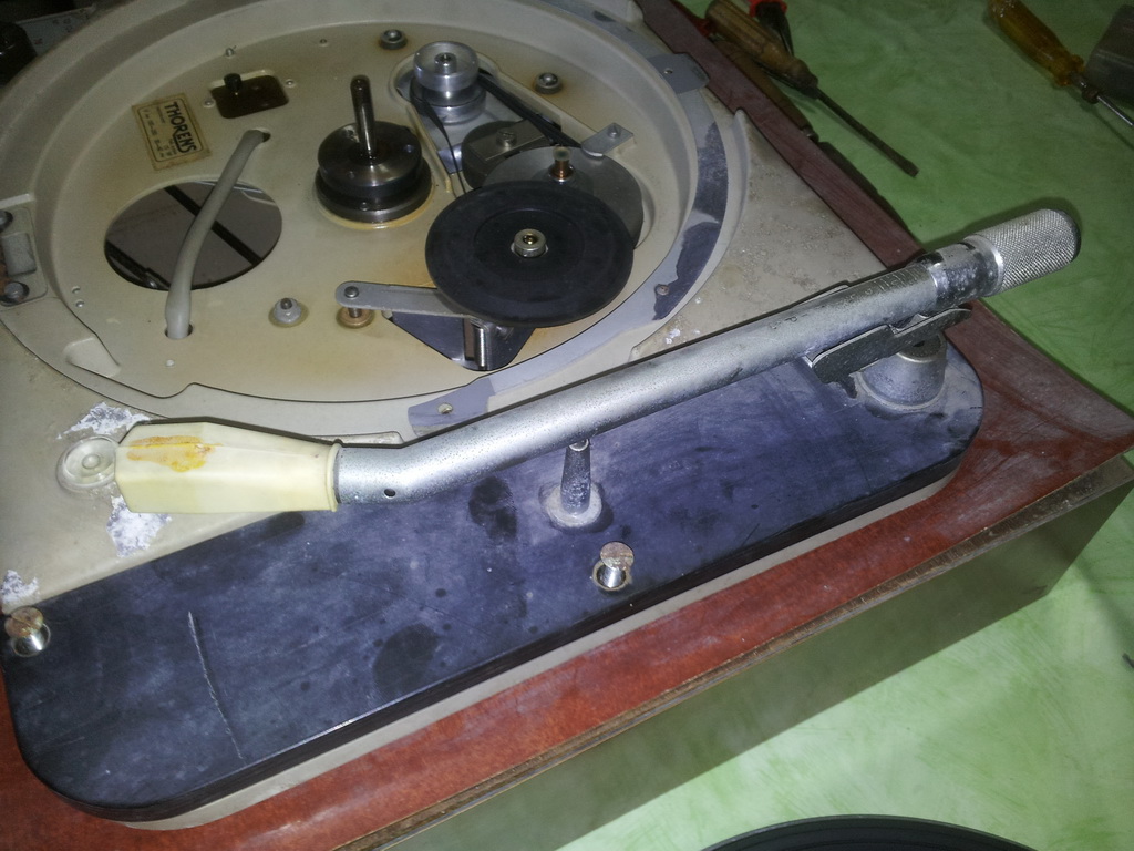

Opération Resgate* en cours.
Resgate_01
Resgate_01
Resgate_02_Bras Philips
A priori, seule la peinture à souffert du stockage dans la maison abandonné d'une "Quinta" près de Lisbonne.
J'ai aussi pris le petit ampli tout rouillé restant dans le meuble.
*Sauvetage, en portugais. ;)
** Grande propriété
Messages : 3989
Re: Thorens TD124 MKI
:autralia: Bon c'est décidé la prochaine que je te vois je t'étrangle Pedro
Et je ne veux pas savoir quel est cet ampli!!!
Si... si en fait je veux bien savoir :tinostar:
Bon restons sérieux! Du boulot tout de même! Quel est ce bras ? Bras Philips? tiens donc.. :gne:
Messages : 6034
C'est 14xxx, Le Numéro de série, Pedro ?
