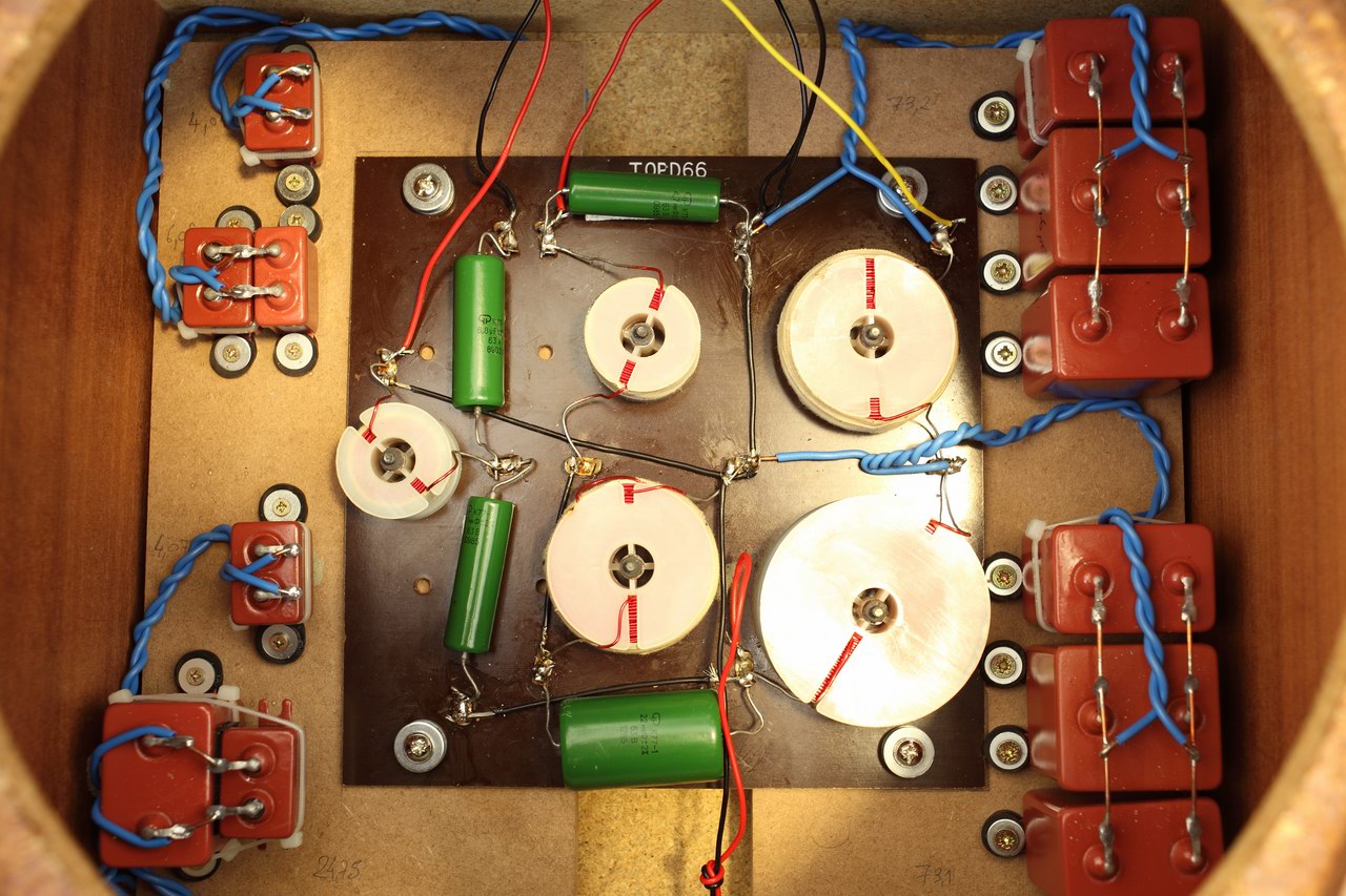

Nouvelle mise à jour des filtres des D66.
Réfection Filtre Septembre 2014_IMG_9960_Resize.jpg (280.04 Kio) Vu 4931 fois
Les PIO 4µF / 6µF / 24µF ont été remplacés respectivement par des 4,7µF / 6,8µF / 22µF plastiques russes K77 (Polycarbonate Film caps).
En rendu toujours aussi ouvert, mais plus de détails dans le haut et plus d'assise dans le bas médium. :)

Tu as même mis du caoutchouc pour fixer les "plastiques russes" :yes!:

Unic a écrit :Image
Entièrement d'accord avec toi, j'avais fait des tests à ce sujet sur mes box munies de connecteurs externes pour les condos; les polycarbonates K77 sont bien meilleurs que les PIO pour les tweeters.
