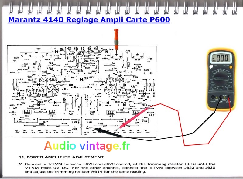

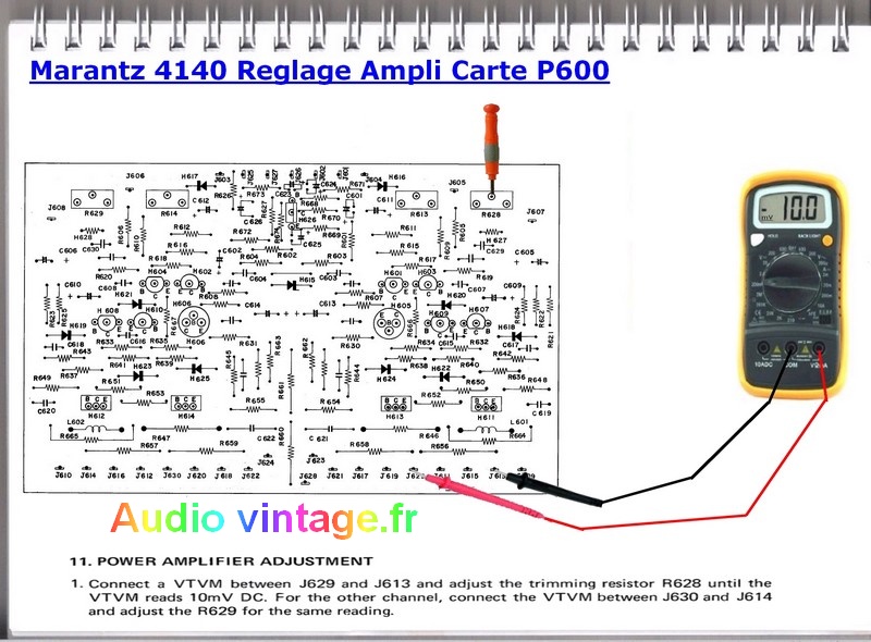

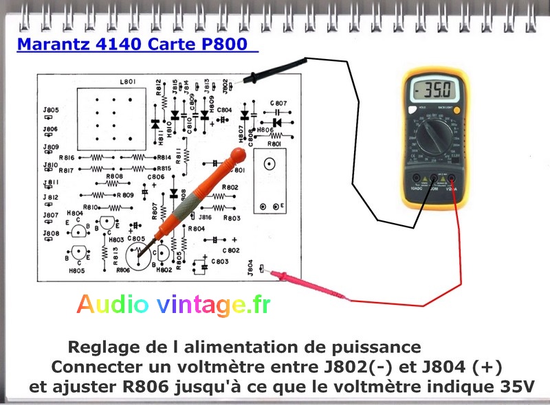

Et pour ceux ou celles qui auraient l'opportunité d'acquérir un jour ce vieux monsieur, les réglages de base, production Hencot

Clair, net, précis . . . . si tout pouvait être aussi simple en électronique ! ! !
