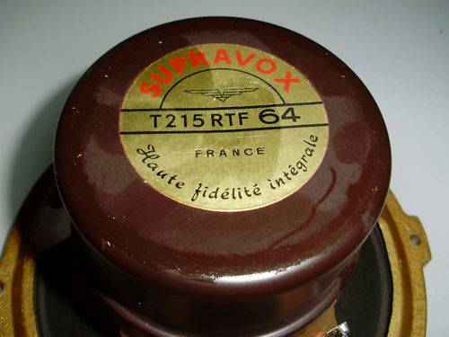

Bonsoir à tous, :helloman:
J'ai trouvé sur Ebay une paire de 215 sans bicône. A la mesure la bobine dit 9,2 Ohms. Dois-je m'attendre à une version 16 Ohms du celèbre large bande ?
Dans les boules, il est monté en parallèle avec un TW8B (4 Ohms) filtré par un simple condensateur (1µF). A combien dois-je estimer l'impédance de l'ensemble pour l'ampli ?
Je ne sais pas pour combien est fait l'enroulement qui fonctionne sur mes blocs, ni si j'ai la possibilité de le modifier.

Re: Boules Elipson BS402 - Supravox 215 RTF 64 Alnico / TW8B
Bonsoir Valère,
Si tu mesures 9 ohms de résistance, c' est un 15 ohms d' impédance, il n' y a pas eu de 16 ohms ..
L' ampli à tubes doit être sur 16 ohms, mais si tu le laisses sur 8, ce n' est pas grave car tu augmentes la charge pour les tubes vis à vis du primaire du transfo ..
Dans l' autre sens, c 'est plus gênant..

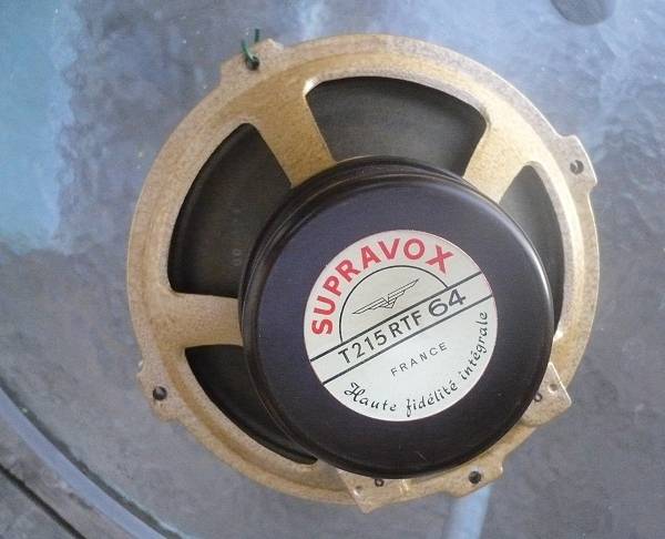

Supravox sans bicônes reçus.
Ce sont en faite des 215 RTF tout à fait ordinaires. La couleur du cache de l'annonce tenait du mauvais étalonnage de l'appareil photo (balance des blancs).
De même pour la résistance de la bobine, le zéro du multimètre devait en être loin, env. 6 mesurés, ce sont donc des 8 ohms.
Presque deux ans séparent la fabrication des deux HPs (70/72) mais les résistances mesurées sont exactement les même et ils sont dans un superbe état.
Pas encore écoutés, il faut d'abord que j'ai une maison.
Prix très correct pour la paire. 150 FDPinclus
