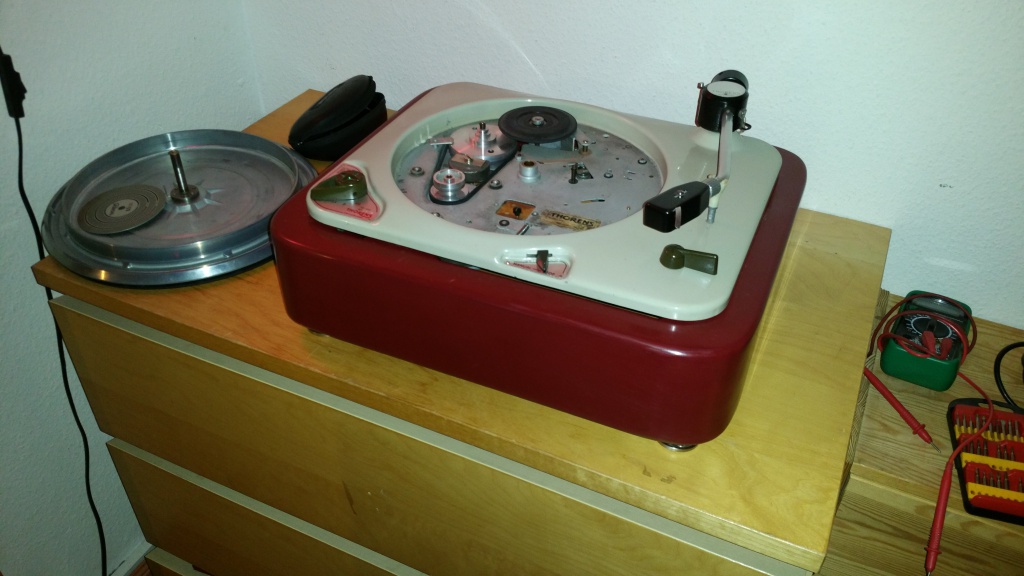

ouf oui avec patiente je viens d'y arriver
Et sur quoi je tombe branché en 120 enfin d’après la goupille qui est placé sur la fiche 120 , heureusement je ne l'ai pas mis en marche mais le précédent propriétaire l'avait mis en route , j’espère que rien n'est hs

Re: Thorens CBA 83 GE Pr
teppaz336 a écrit :Je confirme qu'il n'y a aucune goupille en dessous.
Ben si finalement, il y avait bien une goupille !toscan a écrit :...d’après la goupille qui est placé sur la fiche 120
Bien joué Toscan
oui effectivement la goupille se visse soit sur le 220 120 ou 150 v
Je viens de l’essayer en 220 et ouf le moteur fonctionne , mais l'axe est légèrement déxaxé ou tordu , je ne sais , est ce ma faute , en forçant et en tapotant sur la plateau pour l'ôter , je ne sais , en tout le mécanisme fonctionne tres bien et le retour auto aussi
Je pense qu'une révision moteur ne lui ferait pas de mal et voir du coté de l'axe s'il est possible de le recentrer ou de le détordre, car j'ai un leger bruit de ronflement aléatoire au grès des rotations
Ha oui pendant que vous étiez a Clamart , j'ai fait des affaires , une td 135 aussi dans le lot avec un socle Das Accoustic Bois massif
ok je sais c est hors sujet je sors, je la présenterai dans la bonne section
En attendant le 83 tourne , une vraie laboureuse de vinyle , mais vu le moteur
je pense qu'en changeant le plateau et le bras , elle devrait bien chanter
Reste a savoir si le moteur peut être silencieux
toscan a écrit :Reste a savoir si le moteur peut être silencieux
Le moteur est silencieux d' ailleurs il est très proche dans sa construction de celui de la TD124.
Le train d' engrenages est par contre bruyant, c' est ce qui poussera Thorens à développer l' entrainement mixte courroie / galet.
Merci Klemp pour le renseignement
Je vais démonter ce moteur si ce n est pas trop difficile et vérifier l'axe

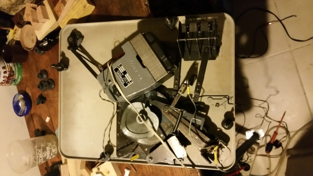

Hello question de novice surement
Y a t il un branchement spécial a faire pour écouter cette cellule Général Electric sur un ampli moderne via son preamp ou faut il un préampli spécial , pour l'instant aucun son ne sort , juste un petit signal a très fort volume voici le dessous de cette belle dame

Elle a une particularité.... elle est équipée d' une excellente cellule Monophonique Général Electric et surtout du préampli phono adapté à cette cellule... le préampli est à tubes, à deux étages et utilise une double triode ECC83....
voilà je crois avoir ma réponse, il lui faut un préamp adapté , du coup il me faut soit changer la cellule ou trouver ce genre de préamp

J'ai finalement installé une cellule mono grado et raccordé deux rca femelles a l 'arrière, plus un socle aéré.
J'ai démonté plusieurs fois le moteur pour rémédier au bruit enjendré par le mécanisme
Après plusieurs tentatives , le moteur ne fait quasi plus de bruit , mais dès que je place le plateau , un grr grrr se fait entendre
Si je rajoute un peu graisse dans les axes de la boite a engrenage , ce bruit disparait mais la vitesse en est affectée et le moteur chauffe.
Ces bruits ne se répercutent pas à l'écoute , pas ou peu de rumble
