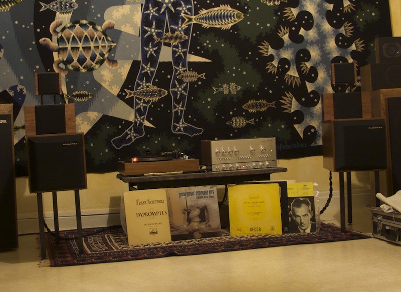

hier j'ai eu la chance de faire l'écoute d'un système très proche , l'Audiotec H100 chez Michel alias coadecm ...
Audiotec H 100.jpeg (69.14 Kio) Vu 2602 fois
Rexpoede, le lundi 20 février 2012
Après l'écoute des colonnes Charlin qui m'avaient fait une forte impression, voir le compte rendu dans le thread réservé aux dites colonnes ... Michel m'a proposé une écoute de disques vinyles via une superbe platine Transcriptor Michell complètement transparente et les enceintes Audiotec H100 déjà citées.
Transcriptor Michell.jpg (46.91 Kio) Vu 2602 fois
Les H100 ont une allure singulère, même pour moi qui suis pourtant habitué à l'allure de mes B&W DM6 (Pingouins), c'est vrai qu'elles sortent des canons habituels d'esthétique.
Il faut dire que leur profil particulier provient du décalage physique des haut-parleurs par rapport à leur mise en phase.
Ce qui est étonnant à l'écoute de ces enceintes c'est la profondeur, la hauteur et la largeur de l'image sonore et le fait qu'il ne semble plus y avoir de place privilégiée comme pour l'écoute de 2 baffles de conception classique.
Chez Michel, les enceintes sont sises à l'entrée de la pièce attenante, espacées d'environ 2 mètres cinquante,
Il y a donc derrière elles tout le volume de la pièce, impression accentuée par la vue sur l'extérieur (jardin et pâtures) ce qui augmente cette sensation d'espace ...
A l'écoute, en l'occurence celle de L'oiseau de Feu de Stravinsky Edition Mercury - Living Stéréo AMS 16038 (200 grammes) Le London Symphony Orchestra est emmené par Antal Dorati ... A l'écoute donc on est surpris par l'espace sonore, on peut parler de 3D ... mais pas besoin de lunettes ...
Je ne pensais pas pouvoir être impressionné une fois de plus par cette oeuvre si souvent entendue, ma version de référence était celle de Pierre Boulez, mais là dans les conditions d'écoute, je redécouvrais l'oeuvre dans une version puissante, nuancée, explosive à certains passages ... d'ailleurs à la fin du morceau on reste abasourdi, sans voix après cette alternance de moments très doux, aériens et de ces explosions cataclysmiques.

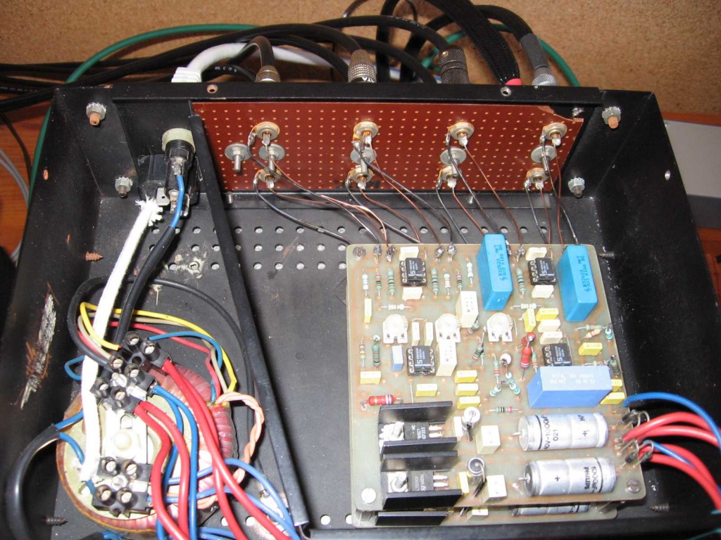

J'ai confectionné un filtre actif adapté aux fréquences de coupure et pentes d'atténuation de l'enceinte ( 600 et 5000 Hz , 12 dB/octave ), modifié le bornier en gardant à l'esprit la possibilité de repasser en passif sans perte de temps .

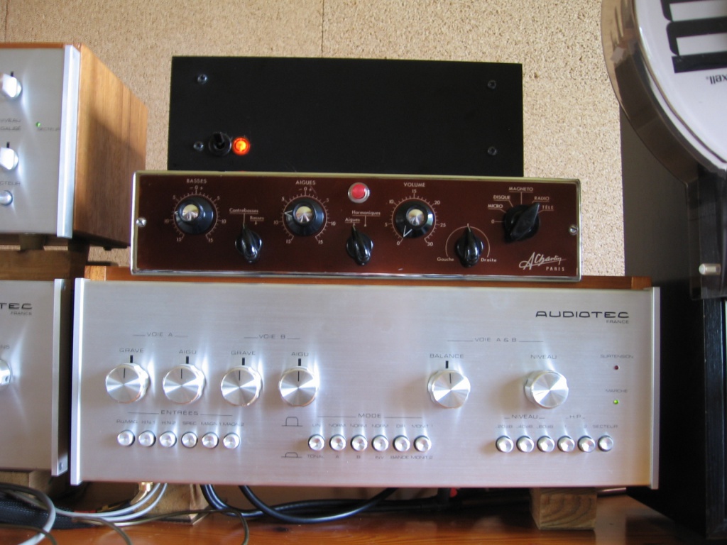

Côté amplification , j'avais le nécessaire à savoir un ampli audiotec de 2x100 W dévolu au grave ( jusque 600 Hz ) , un Audiotec de 2x80 W pour le médium ( 600/5000 Hz ) et un audiotec 2x55 W pour l'aigu .
Je vous mets quelques photos pour illustrer mon propos :

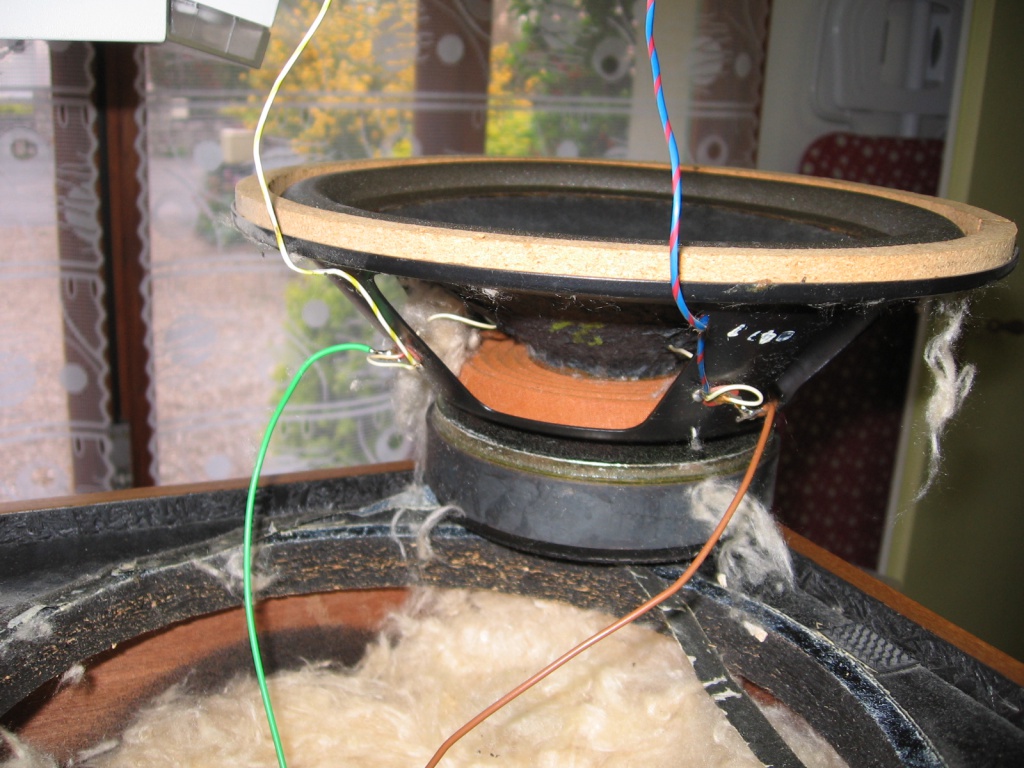

Le HP de grave en façade masquant son alter-ego
Le deuxième HP de grave qui retrouve la lumière

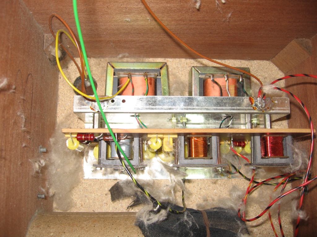

Vue sur le filtre passif au fond du caisson
Vue arrière de l'enceinte
Vue du bornier additionnel pour les médium et aigu
L'amplification de 2x100W au dessus , le 2x80W et le 2x55W en dessous côte à côte
Le filtre actif dans sa plus simple expression , la boîte noire !
Vue plongeante sur les entrailles du filtre actif

une intermodulation encore plus faible ; en effet , les amplis font tampons entre les différents HP ce qui n'est pas le cas en filtrage passif où chaque haut-parleur se comporte comme un micro et envoie des informations via les composants du filtre passif aux autres HP.
Chaque HP attaqué par son propre ampli est mieux maîtrisé car le facteur d'amortissement n'est pas amoindri par une self en série .
