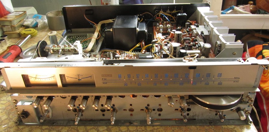

confronté a quelques interférences en manipulant le potard volume, et chose que je n'avais encore jamais rencontré en touchant la facade aussi :pt1cable:
J'en ai profité pour un démontage minitieux , nettoyage du tout, ca brille, c'est propre a nouveau, il tourne tranquille, réglage du bias, c'est une première pour moi, et ma foi grace aux infos et conseils sur le forum, je m'en sors bien, il chauffe normalement, quelle puissance, a 4 il sort tranquillement ces griffes.
Si je devais le comparer a un Nad C355 BEE qui est passé entre mes mains , a peu prés la mème puissance, au niveau qualité de fabrication et musicalité le Marantz est bien meilleur sur tout les registres, et bien entendu beaucoup plus beau couleur- design
Pas encore changé l'ampoule du signal stéréo, :cry:

Retour sur les posts en pp. 2 et 3 : remplacement des lampes sur le bandeau, les vu-mètres et le voyant "STEREO".
Je m'y suis mis également, après avoir minutieusement étudié les post précédents et les tutoriels sur Youtube: ce qui m'inquiétait, c'est le voyant "STEREO". Voici le résultat.
Aucun soucis pour changer les ampoules du bandeau et des vu-mètres; on trouve sans aucun soucis le kit qui va bien, cf plus haut.
Les circuits imprimés portant ces ampoules (en ce qui concerne les vu-mètres, ils font à peine 2,5 cm de long, 1 de large) sont aisément accessibles: seul bémol: les arrêts en plastique cassent comme du verre, ils ont perdu toute élasticité avec le temps. Il faut prévoir un point de colle pour bien caler le tout au remontage.
Le voyant "STEREO" : après avoir dévissé et bougé quelque peu la plaque noire (cf photo p.2), on y arrive: le plus dur, c'est de décoller l'ancien voyant du caoutchouc dans lequel il s'est serti avec le temps.... avec une petite pointe et de la patience, on fini par y arriver ! On coupe les fils de l'ancien voyant, on ressoude les fils du nouveau, deux bouts de gaine thermorétractable pour isoler la soudure (les fils du nouveau voyant sont trop courts pour souder sur la carte décodeur stéréo - cf fil rouge sur les photos plus haut) et c'est fait !
