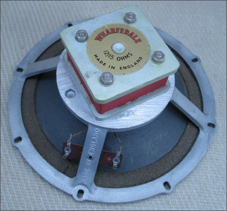

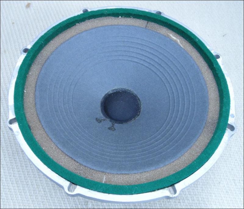

Le médium présent en quatre exemplaires est le HP pour lequel il y a le moins d'info. C'est une série spéciale de 5'' sans référence.
C'est bien dommage car si je compte bien remettre en état mes enceintes sans passer par la case nouvelles suspensions (trop cher pour le moment, 200euros plus les FDP aller/retour pour les quatre HPs), un des HP est dans un état moyen.
Je pense que ça devrait passer cependant. Je vous ferai des photos. Il est possible que je tente de remettre en état les suspensions moi-même.
Il y a un HP très semblable en vente au US en ce momet mais la membrane n'est pas tout à fait la même et le prix est trop élevé pour tenter l'expérience :
Un exemplaire des miens est visible en page 2.

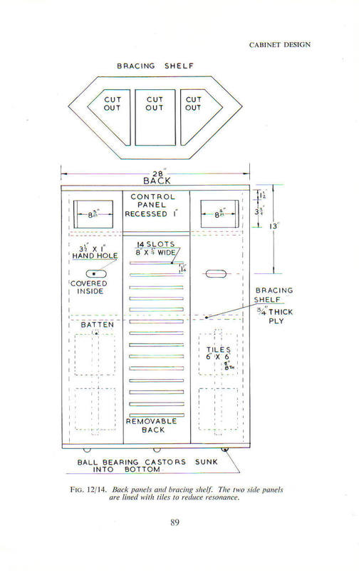

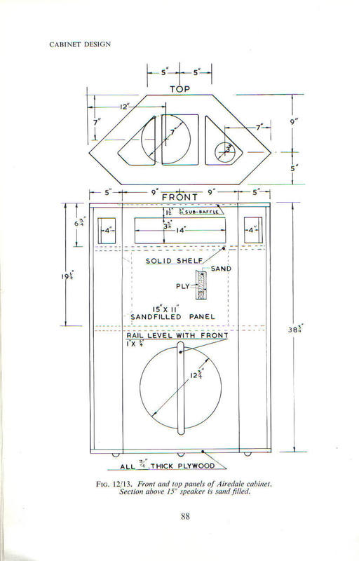

Voici une image reprise sur le forum vert des côtes (en pouce) du cabinet. RE- EDIT: IL S'AGIT DU CABINET DES AIREDALE...DESOLE...Effectivement il y a un event en façade pour les médiums et le twitter.
Plus qu'à convertir les mesures anglaises en système métrique :cpasmoi!:
Edit: je viens de m'apercevoir qu'il y a sur le schéma un compartiment pour mettre du sable...à vérifier car a priori ce sable (qui vient de Wharfedale et qui a donné son nom à la firme, ainsi qu'un partie de sa réputation, le client pouvant choisir "son" sable) ne serait pas là par hasard...
Re edit, je vais tâcher de mesurer mon event ce soir.
