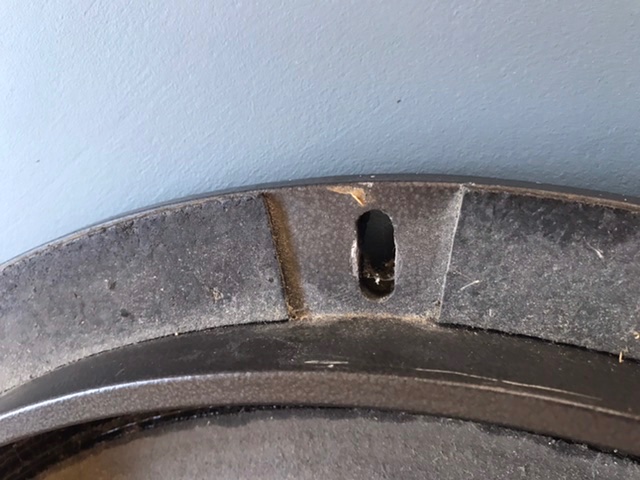

Klemp a écrit : lun. 9 mars 2020 16:12 :hello: Il faudra que tu adaptes car la frame des 416A n' est pas la même que celle des versions "B" …
On passe de 15 à 16 pouces.
En fait, malgré la différence de taille, le 416-8B peut prendre la place du 416-8A car il ont fait des oblongs dans le 416-8B qui permettent de récupérer les entraves des 8-A :yes!:
Si tu arrives à serrer correctement les boulons ou les écrous, c' est une bonne nouvelle :)
