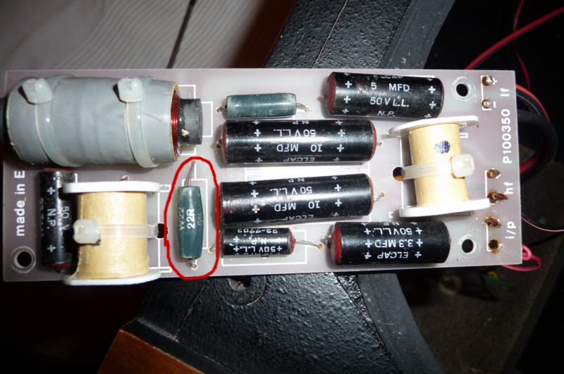

bonjour,
je viens de regarder les filtres de mes calinda le cablage est vraiment à refaire, et je me suis aperçu qu une resistance avait l air gonflé!
Qu en pensez vous? faut il la changer?

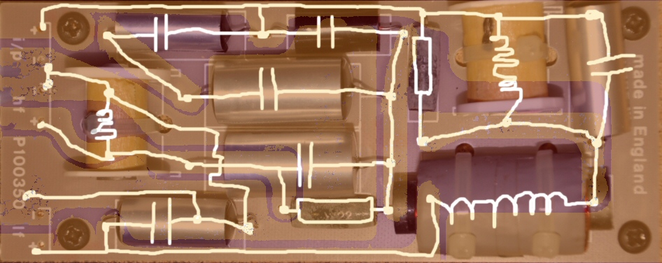

bonjour,
j ai récupérais un multimètre, mais le résultat affiché est surprenant! 0.8 ohm!!! et 3.2 sur l autre.
faut il désoudait la résistance?
je vous montre comment j ai fait.
ça vous parait bien?

Il faut très très souvent démonter la résistance pour faire une mesure.
Dans ton cas tu ne mesures pas la résistance mais "les résistances" qui sont en parallèles et qui forment dans le montage une résistance équivalente (avec les selfs et les bobines des HPs).
Il faut dessouder au moins une broche avant de mesurer pour avoir la bonne valeur de la résistance.
C'est marrant, tes résistances sont toutes lisses alors qu'en général les résistances que j'ai vu ont subi une réaction chimique qui les rends rugueuses...
