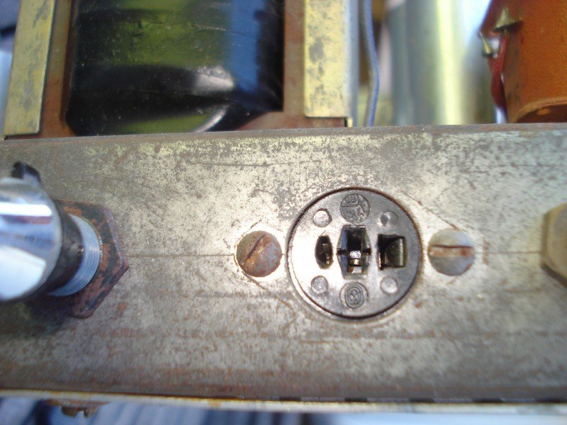

Voici les prises Din sur l'ampli: C'est du trois broches avec une broche centrale plate, jamais vu!
Prise Din deux broches mâle utilisé sur l'ampli pour l'instant la broche - correspondant à la broche centrale plate qui est à la masse comme indiqué ci-dessous:
Est-ce que cela peut expliquer la ronflette de ne pas avoir du trois broches? J'en doute mais...
Les explication sur ce site: https://www.sonelec-musique.com/connect ... f_din.html
Extrait:
Extrait:

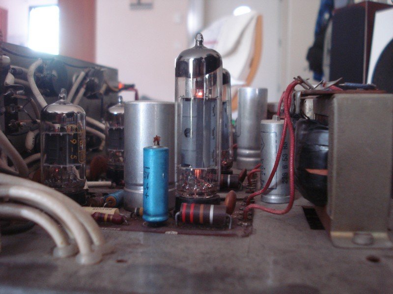

- michel29
- Messages : 1901
Re: Ampli à lampes double mono classe A
fonctionnel avec ses condos et résistances vieux de 50 ans ?
fait gaffe au condo entre les 2 transfos d'alim
çà ressemble à un double condo anti-parasite au papier
à mon avis il explosera après quelques heures de marche
çà peut vraiment exploser comme un pétard "mammouth"
- SidSmith
- Messages : 2032
Perso je changerai tout les condensateurs, question de sécurité.
Les bobineurs de transformateurs se font rares et chers !
