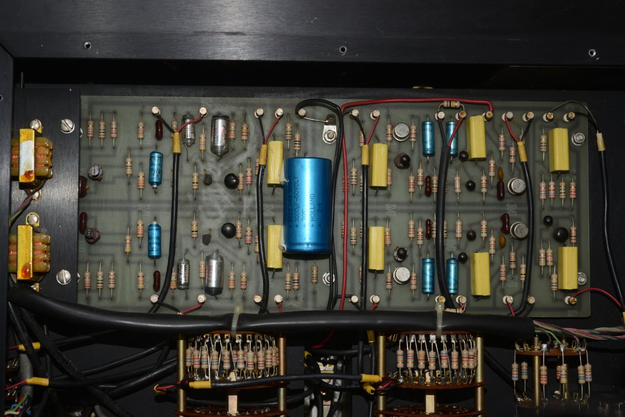

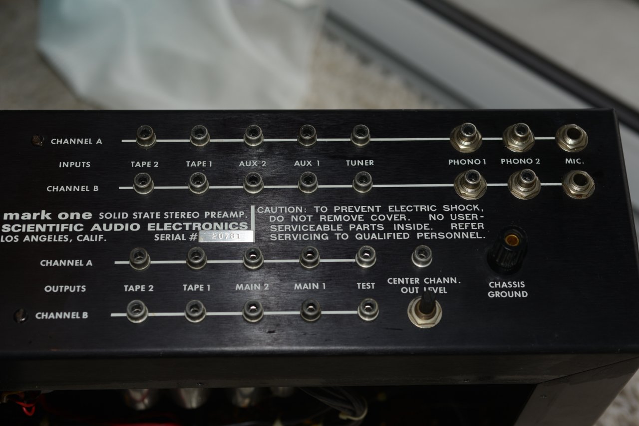

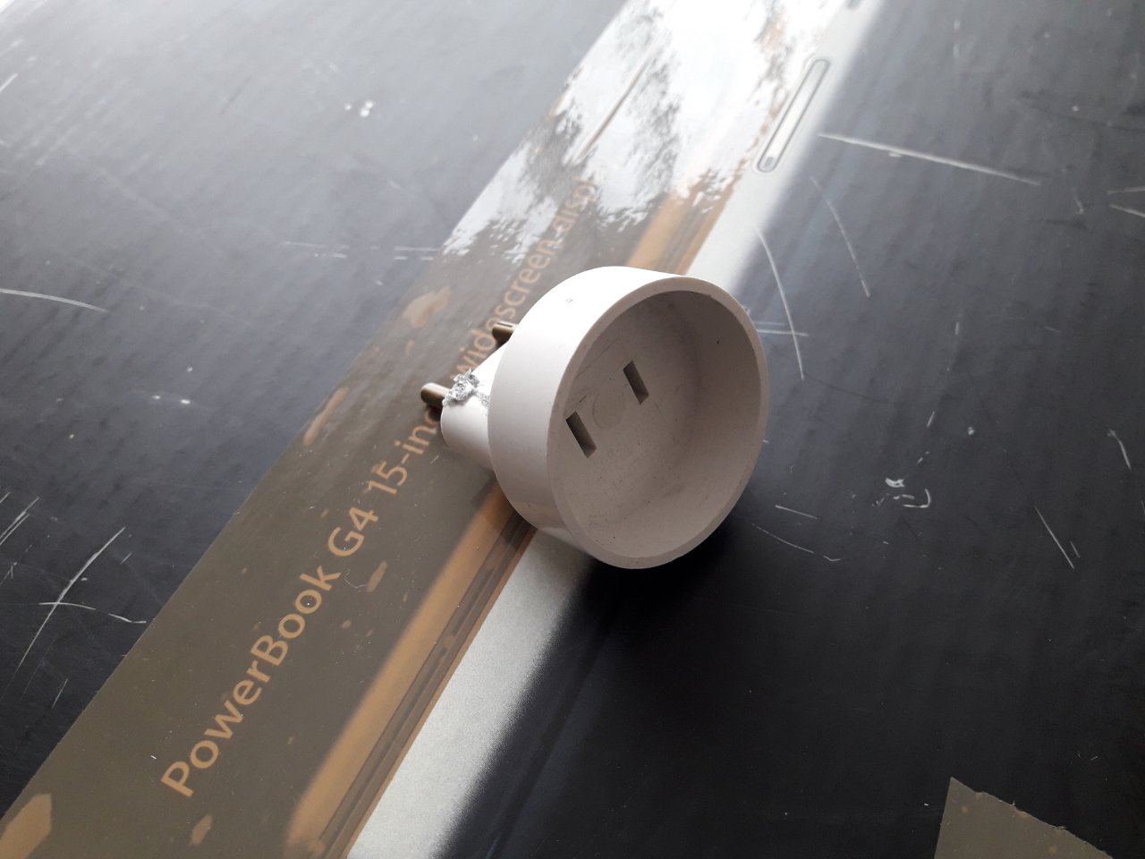

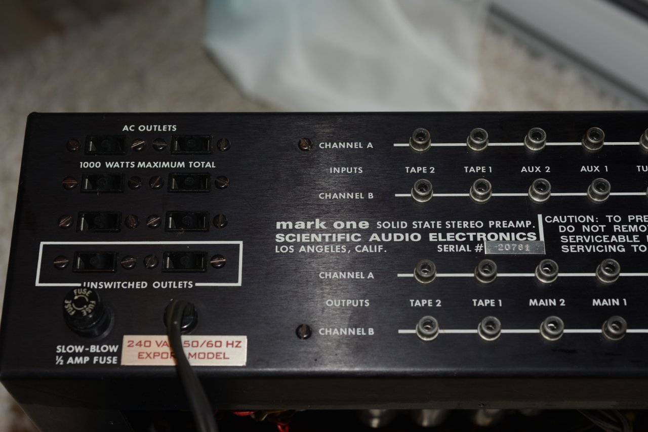

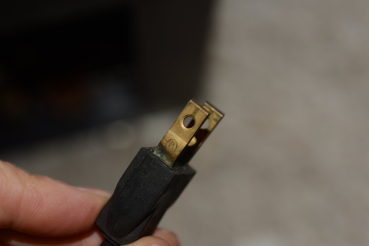

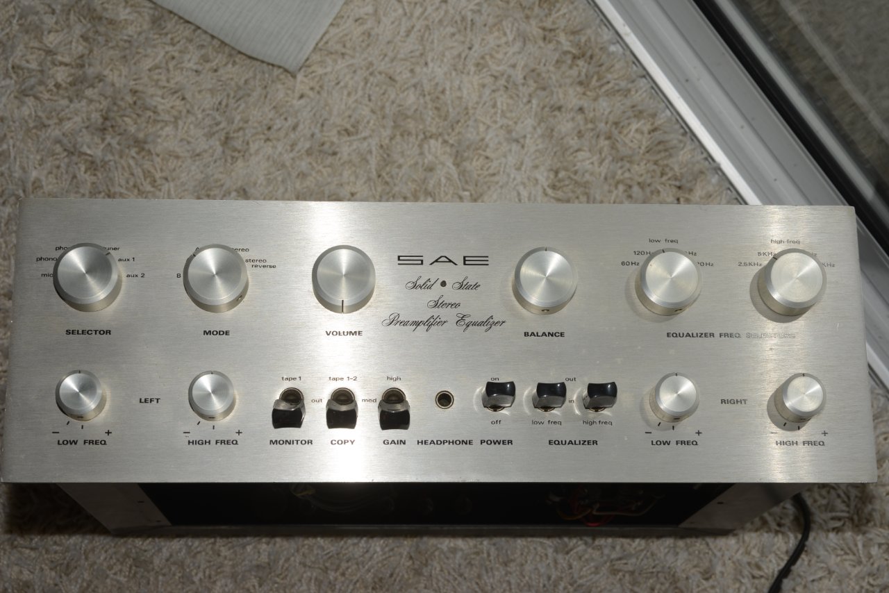

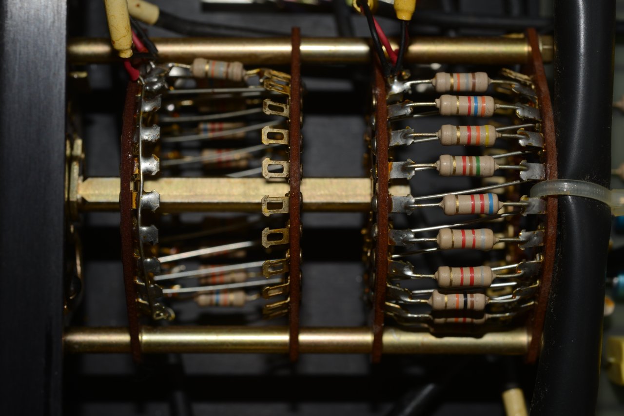

Bonjour, j'ai reçu mon colis ce matin. L'emballage était soigné, bon signe.

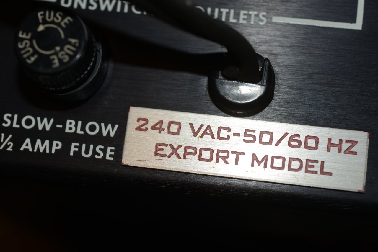

Associé un adaptateur pour les prises britanniques, à quelle tension ils sont là-bas ? J'ai un doute ... :( Je déballe, j'espère qu'il est bien en 240V comme me l'a dit le vendeur.
La prise de courant est différente mais ouf, une petite plaque au dos annonce bien 240VAC .

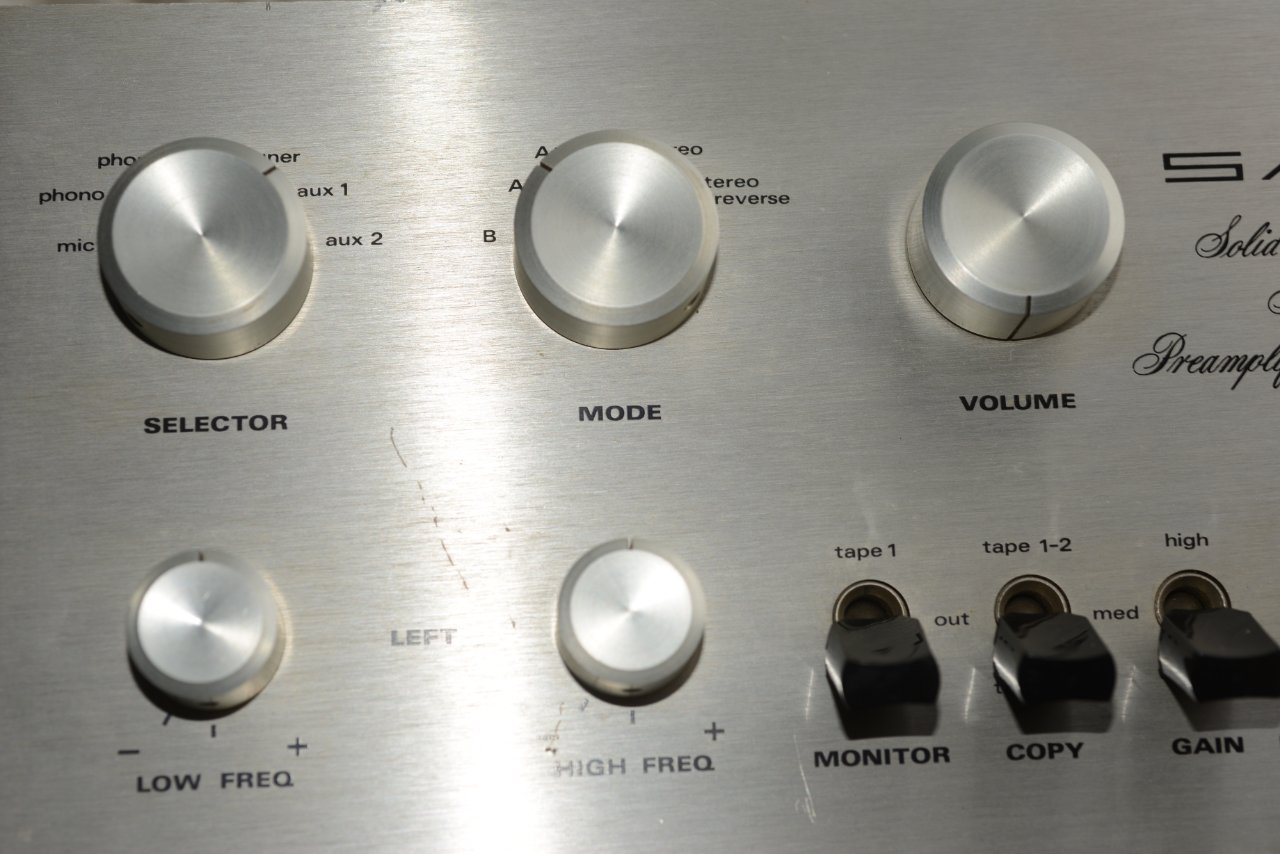

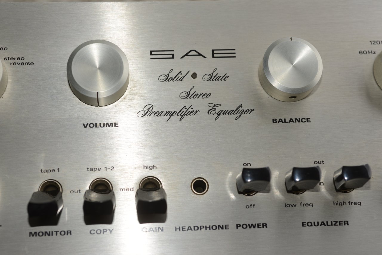

Cette frayeur passée, je scrute l'appareil, une belle rayure sur la face avant, mais je le savais, cette même façade mérite d’ailleurs un bon nettoyage, sinon pour le reste c'est propre malgré les 37 ans du SAE.

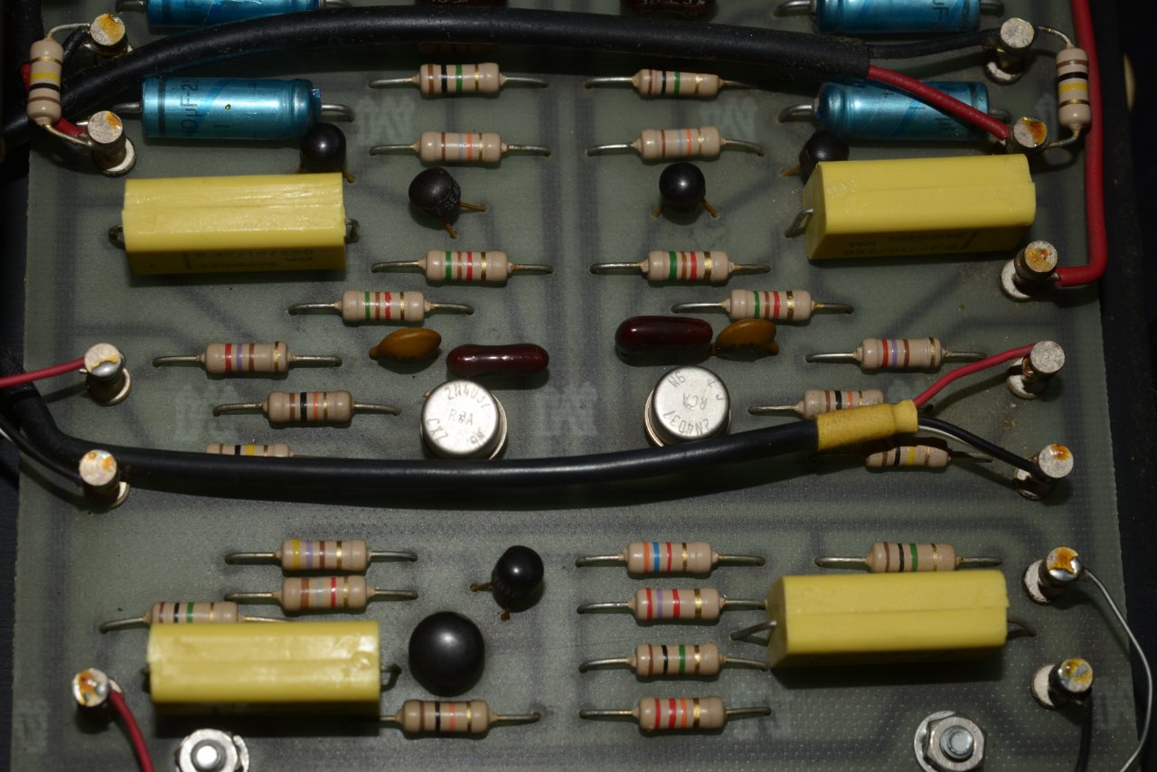

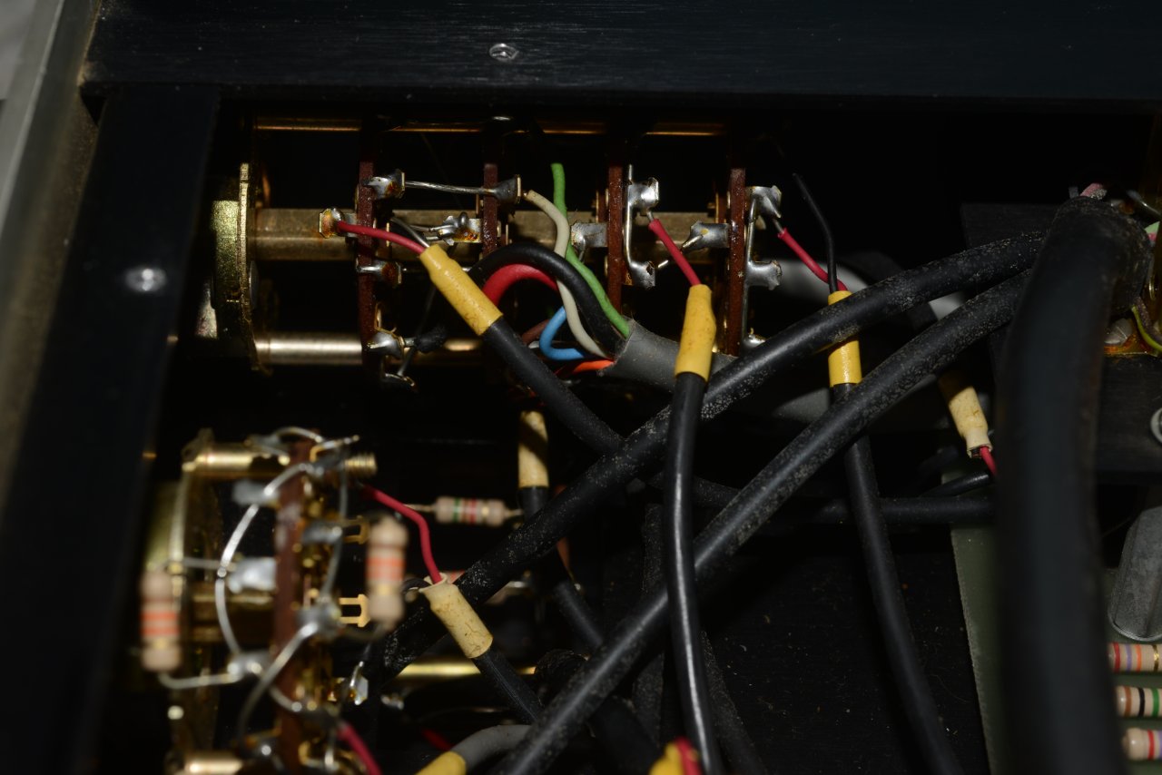

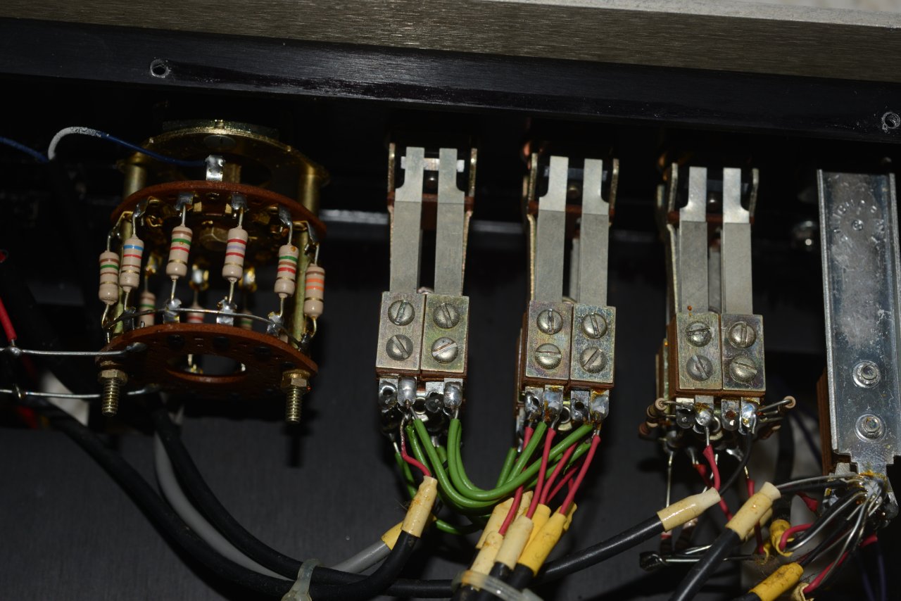

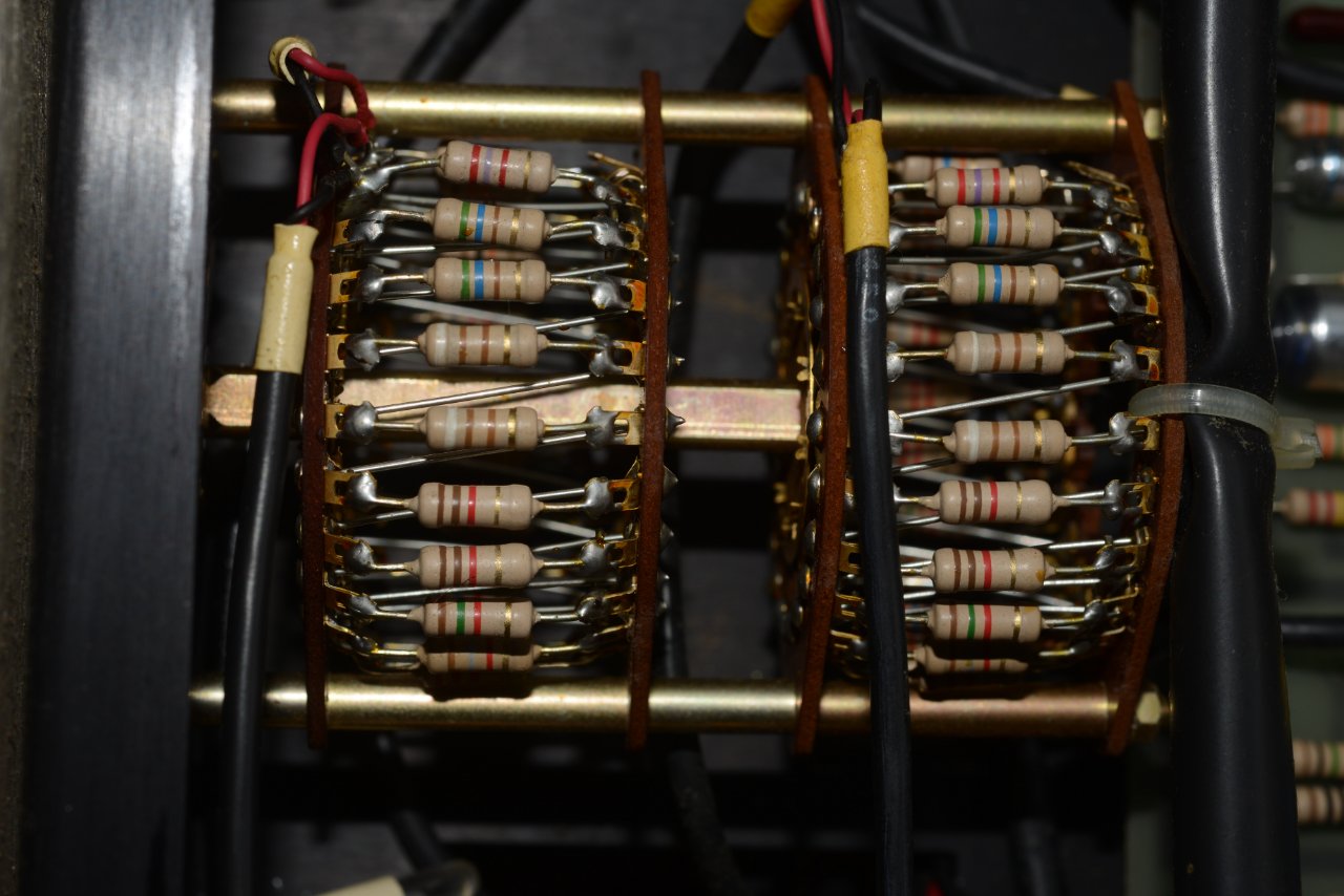

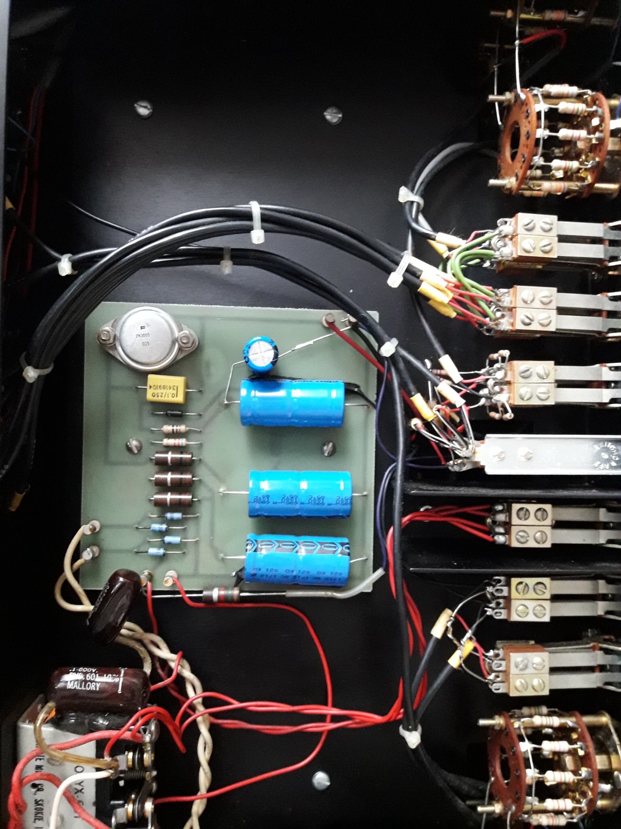

Aller, un petit tour à l’intérieur, parfaitement construit, ça respire la qualité. juste un petit dépoussiérage à prévoir avant d'aller plus loin. Il y a une grosse trace grasse et une pellicule blanchâtre sur quelques cables, peut-être un condo chimique HS ou alors un produit est tombé à l’intérieur, à voir. Dans le doute et comme préconisé plus haut on changera les condos chimiques.

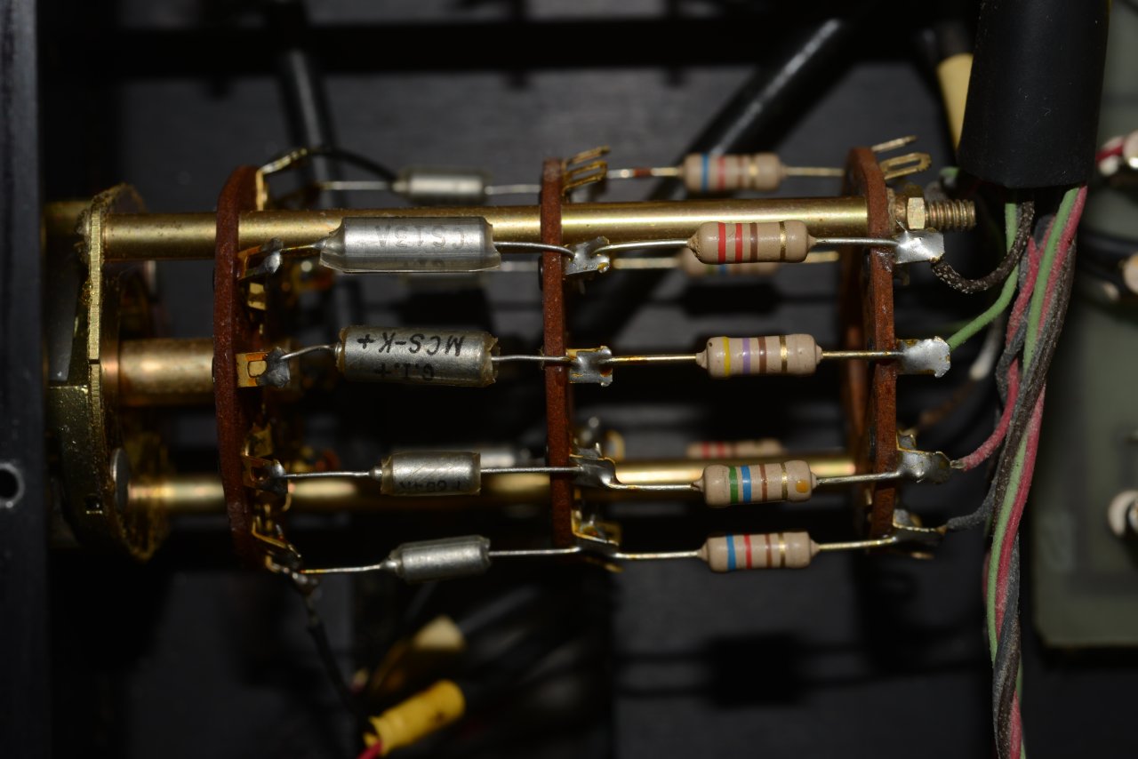

la suite.
tubetube
Messages : 101
Enregistré le : dim. 10 févr. 2013 15:16
Localisation : Vic le Comte
Re: SAE Mark I
Message par tubetube »
la suite …
tubetube
Messages : 101
Re: SAE Mark I
et voilà.

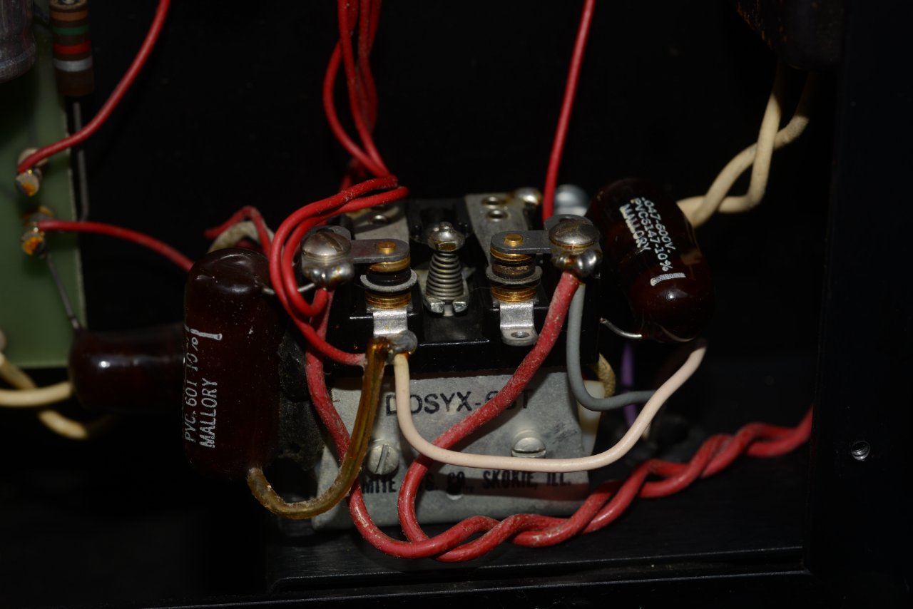

Le transfo est tout petit, les condensateurs sont en Mallory, les jaunes je ne sais pas mais peut-être bien des Illinoise.

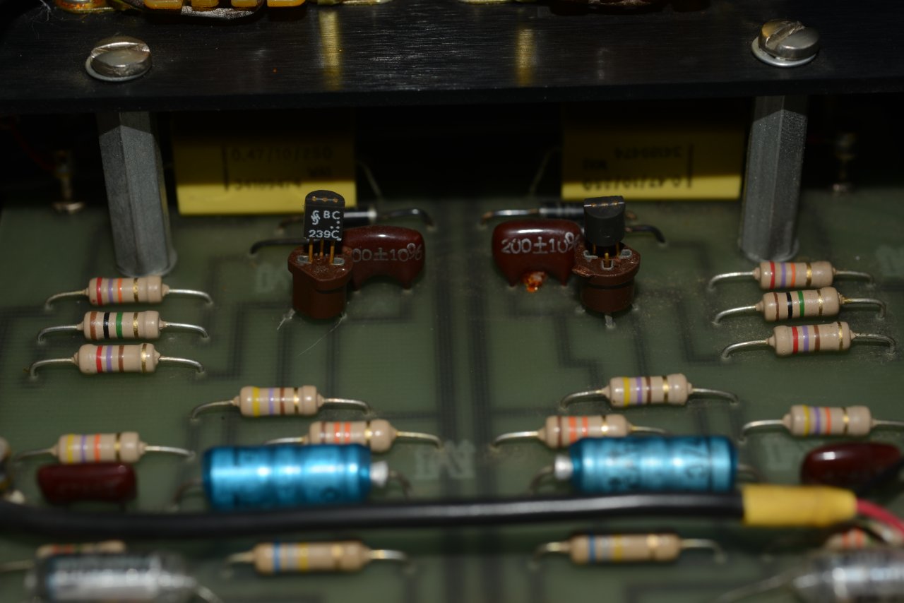

Ah oui 47 ans, pardon. Pour les transistors, il y a du germanium donc je ne sais pas . Peut-être des équivalences au silicium. À voir ! Toutes les références sont sur le schéma que j'ai envoyé plus haut.

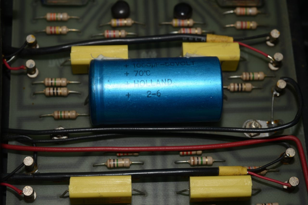

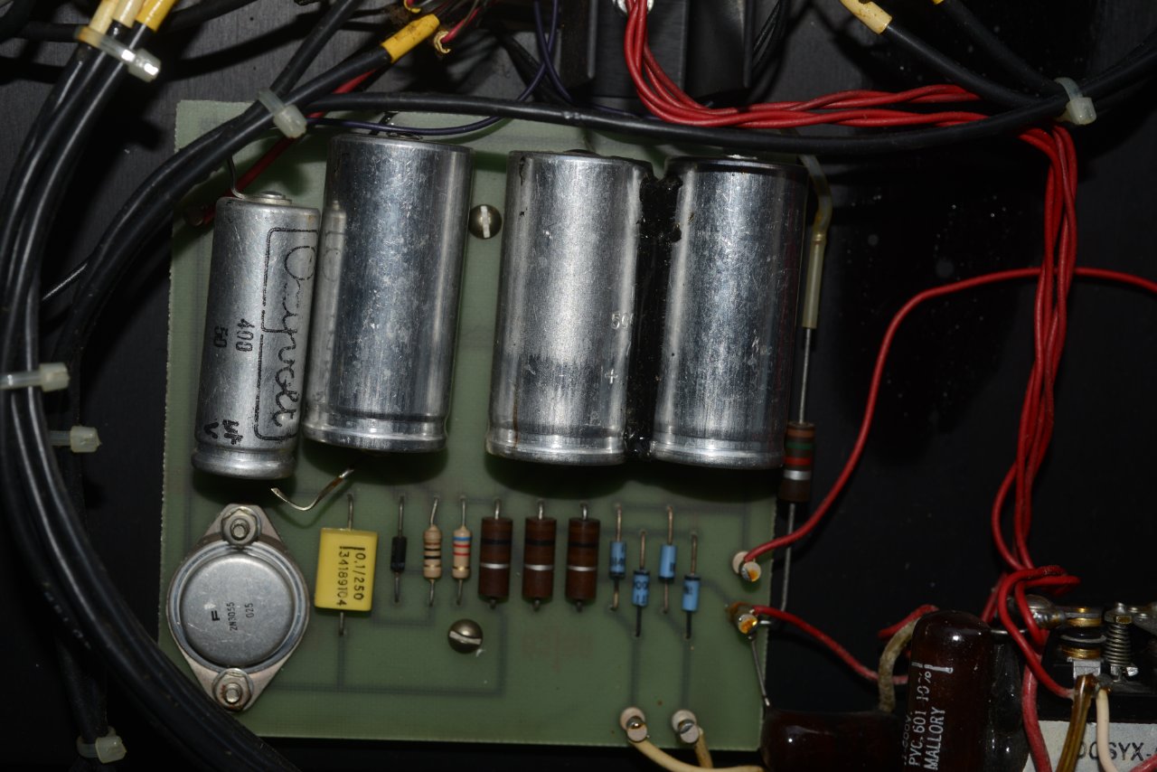

Voilà commençons, après un nettoyage, j’ai ainsi changé les gros condensateurs chimiques ( complètement HS ) initialement 2x500uf et 1x500uf + 1x400 uf sur la carte d’alimentation par des Vishay que j’avais en stock faible ESR soit 2x680 et 1x680 + 1x330 uf. Si vous avez quelques commentaires, n’hesitez pas ( je ne suis pas électronicien donc pas à l’abri d’erreurs ). A bientôt.

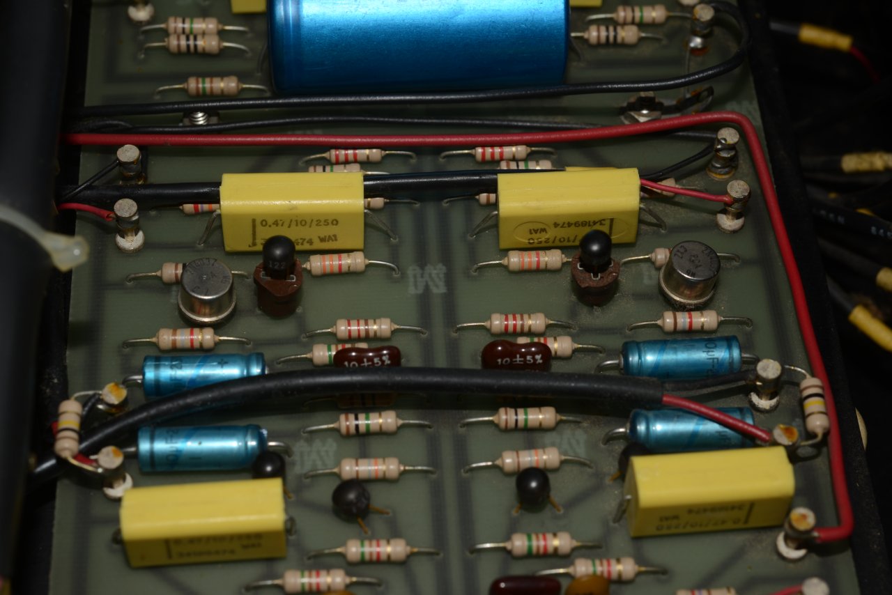

Après avoir changé les condensateurs chimiques, j’ai mis en route le SAE, après une première écoute, impossible de dire si j’adore ou si je desteste.
