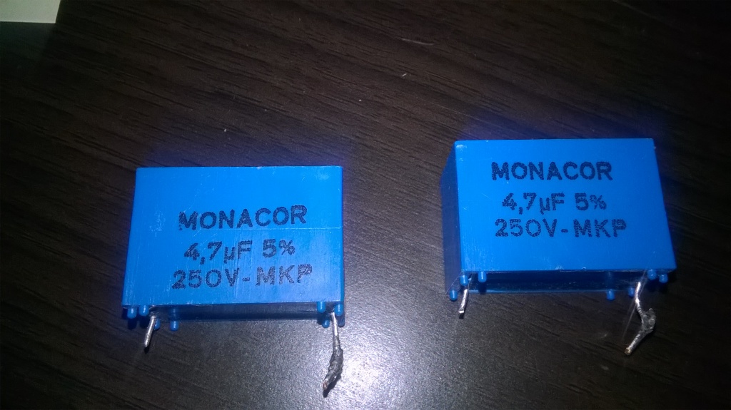

Re: Alpheratz S5
Eastwoo a écrit :![]()
Oui je pense que je vais tout changer des deux côtés, vu l'âge de la bête....
4.7 au lieu de 5 sa change quoi ?
60v et 250v c'est la tension maxi admissible ?
1) Sur du High- tech on pourrait pinailler mais 6% de différence pour des condos assurant un écart de 10 % pas de problème.
2) oui donc tranquille (et largement).

Re: Alpheratz S5
Merci charle33 pour le lien
Oui michel29, c'est marqué scr dans une calligraphie particulière et pza 300 et 600 l'autre.
Esr ? La tu me parles chinois ...
Du coup quel type de condo je commande ? Mtk ou autre ?

Re: Alpheratz S5
Salut,
Merci, il aurait les bonnes stats, mais le type ?
Je vois que vous n'êtes pas d'accord, mtk mkp esr ?

Re: Alpheratz S5
Si, nous sommes d'accord, MKT, MKP présentent globalement les mêmes qualités (pour l'usage que nous en faisons dans un filtre d'enceinte) mêmes si parfois leur aspect extérieur n'est pas le même.
Par contre ESR veut dire "résistance série équivalente" (mesuré en Ohms) c'est une des caractéristiques dU condensateur tout comme sa capacité (mesuré en Farad). Moins il est élevé et mieux c'est (l'ESR). Avec le temps l'ESR des condensateurs a tendance à augmenter, parfois de manière importante et ce n'est pas bon signe.
On peut facilement mesurer la capacité d'un condensateur avec un multimètre offrant cette fonction (et c'est la première chose à faire) mais pour l'ESR , il faut un pont de mesure RLC.

Re: Alpheratz S5
Salut,
Merci nan 63, mais je vais prendre des cylindriques pour les mettres comme a l'origine .
Merci charle33 pour ces renseignements, sur le site allemands que tu m'as donné, j'allais commander, pour le 5 uf je prends 4,7uf mais ils n'ont que 5% de tolérance, et la sa fait 6% du coup, c'est grave docteur?

Re: Alpheratz S5
Pas de problème, ça veut dire simplement qu'ils sont entre 4,5 et 5uf, ce qui est excellent. 4,5 pour 5uF ce n'est vraiment pas rédhibitoire. A cette fréquence de coupure (autour de 4000 hz pour un HP de 8 ohms) ça doit représenter environ 1/2 ton. Si tu entends la différence, je te tire mon chapeau.

Re: Alpheratz S5
Bon ben nickel merci. Je viens de comander des mkt.
