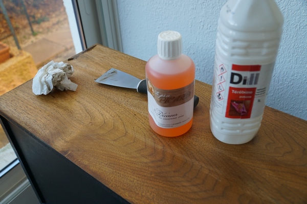

D'abord un passage d'un produit d’ébéniste, un alcool décireur, au pinceau, suivi d'un passage de spatule :

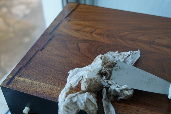

Puis 2éme nettoyage à la térébenthine pure à la paille de fer 000. C'est très efficace, on voit bien les anciennes cires évacuées par la spatule :
Très léger passage au 240 pour effacer les petites rayures tout en préservant le maximum du placage d'origine :

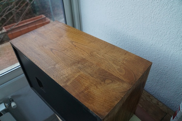

Petit test à la térébenthine pour imaginer la travail fini. Ça va me semble t'il, c'est plutôt joli non ? :
Ouf! :sweat: le plus dur est fait. La tache principale sur le dessus d'une L-100 est déjà bien atténuée :

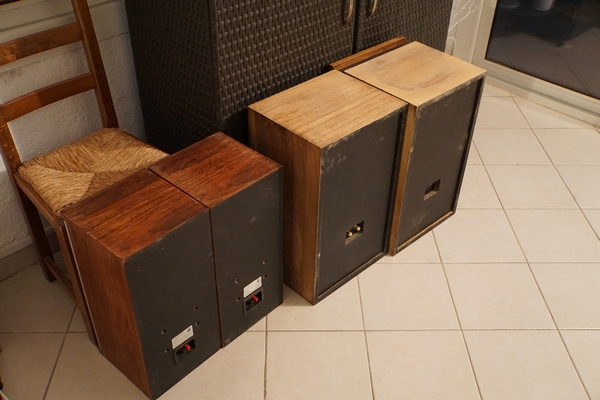

Perso,je préfère cirer et éviter au maximum les produits de décapage.Mes L40 étaient vernis par un sagouin... j'ai opté pour la ponceuse et cire antiquaire.
P1110387 [800x600].JPG (78.67 Kio) Vu 2481 fois
P1110397 [800x600].JPG (112.27 Kio) Vu 2481 fois
P1110296 [800x600].JPG (67.37 Kio) Vu 2481 fois
Bien en espérant que le placage soit assez épais....... :gne:

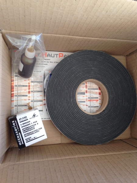

:mossieurpropre: Ce matin j'ai reçu le 4eme Lpad manquant ( le stock était à 0 sur le site suite à ma précédente commande ).
J'ai également pris leur colle spéciale HP même si j'aurai pu recoller le spider avec de la Patex.
Je vais aussi essayer leur joint plat pour refaire les étanchéités des 6 hp.
Cette fois ci pour le cirage je vais faire cette méthode : Huile de lin non chauffée + térébenthine (2/3 , 1/3) , pas de siccatif et application au pinceau.
3 couches avec essuyage entre, puis 1 semaine de séchage bien tranquille et pour finir application d'une cire d'abeille.
