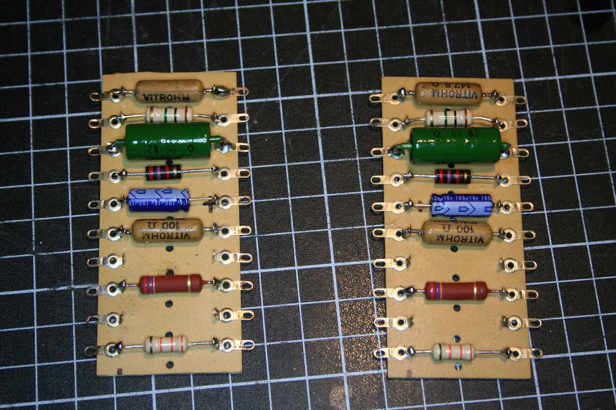

Voici le début de la construction du Ten Watt. J'utilise des stocks que j'ai, donc il y aura divers résistances, parfois des 3W alors qui ne faut que des 1/4 de watt par exemple, mais c'est pas grave...
Les cartes ne sont pas complètement fini, il me manque 4 condo.

Re: Projet DIY : Ten Watt High Quality Stereophonic Amplifier
Quelques photos du travail du jour :
La place est compté, donc test de positionnement des composants. J'ai bien avance sur la barrette principale. Utilisation de l'espace au mieux possible.
Le transformateur sur trouvera à l’extérieur du chassis, fixé à l'arrière, pour ces raisons de places.

Salut,
Tu vas fixer les cartes de résistances sur des picots ?

Elle seront fixé avec des entretoises, sur les rangé de petit trou au milieu des barrettes, et sur la plaque métallique, avec des tiges fileté, ou des vis. Donc il y aura bien entendu un espace entre les barettes et la plaque.Sudiste a écrit :Salut,
