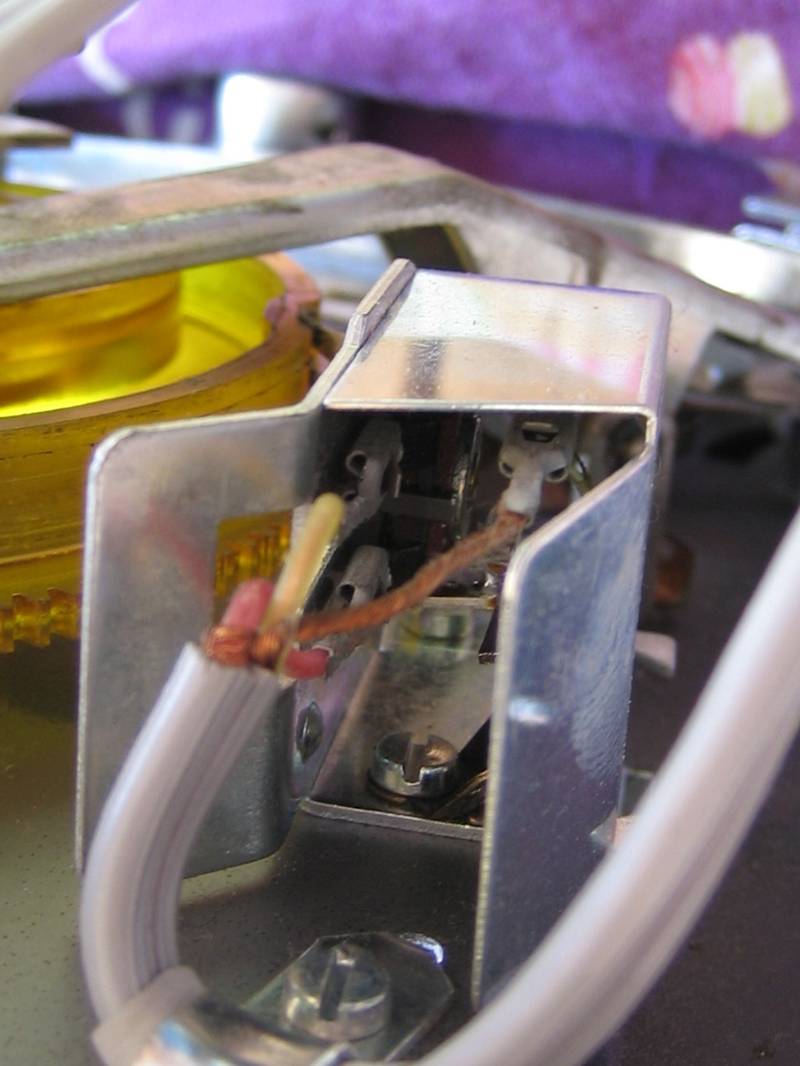

Le précédent propriétaire n'a pas voulu s’embêter à acheter un adaptateur DIN 5 broches vers RCA stéréo, il a coupé le câble en son milieu et a fait un raccordement soudé et entouré de scotch ... c'est assez moche et je doute que ce soit bon pour le son.
J'ai repéré ou arrivait le câble de liaison audio (3ième photo) et il semble que la fixation soit fait avec des cosses, il y a 3 connecteurs dont un rouge, un jaune et un "nu", je suppose que c'est la masse.
Es ce que je peu remplacer ce câble par un câble RCA serti de 2 cosses identiques + un câble de masse séparé que je relierai à l'ampli ?

Bon, j'ai changé le câble audio complet, il est remplacé par un câble d'une autre platine (qui va être modifiée en lave-disque ^^) le diamètre et le même que sur le câble d'origine et la configuration du câble également, la masse de chaque voie entoure bien le câble , et l'isolation du câble du milieu semble être épaisse
Autre avantage, la connectique de ce câble est effectuée grâce à des fiches de connexion, et j'ai retrouvé la même taille que la patte d'origine ... donc pas de soudure à coté des câbles qui arrivent de la cellule !!! ( ouf .... parce-que vu la finesse de ceux-ci ... j'aurai à coup sur fait une connerie :cpasmoi!: )
