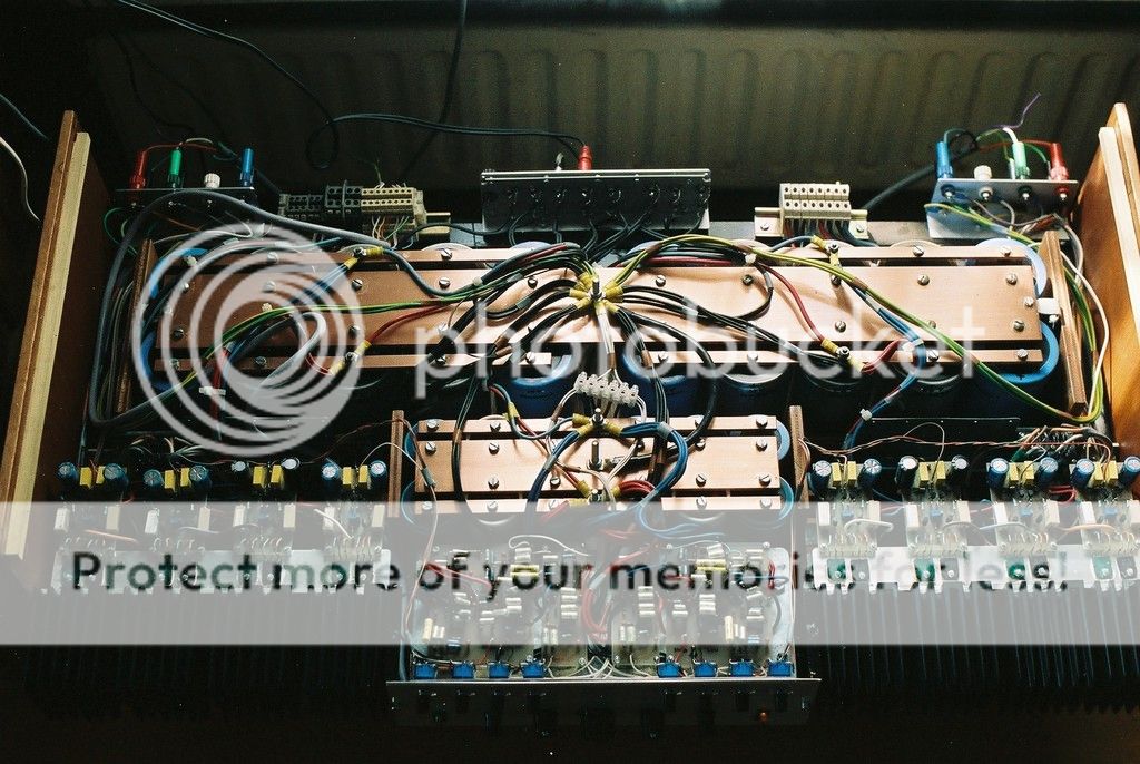

Pour ton info ...
En cas de besoin:
En aide, je peux re-mettre en service mon amp All-in.... mon "Octo-pus".
Le truc "fait maison" (amp et Pav) que tu as écouté plusieurs (!) fois jadis ... (mémorable)
La fiche tech:
2x4 monsters (Hiraga) identiques & X-over actif analogique concept Kaneda 18dB/oct en 2x4 voies & Line amp Kaneda.
Et encore des Monster-transistor B754 &D718 avec cap 2x1F et jeux de barres cuivre (sidolés), X-over actif analogue transistors exotiques analogique, filtre actif analogue avec capas polysty. (appairées L/R) ...
En clair:
X-over (fixes) @ 18dB/oct: LP 265Hz/265Hz-1K169/1k169-4k968/HP 4k968 to inf ... avec des 4Watt en classe A ..
Un prêt temporaire ..... (si tout re-marche bien après un longue repos .... pas pour la semaine prochaine) ....
En cas de besoin:
La fiche tech:
En clair:

Re: Quatre voies HR
Hi Karel,carolus a écrit :Pour ton info ...
En cas de besoin:
La fiche tech:
En clair:
Cela ne va pas le faire ,je coupe mes caissons à 223 là pour le moment , 265 c'est trop haut.
Merci pour ta proposition.

- Edouard-
- Messages : 1850
Re: Quatre voies HR
Je comprends mieux le nom Octopus avec une photo
En tout cas superbe installation que tu nous montre la !!
Edouard
- jojozuf
- Messages : 165
- Enregistré le : mar. 10 mai 2011 11:10
- Localisation : Valais,Suisse.(vallée du Rhone)
Re: Quatre voies HR
Une seule chose à dire chapeau bas .
Et les caissons sont originaux.

Re: Quatre voies HR
Oh my god ! C'est monstrueux ^^
