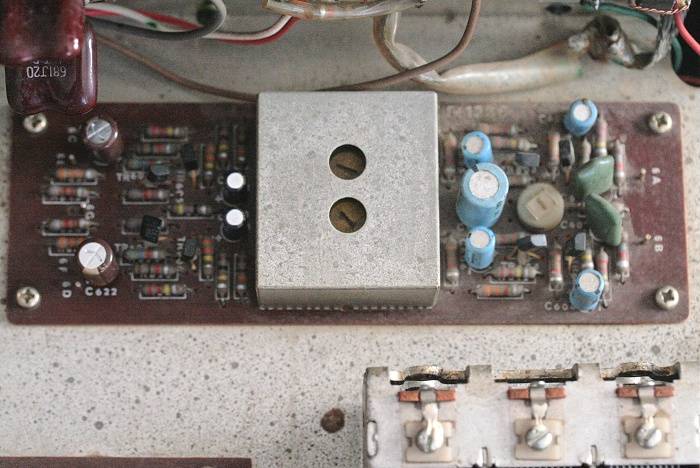

J'ai rebranché le 555 dans la nouvelle pièce d'écoute et, s'il est très beau, c'est pas toujours ça niveau qualité sonore.
Je me suis lancé dans le recapage du 999. Petite photo pour voir la progression, il était un peu cracra,
surtout sur les bascules de la façade. J'ai nettoyé les partie apparentes en métal avec un grattoir à vaisselle (boule argentée). L'oxydation est très bien partie en frottant vigoureusement (à sec). Il a fallu également en redresser certaines.
Est-ce que quelqu'un pourrait me confirmer que la carte AM est bien la F-3810. Cela m'éviterait de changer les condensateurs pour rien.

Salut,
Sur ta photo, sous la poussière j'apperçois plutôt F-1236 :

La carte en photo est d'apres le block diagram la carte audio amp F-1236
Il n'y a pas de F-3810 ..

La carte en photo n'est là que pour montrer la progression comme je le dis dans mon message.
Ce n'est pas sur cette carte que je me pose la question. Si ce n'est pas la F-3810? C'est la F-1038; :mrgreen:

Oui c'est celle là la carte AM... des petits problèmes de dyslexievalere a écrit :La carte en photo n'est là que pour montrer la progression comme je le dis dans mon message.
