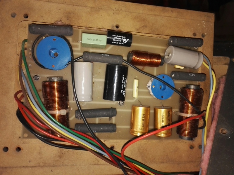

Re: JM Lab Spectral 913.1
Je les ai ouvertes. Pas grand chose à dire, l'intérieur était propre, laines d'origine à priori, filtres d'apparence ok.
Une question s'est posée: changement des condos ou pas. On lit tout et n'importe quoi sur le net, donc pour moi, autant s'adresser au Bon Dieur qu'à ses Saint. J'ai repris la totalité des références, et suis allé chercher les datasheets sur internet. Bilan, pour la plupart, durée de vie 10000 heures à 85°, soit pour approximer, un an. Ramené à 25°, cela revient à dire.... 64 ans! Je vais attendre un peu pour dépenser inutilement.
Un petit doute sur les gris, dont je n'ai trouvé aucune info. J'ai vu la marque montée sur des Beovox, je n'en sais pas plus. Mais bon, je pars du principe que Focal ne s'est pas fourvoyé avec des daubes, au vu des autres composants utilisés.

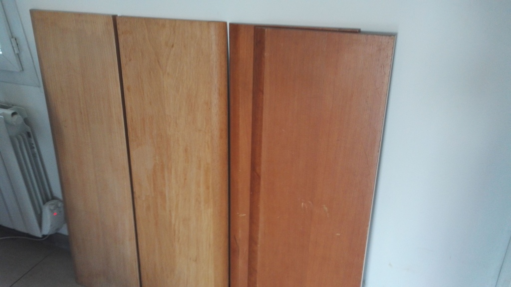

Toutes les visseries ont étés désoxydées (acide phosphorique) et gentiment lubrifiées (attention aux BTR anodisés si vous suivez la même méthode, elles n'aiment pas l'acide, mais bon, ça leur donne un petit côté vintage
Après avoir lu les conseils de Cleveland, j'ai entrepris de démonter les joues.
Je ne dirais pas qu'elles sont en médium, mais plutôt en bois blanc, style pin. Je n'y connais pas grand chose. Toujours est-il qu'effectivement plaquées.
Je n'ai pas retenu tout à fait la même méthode. Elles ont été décapées chimiquement. Le vernis vient très bien, même si l'opération n'est pas très agréable.
Finition à la paille de fer 000 imbibée de décapant pour faire venir les quelques excédents de vernis, puis une fois sèches et propre, papier de verre 180 et re paille de fer.
Attention au bord des placages, s'ils ont tendance à se décoller. Le décapant peut contribuer à accentuer le décollage. Ce fut le cas de l'extrémité d'un chant, récupéré après collage.
De droite à gauche, les joues brutes, puis décapées, puis finies après ponçage.

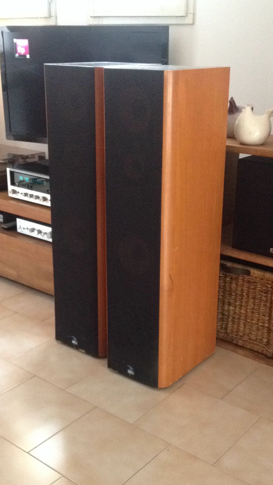

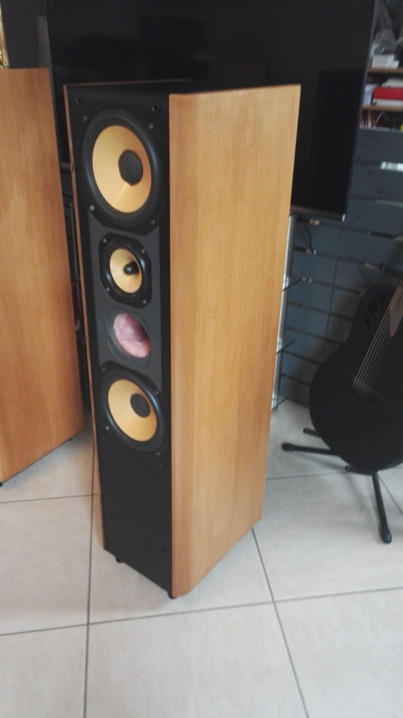

Une photo des joues remontées. Bien sur la teinte finale est bien plus claire que les origines, c'était le but recherché.
Très facile à poser, sèche vite entre les couches. Trois couches aussi, hors de question de faire moins que Cleveland

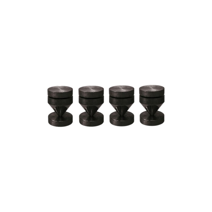

Pour les haut des enceintes, qui étaient eux-aussi abimés, même principe: ponçage, puis peinture aérosol.
On voit malheureusement un peu les endroits ou la peinture avait sauté. Si c'était à refaire, j'opterais pour une fine couche d'enduit de finition puis ponçage avant peinture. Ou aprêt garnissant puis ponçage. Mais bon, ça le fera.
Les pieds manquaient. J'ai opté pour des pointes de découplage à coller avec du double-face livré. Je n'avais bien sur aucune confiance en cet adhésif, j'ai utilisé un produit magique connu de tous les bricoleurs, le Sica Tuile. Une adhérence de dingue. Manque de bol, en redressant les enceintes, j'ai arraché les pointes avec la première couche de médium!!!!!
Donc j'ai profité des trous initialement prévus. J'ai remplacé les mauvais écrous a enfoncer plastique, que j'ai remplacés par des écrous griffes (M6). Aucune modification à prévoir.
Les supports des pointes, initialement taraudés à mi-profondeur, ont été percés puis taraudés de bout en bout. J'ai utilisé des tiges filetées de 50mm de long, le bas de l'enceinte s'est donc retrouvé pris en sandwich entre les écrous griffes et les supports de pointe. ça ne bougera plus.
Le modèle de pointes utilisées, des Dynavox:

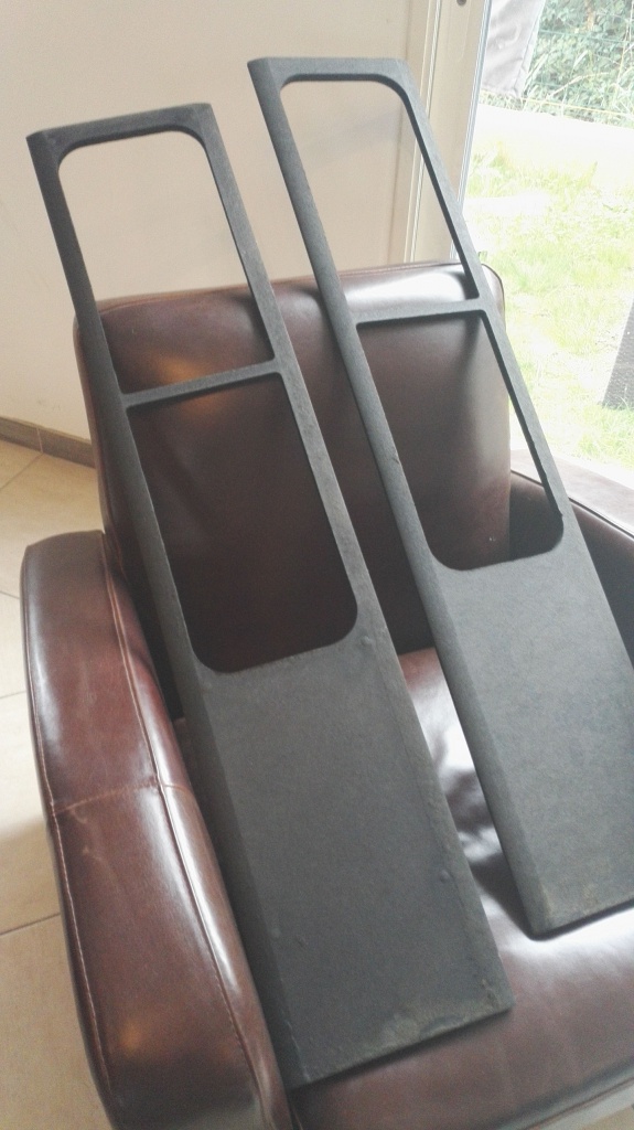

Enfin, les caches.
Les tissus d'origine sont ultra-fins (on dirait des bas), et semblaient néanmoins très résistants. Pas moyen de trouver l'équivalent. J'ai opté pour du tissu Jantzen Audio, un peu par hasard, difficile de juger par internet. ça me va il est pas mal.
Les cadres ont été poncés puis repeints. D'autant plus que le bas avait légèrement gonflé à cause de l'humidité, les coups de balais éponge etc. :

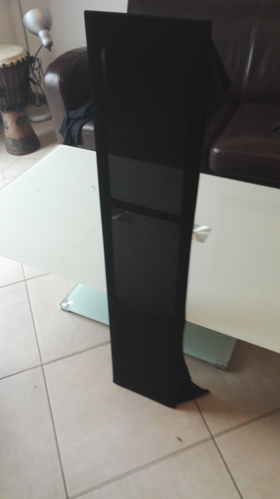

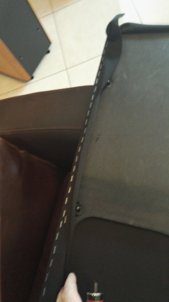

Ma méthode pour la pose du tissu, qui vaut ce qu'elle vaut mais qui a relativement bien marché: commencer par agrafer aux quatre coins en tendant bien. Ne pas hésiter, le tissu est très extensible et relativement résistant.
ensuite agrafer au milieu de chaque côté, en tendant.
Faire le tour du bord avec un filet de néoprène.
Puis de chaque côté sur le quart haut, même chose sur le quart bas. Ensuite agrafer tout le long.
Enfin repose des logos avec une très fine couche de néoprène à peine séchée.
Découpe du restant de tissu après agrafage. Je fais donc une entorse à l'origine, puisqu'il n'y avait aucune agrafe avant. J'ai pas été régulier sur la pose, on sentait la fin des travaux!
