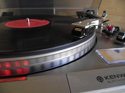

J'ai bien bien une shure M95EDN des années 80, au stylus neuf mais non NOS, mais pourrait elle convenir ?

Bonjour Philippe,
Les tailles de sillons sont 60"; 80" et 90", un diamant de 65" sera adapté à un sillon de 60".
Le diamant de la Shure fait 65"
Quand à la M95, je ne sais pas si il existe des diamants 78t et donc des montures pour elle.
Grado fait une monture 78t avec un diamant de 80", il faut voir si il peut monter sur la tienne et la brider mono, moi c'est ce que je ferai en premier. Le problème est comment se les procurer, sur le site américain dont je parle ils ne les vendent pas en Europe, il faudrait voir avec eux.
Tu n'es pas obligé de commencer par un retipage, mais si ça te plait d'écouter ces disques tu y viendra vite.

Il semble qu'il existe bien une monture 78t pour les M95 et même une avec un diamant de 80" à 49$ sur ebay.
Comme tu as la cellule c'est un bon plan pour commencer.

Oui pas de soucis pour mon stilus Shure NOS "microsillon", c’était juste pour dire que j'avais une cellule Shure de disponible en cas
Et j'ai bien fait, car tu as su trouver,
Je vais le commander

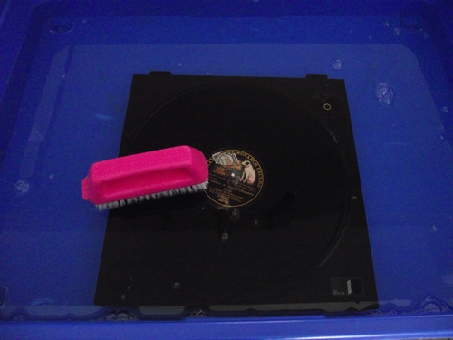

Pour partager aussi sur mes avancées, j'ai fait quelques essais de nettoyages.
Tout d'abord, j'ai réfléchi faire vite fait une machine à laver manuelle avec un montage qui me permette de faire tourner les disques.
J'ai pris une grande bassine, de l'eau tiède filtrée et quelques gouttes de liquide vaisselle, j'ai utilisé une platine Aiwa que j'ai entièrement vidée sauf le socle et le plateau.
Effectivement, cela me permet de faire tourner les disques sous l'eau en frottant doucement avec une brosse à poils fermes.

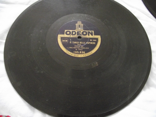

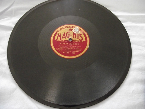

J'ai pris des disques très abîmés et très sales pour faire des essais concernant les étiquettes.
Pas de soucis, seul les petits "timbres" se décollent, pas l'étiquette centrale.
Ici au séchage "sans chaleur"
Ils étaient comme ça :
Et sont ressortis comme ceci :

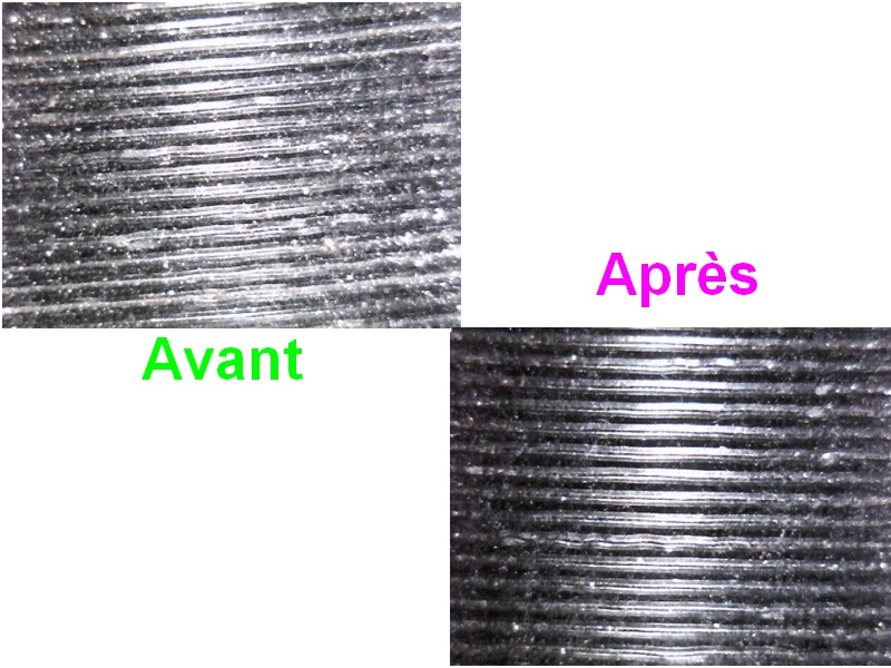

Une petite vue avant après au microscope USB Conrad bidule :
(mais je ne sais pas si vous voyez une différence)

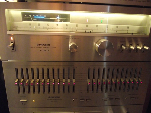

Concernant la correction de bande, et pour faire des essais, je pense utiliser cet égaliseur Pionner SG-

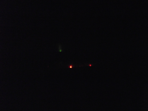

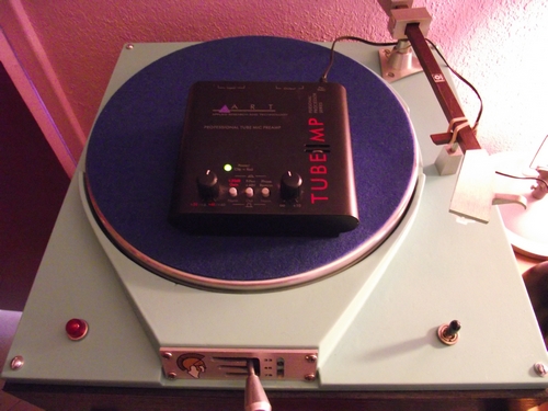

Concernant le pré-ampli micro, je me suis autorisé une petite coquetterie ...
Et oui, il s'agit bien d'une lampe.
Il s'agit d'un pré-ampli micro monophonique à tube de marque Art.
Cela ne devrait pas trop mal fonctionner, je pense.
