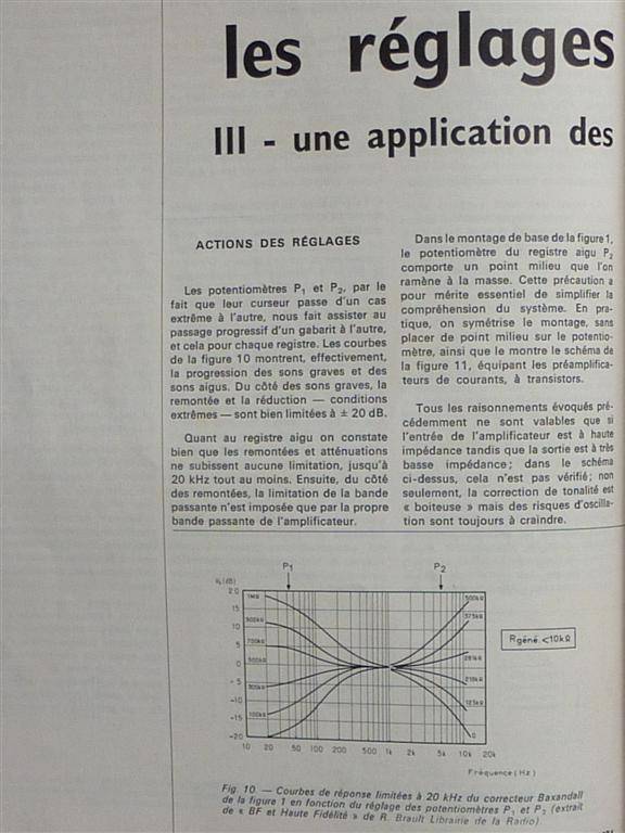

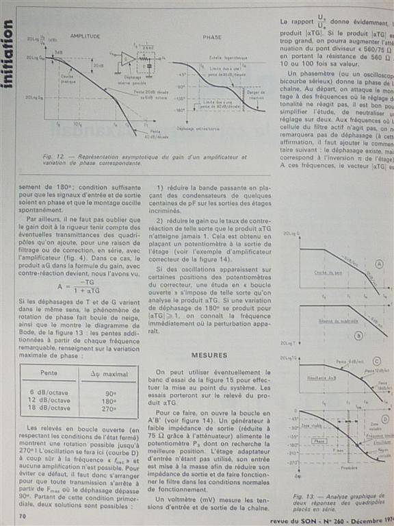

2sc1030 a écrit :Un filtrage exclusivement high pass et low pass ne se fait pas de façon si complexe avec en prime un transistor pour relever le tout
Afin d' étayer mes dires, je poste ici ce document qui concerne exactement la carte référencée F-1208 sur le Sansui....
Un filtre de fréquence et un correcteur de tonalité utilisent les même principes..

Oui sa étaye mes dires aussi,non ?il ne agit pas simplement d'un high ou low pass comme tu me la dis en début de CR.Quand on vois comment le son est travaillé (phase etc.....)cette carte n'est pas anodine....tu l'as aussi remarquéklemp01 a écrit :2sc1030 a écrit :Un filtrage exclusivement high pass et low pass ne se fait pas de façon si complexe avec en prime un transistor pour relever le tout
Je pense que l'on a chacun tiré la couverture de son coté,Je suis content que cette discussion ai abouti au document que tu as posté.Cela a été très très intéressant avec un réell gain pour les processeurs de ces mythique 888 et 999. Attention Audiokarma,Audiovintage monte en puissance concernant les techniques employé sur nos vieux coucou ici l'on ne parle pas que condos et poussière....
