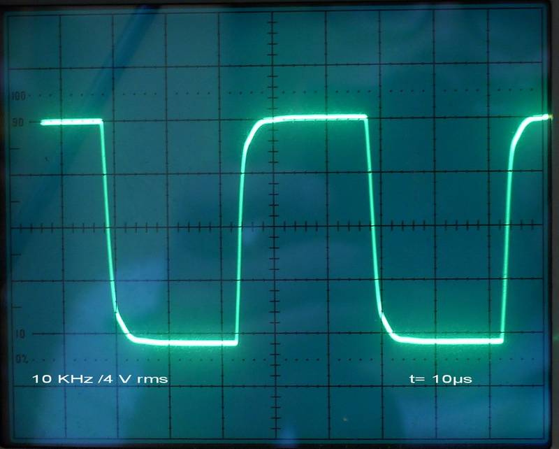

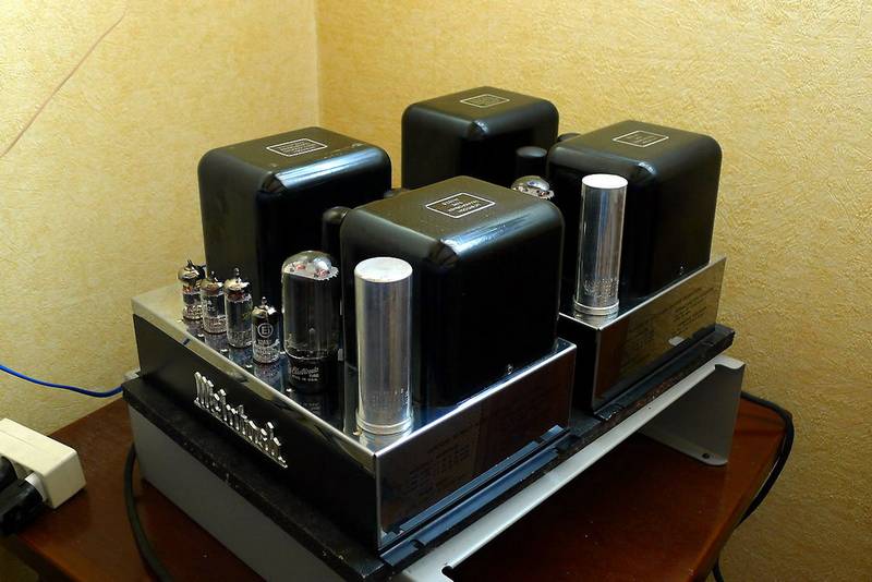

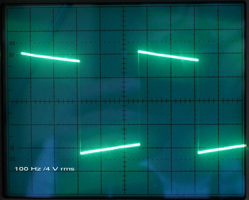

Je reprends mon sujet d'il y a qques mois pour vous faire admirer le couple de MC30 que j'ai eu dans les mains la semaine dernière, état magnifique avec presque 2 n° qui se suivent à 3 numéros près, les chimiques internes et les lampes ont été changées, les mesures se sont révélées excellentes, cela m'étonne tjrs de retrouver des dht aussi faible sur des tubes des années 60 (0.06% à 1W !)... je ne vous dis même pas comment ils chantaient...

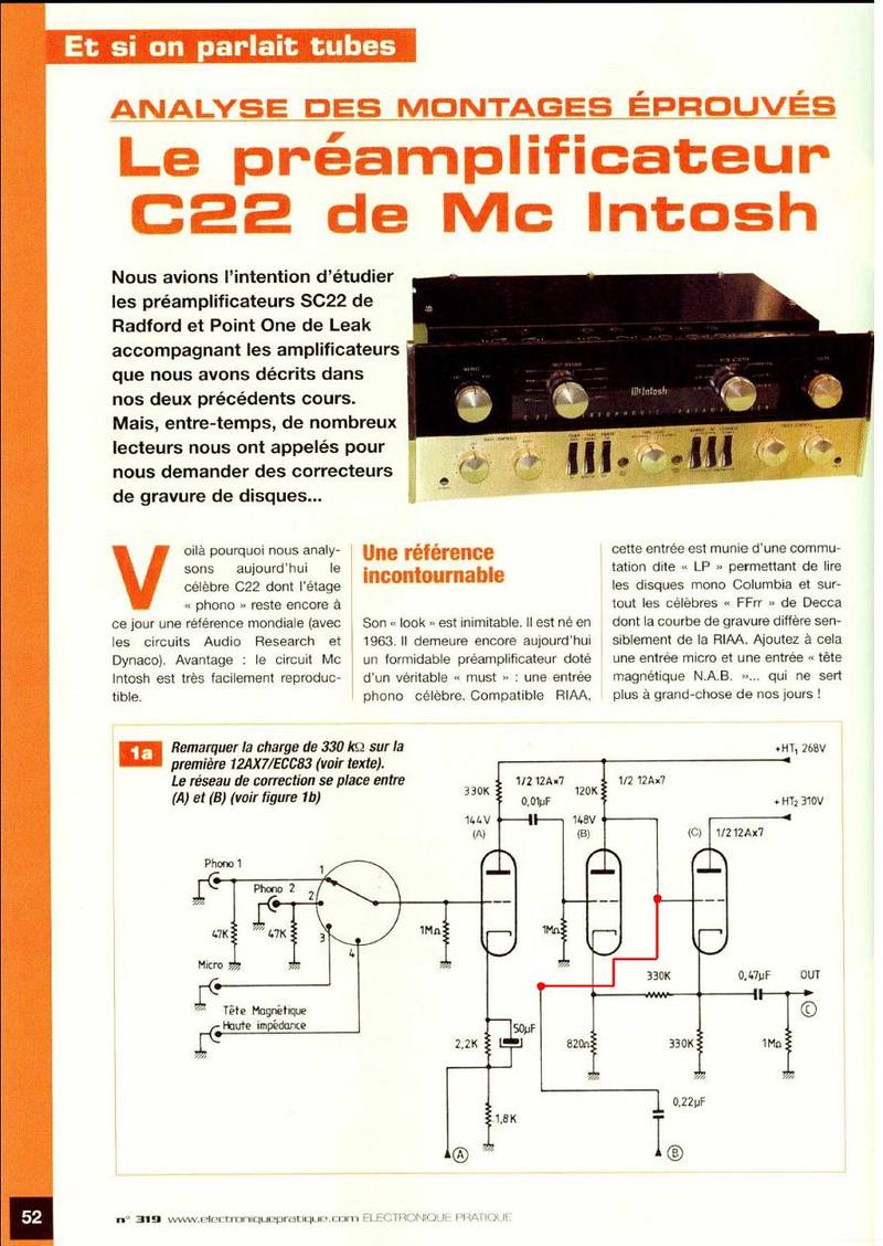

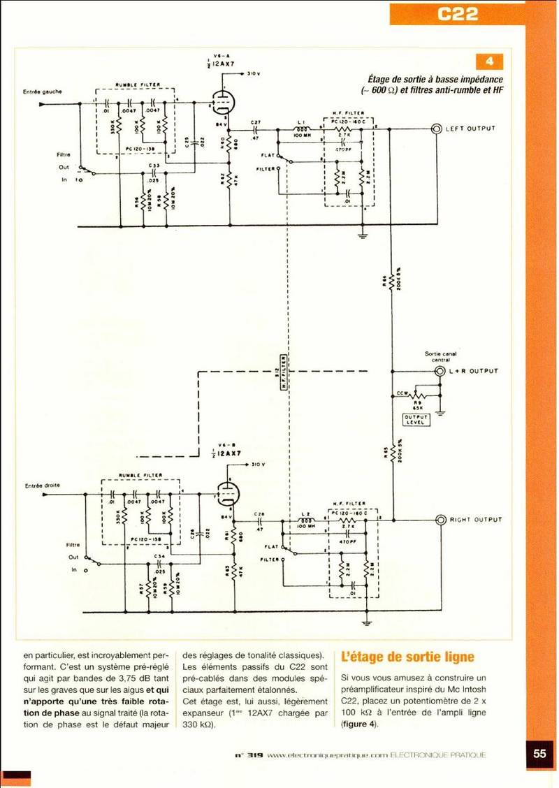

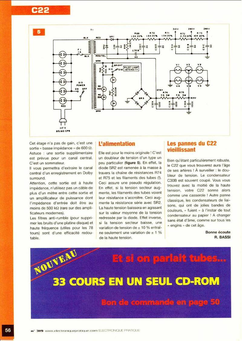

Voici l'article de Rinaldo Bassi paru dans Electronique Pratique n°319, décrivant le préamplificateur C22 McIntosh,
Je me suis permis de modifier l'article (trait en rouge) au niveau du circuit, car il y avait une erreur sur le circuit de contre réaction RIAA.
Enfin, j'ai fabriqué ce préampli RIAA et y ai retrouvé toutes les qualités vantées par R.Bassi.
Cependant le préampli RIAA SP10 de chez Audio Research a largement ma préférence.

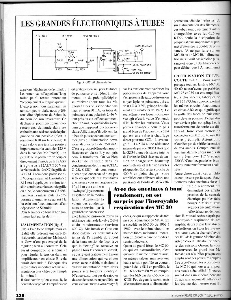

pour compléter ce CR du Mc 30, voici cet article qui nous présente ces petites merveilles,
( six mois après avoir lu ses pages les Mc 30 étaient à la maison..)
bonne lecture !
