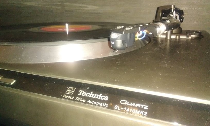

J’ai reçu la platine SL1410MKII, c’est l’ancienne de Damien.
Elle est équipée d‘une cellule Ortofon M20E, câblée via un petit préampli Pro-Ject Phono Box sur mon ampli 300B SE DIY.
Du coup, j’ai ressorti mes galettes qui n’avaient pas tourné depuis une bonne dizaine d’années.
Les premières impressions sont vraiment très bonnes, voire un peu déroutantes car j’étais habitué depuis longtemps à une électronique plutôt dure (lecteur CD, DAC).
Le son restitué est vraiment magnifique, chaud, équilibré et avec une belle dynamique.
Je ne regrette pas cet investissement pour ce retour à l’analogique.

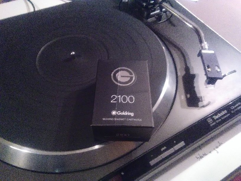

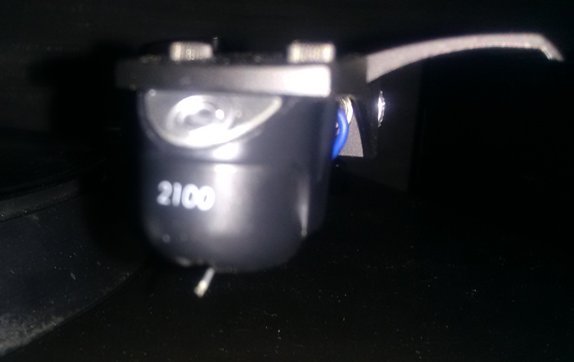

Des nouvelles de cette SL1410 MKII qui vient de recevoir une nouvelle cellule, la Goldrind 2100 en lieu et place de l’Ortofon M20E.
La Goldring 2100, entrée de gamme de la série 2000 mérite vraiment le détour pour un investissement relativement réduit (moins de 160€).
Appelée Moving Iron Cartridge, elle se situe entre les deux technologies MM / MC avec une sortie haut niveau de 6.5mV.
https://www.goldring.co.uk/cartridges/m ... idges.html
Les réglages ont été effectués à l’aide du logiciel « Custom arc template generator for phono cartridge aligment », outil très facile à utiliser, on renseigne quelques données et on lance l’impression…

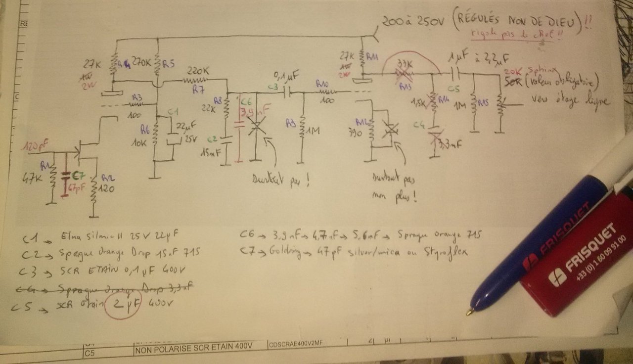

https://www.conradhoffman.com/chsw.htm La platine est connectée au préampli-phono 6922, lui-même connecté à mon fidèle intégré Sphinx Project 10 (impédance d’entrée 20K), pour se faire, il a fallu revoir le schéma du préampli-phono (Merci Jean-François), reste quelques réglages à peaufiner… A venir, les ressentis à l’écoute…

J’ai fini les réglages avec la Goldring, le résultat est superbe...
