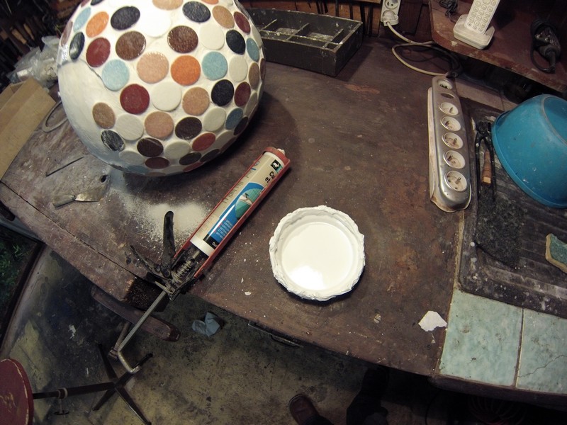

Collage de la soucoupe, toujours au silicone
et avec fond liège, pour amortir…
