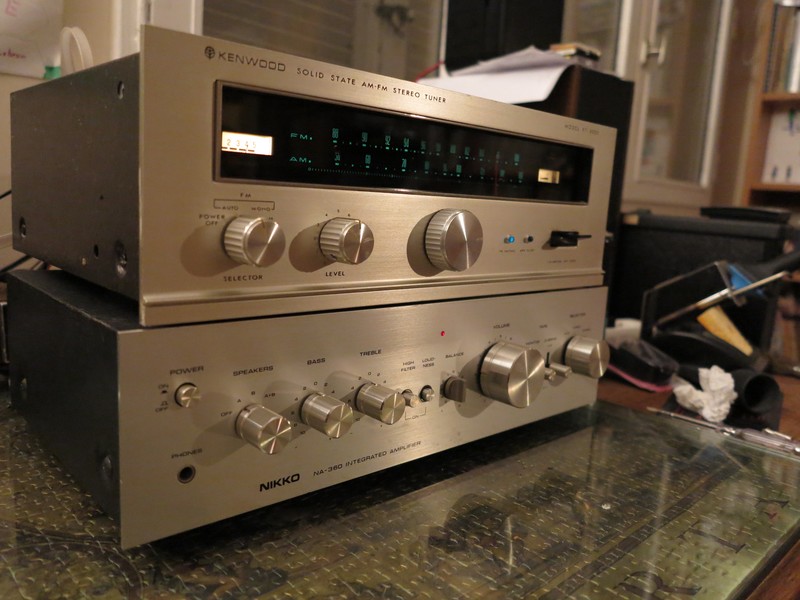

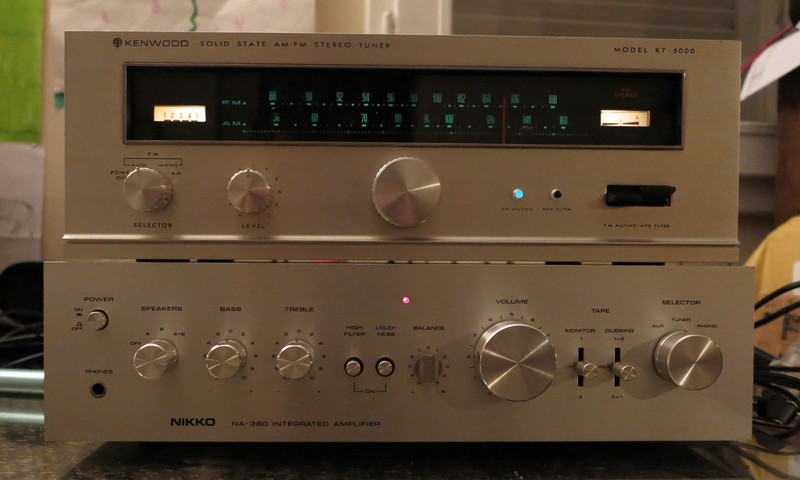

Je viens de brancher ces enceintes sur un "petit" NIKKO NA-360, ça marche très très très bien !!!!!!! (avec le loudness quand même :whistle: )... Les FOSTEX 103 sont excellents !

Une petite photo de l'ensemble en fonctionnement ce soir :
Je viens de lui refaire une beauté, intérieur et extérieur.
Le tuner a eu droit a un contrôle en règle par un membre du forum voisin, en revanche l'ampli, trouvé sur un trottoir parisien par l'oncle qui m'a aussi donné les enceintes Akai, a fonctionné direct. J'ai quand même contrôlé les tensions de sortie avant d'y brancher des enceintes suicides.
Je cite le tonton : "Je ne sais pas si il fonctionne, s'il t'intéresse, tu m'en débarrasses !". J'ai pris :pt1cable: !!

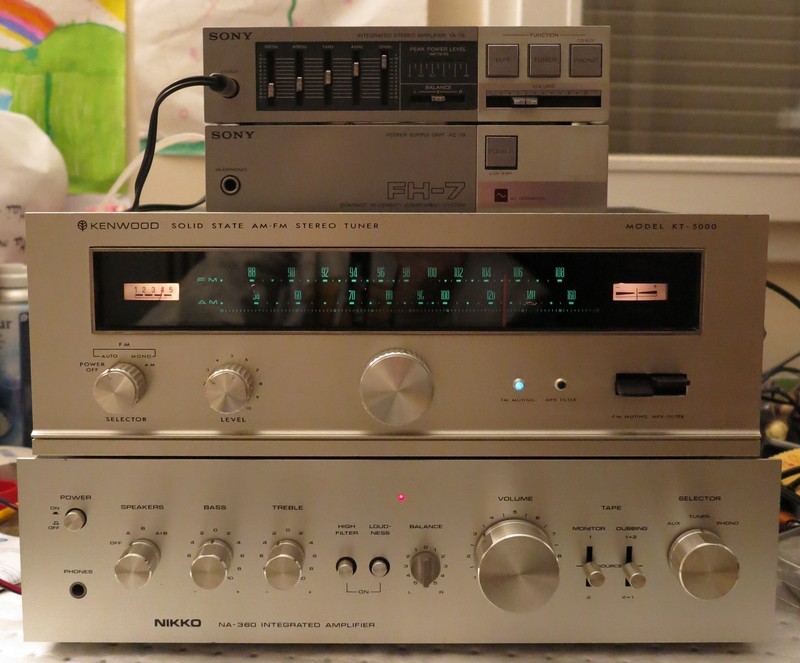

Ce soir j'ai essayé de jouer dans la cour des grands :tinostar: avec mon petit matériel : Tests d'enceintes, multi-amplification, rajout de HP avec écoute comparative ...
(j'ai bien dit "petit matériel" :whistle: )
Mon objectif est de confirmer si l'ajout d'un tweeter sur mes Akai serait pertinent.
La source est branchée sur le Nikko : tuner KT-5000 ou lecteur MP3 Archos Gmini 500
Le Nikko alimente les Akai SW30.
L'ampli Sony repique la sortie tape du Nikko et alimente les petits tweeters. Ceci permet de comprendre le réglage de l'équalizer du Sony.
Je règle une fois pour toute (enfin presque, je recherche, j'essaye) les volumes des deux amplis et ensuite si je dois baisser ou monter le son, j'utilise le réglage de la source (le KT-5000 a un réglage du niveau de sortie).
Cela me permet de vérifier que l'idée d'ajout d'un tweeter sur ces enceintes est vraiment intéressante ! :yes!:
De fait cela n'est pas flagrant sur toutes les musiques, mais dès qu'un instrument a des harmoniques haut placées, c'est mieux ! En général les instruments métalliques (triangle, cymbale, certaines guitares, ...) mais aussi pour les voix.
J'ai essayé du Joel Grare, Ahmad Jamal, Pink Floyd (Dark Side of the Moon), du classique (à la radio, pas identifié le morceaux)...
Seul bémol, le rendement des petits HP est plus faible que celui des Fostex qui équipent les Akai, donc il ne "donne" pas assez quand branché directement sur le Nikko (essayé sur la sortie des enceintes B en parallèle avec les Akai). Donc je pense qu'ils ne feront sans doute pas l'affaire.

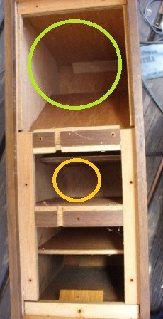

J'ai placé ces tweeters à un endroit que me permettait la position des structure interne :
Le rond vert supérieur correspond à la position du large-bande Fostex, et le rond jaune plus petit au centre à la position du tweeter. A cet endroit, il ne gène pas le flux d'air (il est à peine plus épais que la planche) et la charge n'est pas modifiée, ou alors si peu que je ce n'est pas audible. J'ai refait l’étanchéité au niveau de ce tweeter et remis la mousse amortissante qui était présente (absente sur cette photo).

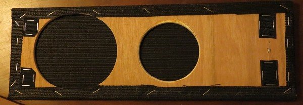

J'ai aussi adapté le cache afin de laisser le tweeter s'exprimer :
Le filtrage est minimaliste : un petit condo en série sur les tweeters, les Fostex restant en large bande.
