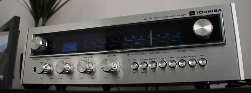

Deux chtites photos du mien, j'avais chargé mon APN et j'avais envie d'en faire une ou deux photos :)
Ce petit ampli tuner au design sympathique fait bien son boulot dans mon studio : compact, petite puissance, partie tuner loin d'être exceptionnelle mais qui semble bien fonctionner malgré tout...

Sympa cet aperçu, Dylan ;)
Je vois que le loudness est enclenché sur le tien. Tu en penses quoi au niveau rendu ?
Perso, l'ayant testé sur la voie qui fonctionne, ça me semble un peu brouillon au niveau graves quand il est sur ON.

C'est vrai que le loudness est parfois un peu lourd dingue, je l'enclenche pour écouter la radio et en réduisant un peu les basses avec le potard, mais bon mais enceintes ne sont pas des monstres en grave non plus... Donc en fait le loudness, je l'enclenche en fonction de ce que j'écoute...

Très beaux ces gros plans.
