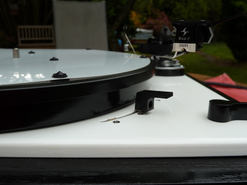

Bonsoir à tous,
Le dénouement approche.
Hier la platine a tourné quelques heures, j'ai eu des problèmes avec le démarrage, le moteur le palier et le galet étaient bruyants, J'ai donc refait le réglage du galet. Ce matin j'ai changé le palier et j'ai fait une révision et un graissage complets d'un moteur que j'avais dans un coin. Il était très bruyant avant l'opération mais après silence total.
J'ai remonté tout ça dans la platine et tout est parfait maintenant à par le démarrage qui est encore capricieux, il faut que je me procure un poids un peu plus lourd pour voire, mais une foie partie tout est parfait, elle est très calme.
Dans l'après midi j'ai posé le bras à sa place comme ça, je l'avais préalablement réglé approximativement avec une Shure M75ED, et j'ai passé deux faces pour avoir une première impression, et bien c'est impressionnant justement, sans réglage précis et le bras juste posé j'ai été surpris, tous s'annonce sous d'excellents auspices.
J'ai été surpris par la cellule aussi, je la connait bien et il semble qu'elle soit transcendée par cette configuration, il faut dire que le bras est bien adapté à ce genre de cellule.
Tout ça donne envie de ne pas trainer à finir.
A bientôt.
Pascal.
A bientôt.
Pascal.

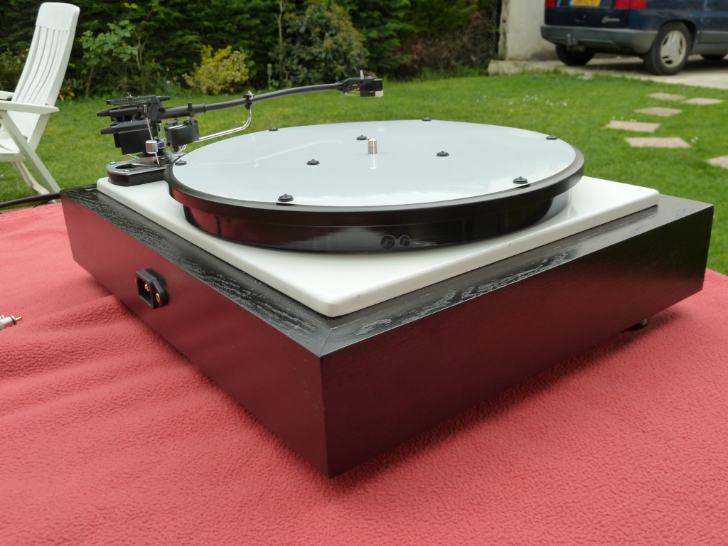

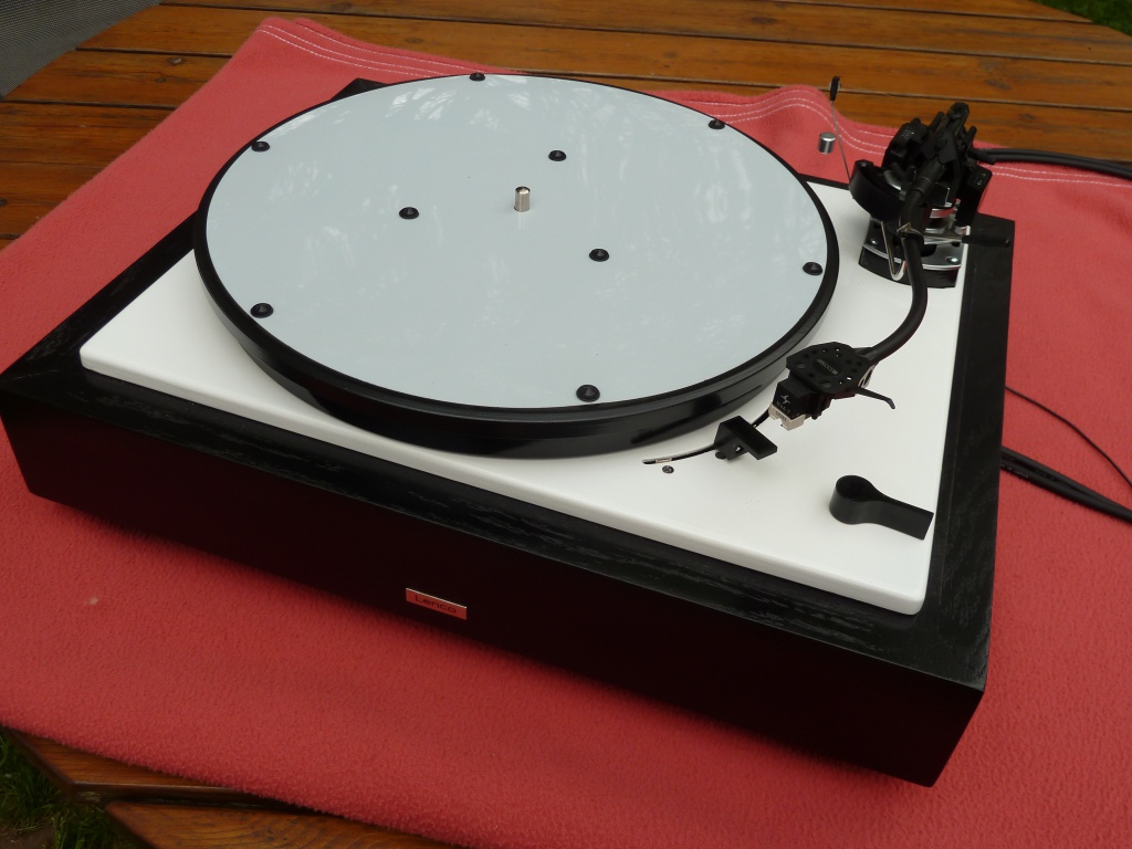

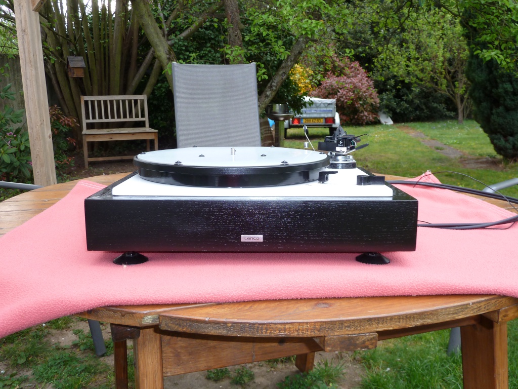

Bonsoir à tous,
La platine est maintenant terminée, malgré quelques petits détails à peaufiner.
A bientôt
Pascal
A bientôt
Pascal
