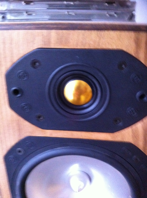

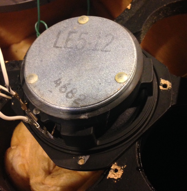

Une petite restauration s'impose. Comme le modèle présenté, une des 2 a le cache noyau Alu du medium complètement enfoncé (incroyable l'influence que ça a sur le medium a l'écoute , je pensais que celui ci etait mort!) et son tweeter, en plus du cache noyau également enfoncé a sa rondelle en mousse qui se désagrège.
Pour le cache noyau du tweeter, je suis vos conseils et je mouille légèrement le cache et je le reforme à l'aide d'une petite aiguille. Il subsiste évidemment quelques marques mais c'est beaucoup plus discret. J'ai également trouvé un morceau de mousse dense très proche de l'original pour faire une nouvelle rondelle.
Pour le cache alu du médium, c'est un peu plus compliqué car il est est vraiment bien défoncé.
Je le decolle doucement (Apres cette opération, il ne ressemble plus à rien!)
Avec une demi sphère en plastique, une planche et un peu de patience, j'ai réussi à redonner une forme tout à fait correcte au cache (l'alu est très fragile mais se travaille bien). Recollage a la colle à bois.
Le boomer a une légère déchirure mais a été bien réparé donc je n'y touche pas.

Ouch elles ont bien morflé !!
Bravo pour la restauration de ces belles enceintes !!

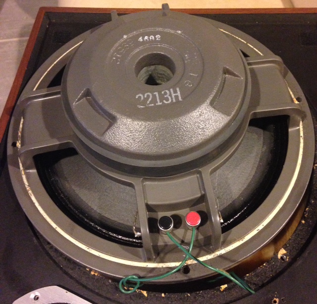

j'ai un tweeter d'origine (4311B) et une mousse d'origine de l'autre tweeter HS.
par contre, je cherche 2 recone kit pour les 2213H, j'en ai trouvé aux USA avec le port 184 € pour les deux, c'est du générique mais sérieusement testé par le vendeur.
si vous en connaissez en Europe, ça m'intéresse.
cdt.gils

pour le dôme en alu, Dyson fait des miracles:
- Petitloup54
- Messages : 1569
- Localisation : nancy
Re: JBL 4312 Studio Monitor
Petit scalpel et patience
