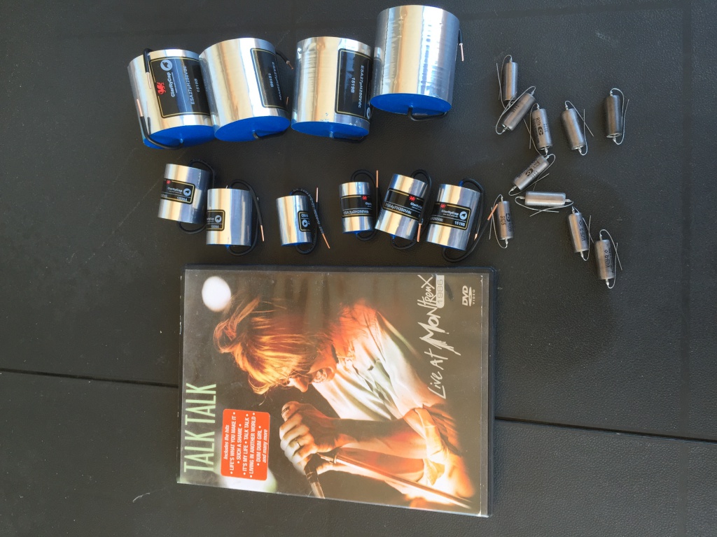

On dirait des PIO miniatures américains NOS à droite
- jojozuf
- Messages : 165
- Enregistré le : mar. 10 mai 2011 11:10
- Localisation : Valais,Suisse.(vallée du Rhone)
Re: JBL Ti5000
Presque juste, c'est des pio russes pour le découplage des autres condos.
Les autres sont des claritycap esa

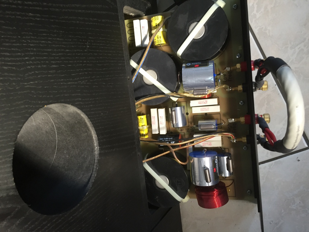

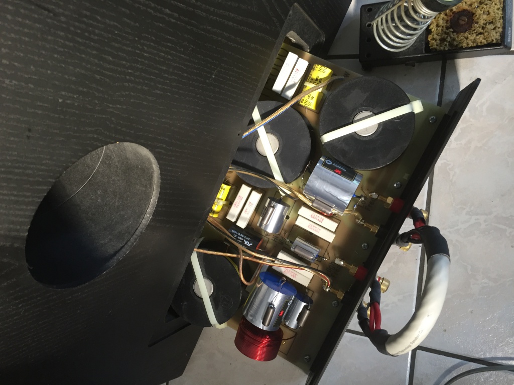

Voila mes filtres ont pris un coup de jeune !
Après quelques heures d'écoute voir de rodage car il parait qu'il faut les roder ces condensateurs, et bien je suis plutot content .
Ce n'est pas le jour et la nuit mais j'ai gagné un peu sur les micro détails mais pas une énorme différence car c'était déja très bon .
Par contre la présence du médium les voix sont plus vraie et surtout elles sont sortie des enceintes pour etre au mileu de la scène sonore et ça j'aime bien .
L'aigu est plu aérien et précis .
J'aime beaucoup ce suplément de définition et de présence étant habitué au monitor de la marque qui sont de vraies loupes .
La suite plus tard car le WAF dit que le repas est servit .

Voila suite des écoutes avec les nouveaux filtres .
Finalement après plusieurs heures d'écoute et l'ampli bien chaud on gagne quand meme beaucoup sur la scène sonore qui est vraiment en 3D .
On entend beaucoup de choses avec un effet stéreo plus marqué .
Après pas de différence au niveau du grave car j'ai changé que les condos en serie .
Mais le grave avec du courant derrière est vraiment superbe de pêche et de profondeur .
Normal vu le hp embarqué dans un volume déja généreux . Comme ça a souvent été dit sur ce forum, un changement de condos peu vraiment apporter un plus meme sur des enceintes avec de bons composants comme les miennes .
Je pense au vieilles et sympatiques enceintes de 30 ou 40 ans qu'on aime en voir ici et qui profitent certainement des progrès accompli par les condensateurs modernes .
